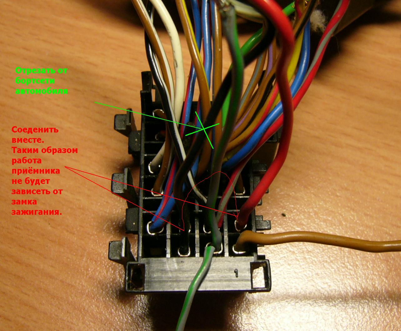

В МР66ом имеется довольно неплохой эквалайзер.
Если грамотно его настроить...правда, да,капризный к аккустике аппарат.
Но имеет полный "комплект" выходов и входов для подключения внешних УНЧ, и пр. переферии. Через адаптер может работать с рулём и внешнем дисплеем.
Очень за смешные деньги купленз "4000 тыс руб"
Я свой б.у. продал в ДВА раза дороже.
Из рисунка надеюсь понятно что отсоеденить и куда присоеденить.
к сожалению... этот метод не канает.. совсем не включается... какие есть еще предложения...

#17 =Юрий=
=Юрий=
  • Cообщений: 321
  • Город:Riga Latvia
  • Автомобиль: B Omega 2.2 16V 2001г.в.(Z22XE)+Volvo S40 D2 2011
Отправлено 25 Март 2008 - 15:43
Cсорри.
Для Opel отсоеденить 4й провод от разьёма.
И в разьёме поставить перемычку и 7го на 4й.
Сообщение отредактировал =Юрий=: 25 Март 2008 - 15:48

#19 =Юрий=
=Юрий=
  • Cообщений: 321
  • Город:Riga Latvia
Отправлено 25 Март 2008 - 19:48
Вот, наглядно.

Цитата(=Юрий= @ 25.3.2008, 19:51) Просмотр сообщения
Вот, наглядно.
Большое спасибо..
Но вот теперь проблема появилась..
1. Не работет Аварийка.. Постоянно горит, если на нее нажмешь то появлется неприятный звук как азбука морзе, сигналы поворота не работают. открываешь дверь звук пропадает.. поворотники работают когда нажмешь на выкл. и опять постонно горит Аварийка.
2. Не работает свет в салоне при открытой двери и если тянуть на себя тумблер света на блоке управления тоже не включается...
Что делать? и где копать пока не имею понятии..
