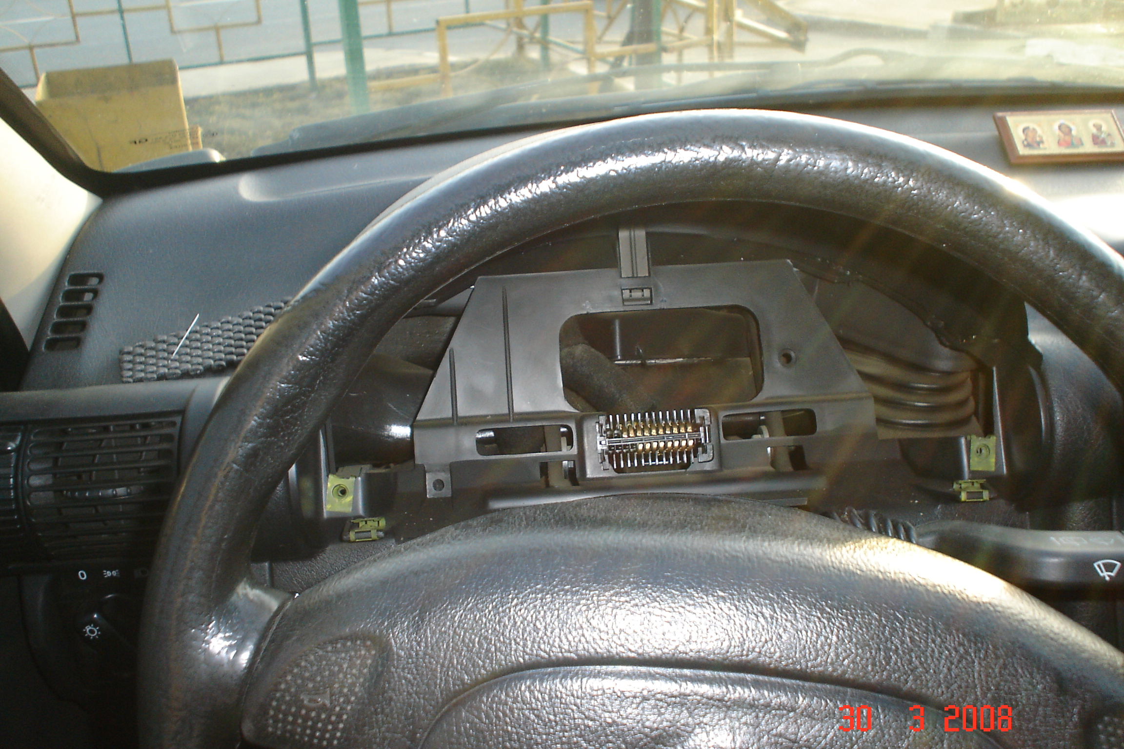

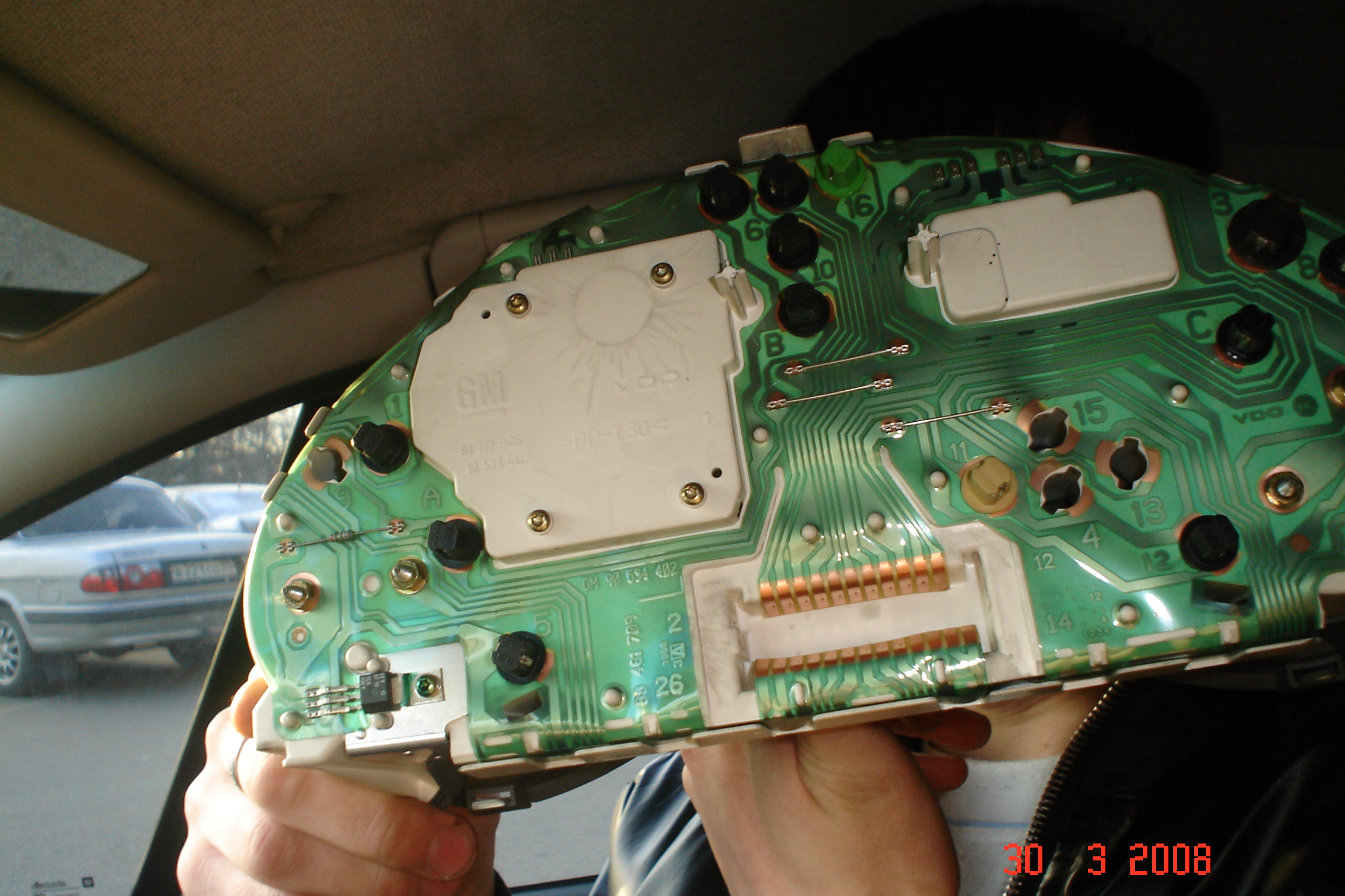

#17 Pantera
Pantera
  • Cообщений: 715
  • Город:Москва/Долгопрудный
Отправлено 30 Март 2008 - 22:22
У меня тоже нету тросика... вот смотрите...
Поставила 2х ваттовые лампы.. Светят офигенно)...
Но хочется красную, под шкалами нету подложки? Если есть, как ее отодрать...?
(там шестигранник, разбирать было лень...) мож кто знает?
У брата в шкоде циферки обведены зеленым цветом... у нас надеюсь такого нет? blink.gif
Прыжков: 3
