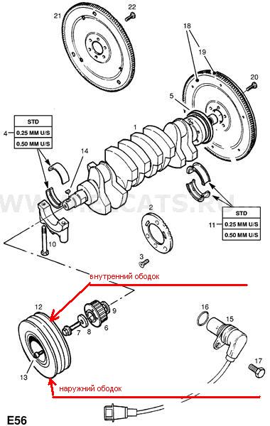

Теперь и у меня хорошая, оказыватца зажигание было неправильно выставленно, я мучился по меткам ставил ни чего не получалось, потом поставил 1й цилиндр в ВМТ а шкив распред вала по метке,натянул ремень , завел и О ЧУДО он у меня еще так никогда не работал, глянул на метки а они вообще не совпадают, когда распредвала метка вверху метка на шкиве коленвала градусов на 30 ниже чем должно быть по книге видимо шкив не родной других предположений у меня нет
а у меня тоже две метки но не на 30 градусов а градусов 4-5 я ставил по тем что на внутреннем ободке шкива (тот что ближе к двигателю) а тот что снаружи ( который из под крыла видно) там метка зачем-то смещена
