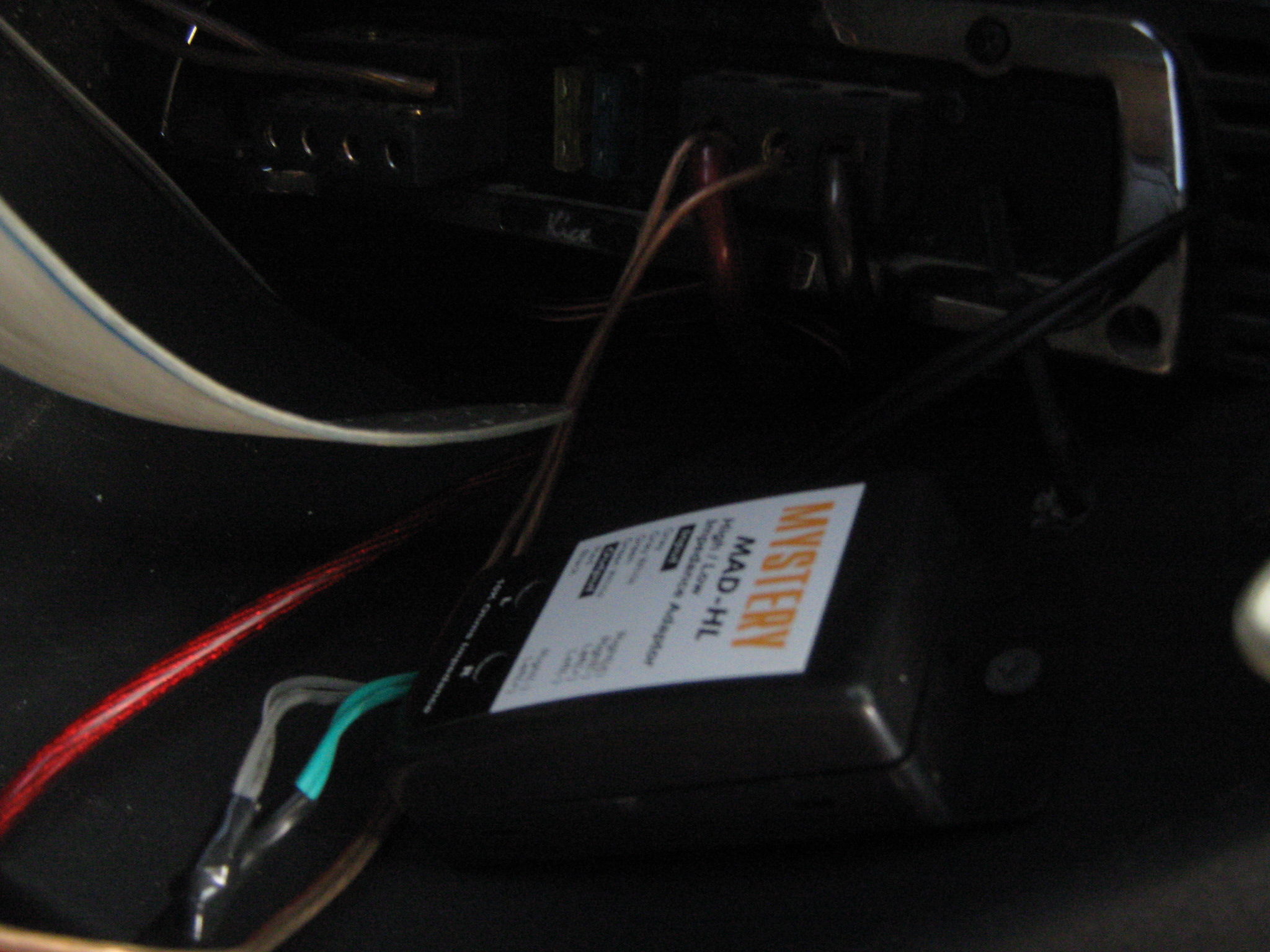

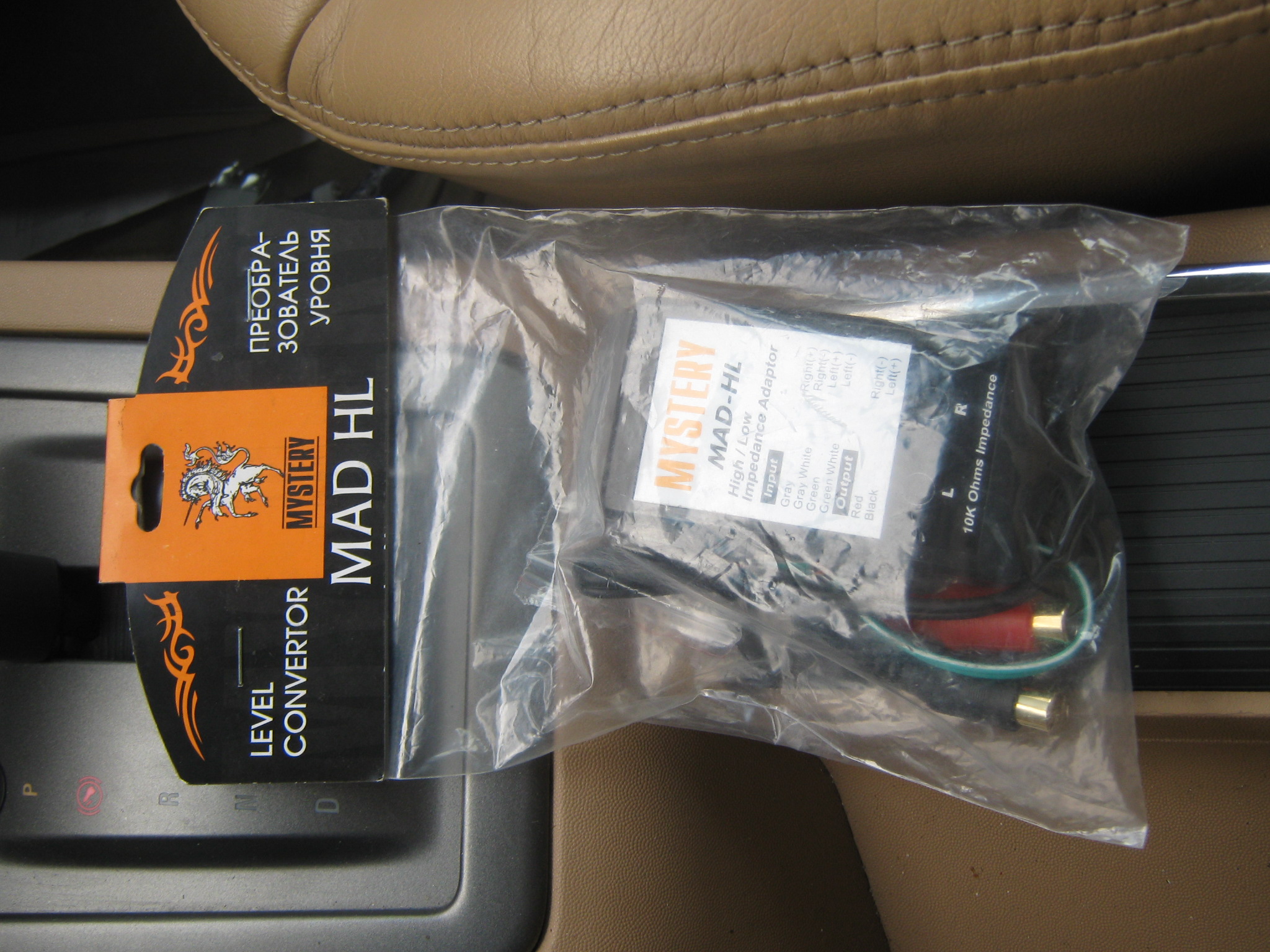

В теме ранее отписался , что установил усилитель и саб через спец приблуду которая трансформирует высокоуровневый сигнал в сигнал для подключени усилителя. Стоит 250-350руб. От нее (приблуды) запитал усилитель4-канал(ставить придется 2 штуки) и подключил Саб. Но звук всеравно- говно тк штатная магнитола - намного хуже самого дешевого пионера с тюльпанами и выходом на саб( отдельным) Если кому пригодится то могу скинуть фотки по установке и фотки конвертера сигнала. И еще- фм трансмитер- это полное г-но. нет ни качества звука, ни нормальных настроек ИМХО.

Запитать нужно от проводов идущих на динамик. Все просто. Единственное что напрягает то что нет управляющего провода. Можно запитать или от замка зажигания или сделать отдельный тумблер на вкл/выкл усилителя. (Главное не забыть отключать его rolleyes.gif иначе за ночь высосет весь заряд АКБ). Можно и усилитель с высокоуровневым входом купить-тогда такая штука и вовсе не нужна-снимаем сигнал с динамиков и кидаем на разъем усилителя и получается то жесамое что и у меня. Но не особо приятно то что в магнитоле нет управления сабом и заморачиваться придется чтобы нормально настроить звук.
