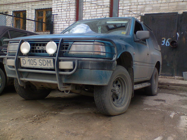

Вопрос в следующем: возможно ли поставить блокировку переднего дифференциала на ОФА? В и-нет магазинах есть какие то блокировки на Исудзу с пневматическим приводом.Кстати как поставить блокировку на задний мост?У меня такой нет а хотелось бы.
