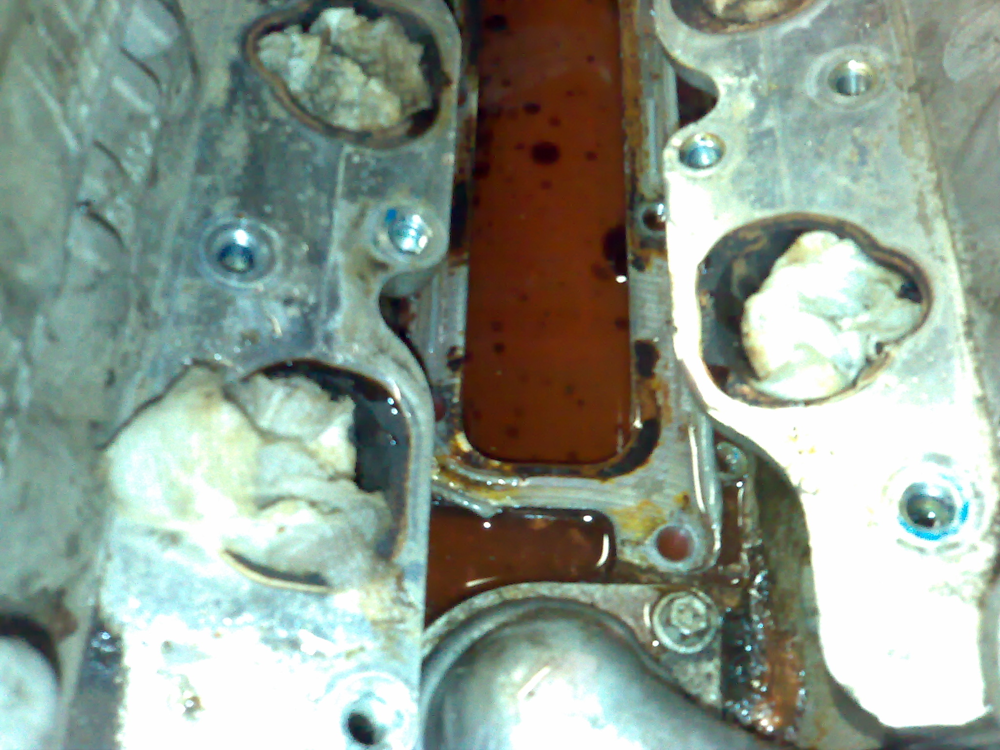

Уважаемые одноклубники!
Проблема собственно в антифризе, течет мерзавец уже года полтора, течет по двигателю спереди и сзади. Долго не мог понять в чем дело, пока друг фотки не скинул. Вот теперь думаю во сколько рубликов встанет починка. Может кто сталкивался подскажите. az.gif

По фото видно что он течет из отверстий куда болты закручиваются??

1 .Разбираем впускной коллектор до состояния как показано на фото №1
