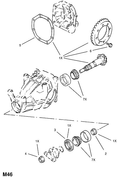

Оказалось что гул шёл из редуктора, 2 подшипника развалились. На рис. они обозначены - 7x.
[attachmentid=17309]
Кто может помочь их достать, т.к. новые стоят 5500 руб за комплект, такую сумму я не смогу потянуть.

#19 fotograf
fotograf
  • Cообщений: 498
  • Автомобиль: Senator B3.0i C30LE МКПП
Отправлено 06 Июнь 2008 - 15:13
не унывай дружище!!!
должны быть заменители... посмотри General Motors 900 931 24
или впиши номер своего подшипника в поиске экзиста....
иногда прикольные вещи находятся... у меня стекло фары например по экзисту для японии...
а может проще б/у редуктор в сборе взять?
а откуда эта страничка М46 ??? кинь ссылку...
у меня для всех моделей двигателей эта картинка на странице М9

Отправлено 06 Июнь 2008 - 15:31
Смотрел, его цена 2 762,91р + доставка 1500 руб + нужно ждать 2 недели
Вписывал, выходят только 2 результата: Opel - 5 367,63р и General Motors - 2 762,91р ac.gif
http://www.elcats.ru...mp;pid=DB800F7F
И в какую сумму он встанет?
Сейчас у меня брат в Москве, если кто может что-нибудь предложить предлагайте плиз.
