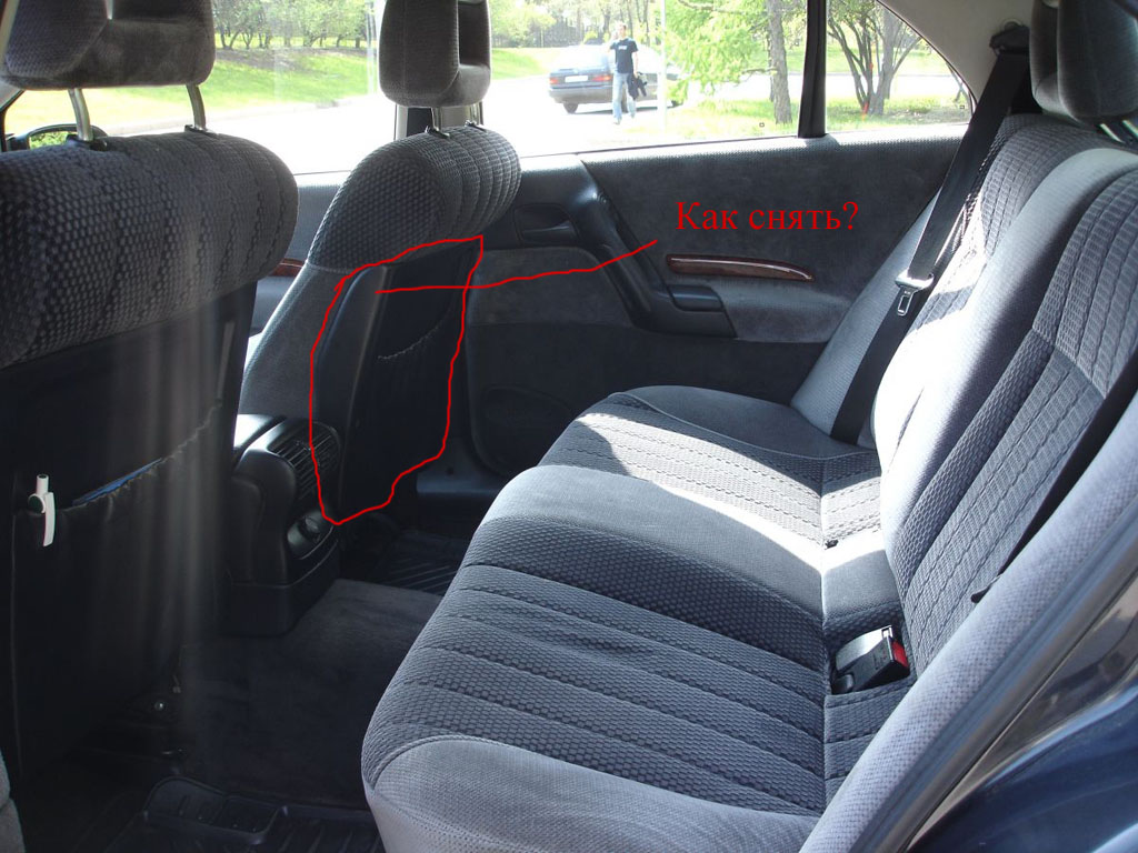

Тоже проблема с карманом на пасс-ом сиденье. Подскажите, как снять эту деталь, чтобы отремонтировать крепление изнутри? Или как-то по другому можно, не снимая, сделать так, чтобы не было видно никаких саморезов или заклёпок?
[attachmentid=53869]

#17 ДИМА
ДИМА
    Низко летающий
  • Cообщений: 4 551
  • Город:Новороссийск
  • Интересы:Естественно авто
Отправлено 15 Июнь 2010 - 13:54
Цитата(kinetik @ 13.6.2010, 7:49) Просмотр сообщения
Неужели никто не знает как снять?
В низу сидения где спинка переходит в подушку, отодвигаем горизонтальные, пластмассовые боковины, подушки сидения, под ними видим втулки с защелкнутыми на них подковками. Снимаем эти подковки с обеих сторон. Выводим часть спинки с карманом из этих втулок и тянем всю эту облицовку вниз. Вот она и снята.

Отправлено 16 Июнь 2010 - 08:07
Спасибо, но уже сам разобрался. Пришлось рисковать и дёргать наугад, повезло!...smile.gif) Всё сделал, что хотел.
