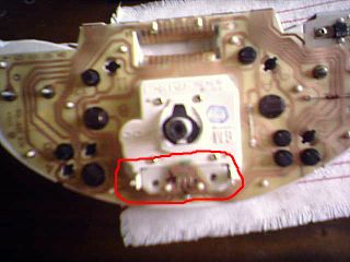

#9 Juris
Juris
  • Cообщений: 53
  • Город:Литва Пасвалис
  • Автомобиль: Corsa B
Отправлено 11 Июнь 2008 - 21:55
Нашел датчик в спидометре, белый квадратный и к нему подключенны 3 дорожки плюс 12v маса и средний выход, проверил осцилографом точно не работает, придетса искать новый.

#10 Roman79
Roman79
  • Cообщений: 37
  • Автомобиль: Astra H (z16xer)
Отправлено 11 Июнь 2008 - 23:04
Juris молодец. VSS это он и есть. Не помню где видел, но один рукастый опелевод заменил этот датчик на аналог от ТАЗ 2110. Поищи может найдешь.
у меня двигун x14sz, а у тебя 12, на этих двигателях датчик положения коленвала в чистом виде отсутствует, он применяется тока на dohc, а на этих двигунах стоит только частотный датчик (как на абс)
