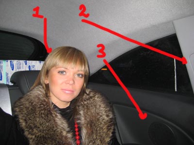

MAX770 еще вопрос!
А стоит ли проклеисать пол в салоне и крышу?
Клеят ли вообще задние стойки прямо за девушкой цифра 1, там у меня подушки, как интересно там пластик снимается.
И стойка где ремень, с ней ченибудь делают?
И канечно цифра три интересует. А на девушку не оброщайте внимания, она случайно в кадр попала.
[attachmentid=20027]

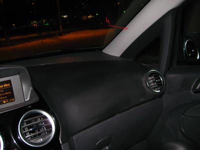

И передняя стойка, что на счет ее?
[attachmentid=20026]

Да пол конечно тоже желательно и крышу тоже. А вот силовые элементы такие как стойки не надо. Ведь такой материал как я на фото выложил именно устраняет вибрацию ну и шум как составляющая тоже уменьшается. А у стоек достаточная жесткость. Единственное что тут нужно это поработать с пластиком (если он поскрипывает). Для этого существуют другие материалы - например моделин. Т.е. проклеиваем места сопряжения пластика с другими элементами. кстати крупные пластиковые детали изнутри (обивка дверей или багажника) тоже можно проклеить STP - это утежеляет их тем самым тоже уменьшаются скрипы (это к слову о номере 3)
