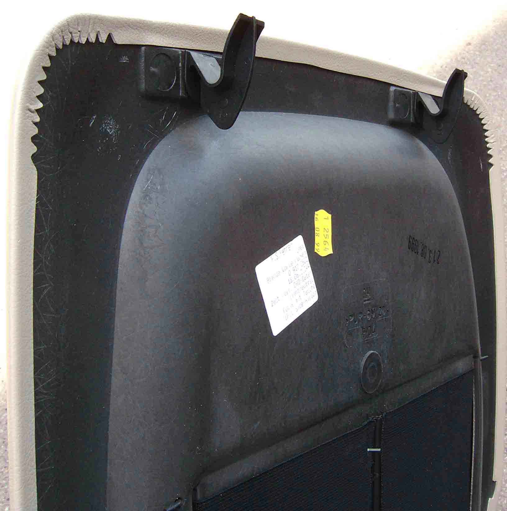

Отправлено 26 Июнь 2006 - 14:25
....для ОМЕГ РЕСТАЛИНГОВЫХ(2000Г)..ГДЕ ПЕРЕДНИЕ СИДЕНИЯ ИМЕЮТ СЗАДИ ЖЕСТКИЕ КОРМАНЫ ДЛЯ ВЕЩЕЙ(КАК В САМОЛЕТЕ ДЛЯ ТОГО ЧТОБЫ ПОКУШАТЬ ВЫ ОПУСКАЕТЕ МИНИ-СТОЛИК У СПИНКИ СЕДЕНИЯ СПЕРЕДИ ВАС ) ВОТ ПОД НИМИ И ЕСТЬ ДВА ЗАВОДСКИХ ОТВЕРСТИЯ В КОТОРЫЕ ВКРУЧЕНЫ заводские болтики....откручиваем из и все..задняя часть переднего седения снимается как крышка..и все нутро видно....

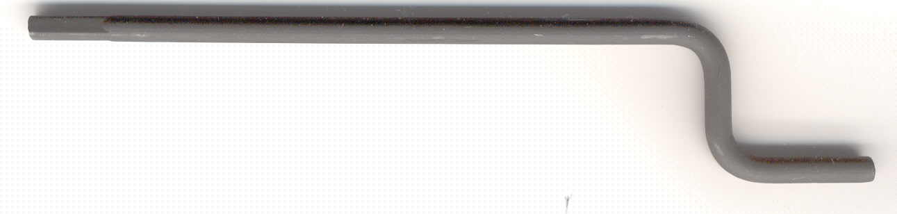

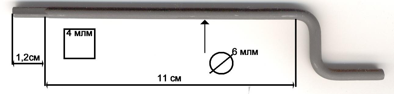

Че то у меня такое ощущение, что проще седушку поменять целиком... Тем более, у меня и лифт не работает
Лифт на серво-приводе?если да то стоит проверить провода под сидением и так же взять спец-ключик и прокрутить моторчик вручную!
OPEL OMEGA B 2.2i 16V 2000г
#12 Toranaboy
Toranaboy
  • Cообщений: 710
  • Город:Москвач
  • Интересы:Пожрать
  • Автомобиль: Opel Omega B x20xev АКПП Седан
Отправлено 26 Июнь 2006 - 14:55
C проводами наверно все норамльно. Он дергается, но дальше не едет. А ключик шестигранный? Диаметр какой? И куда лезть, чтобы крутить?
Кстати полноразмерная картинка с ключиком не грузиццо

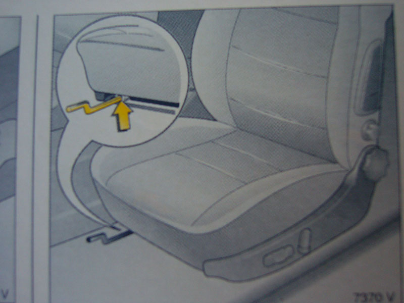

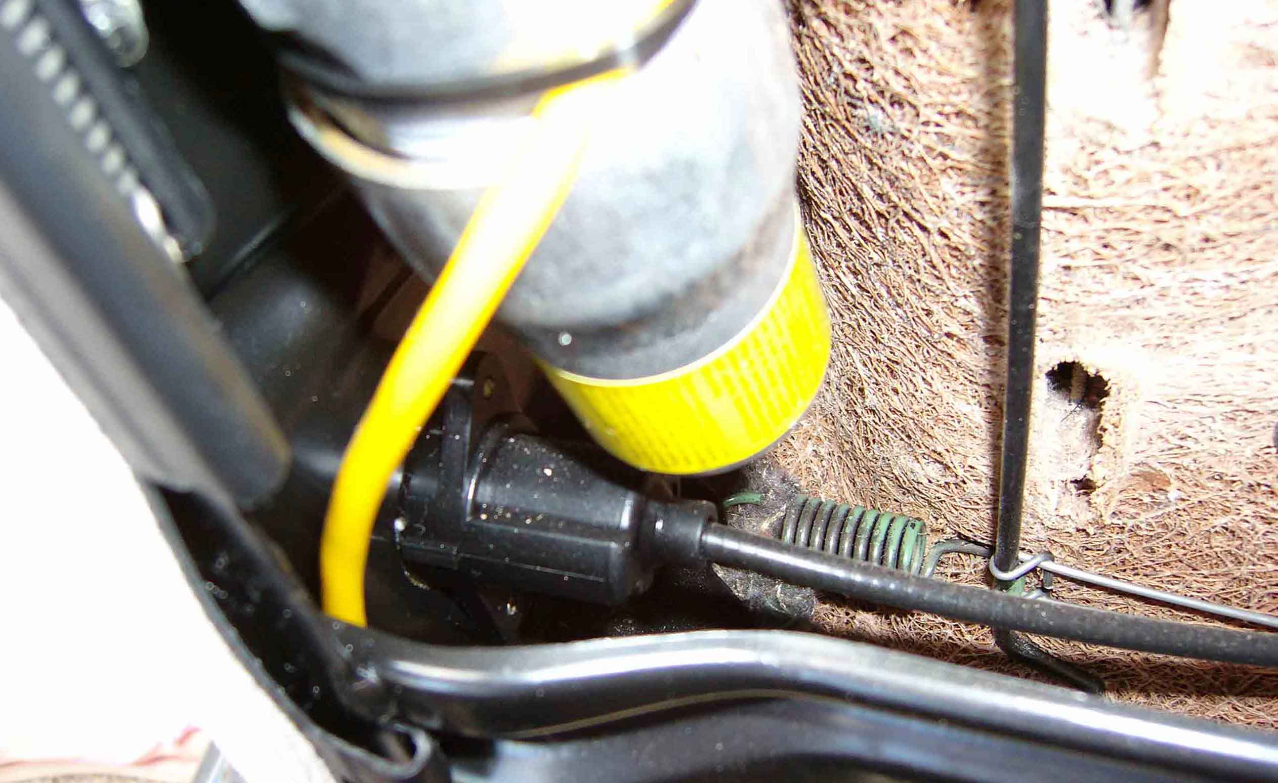

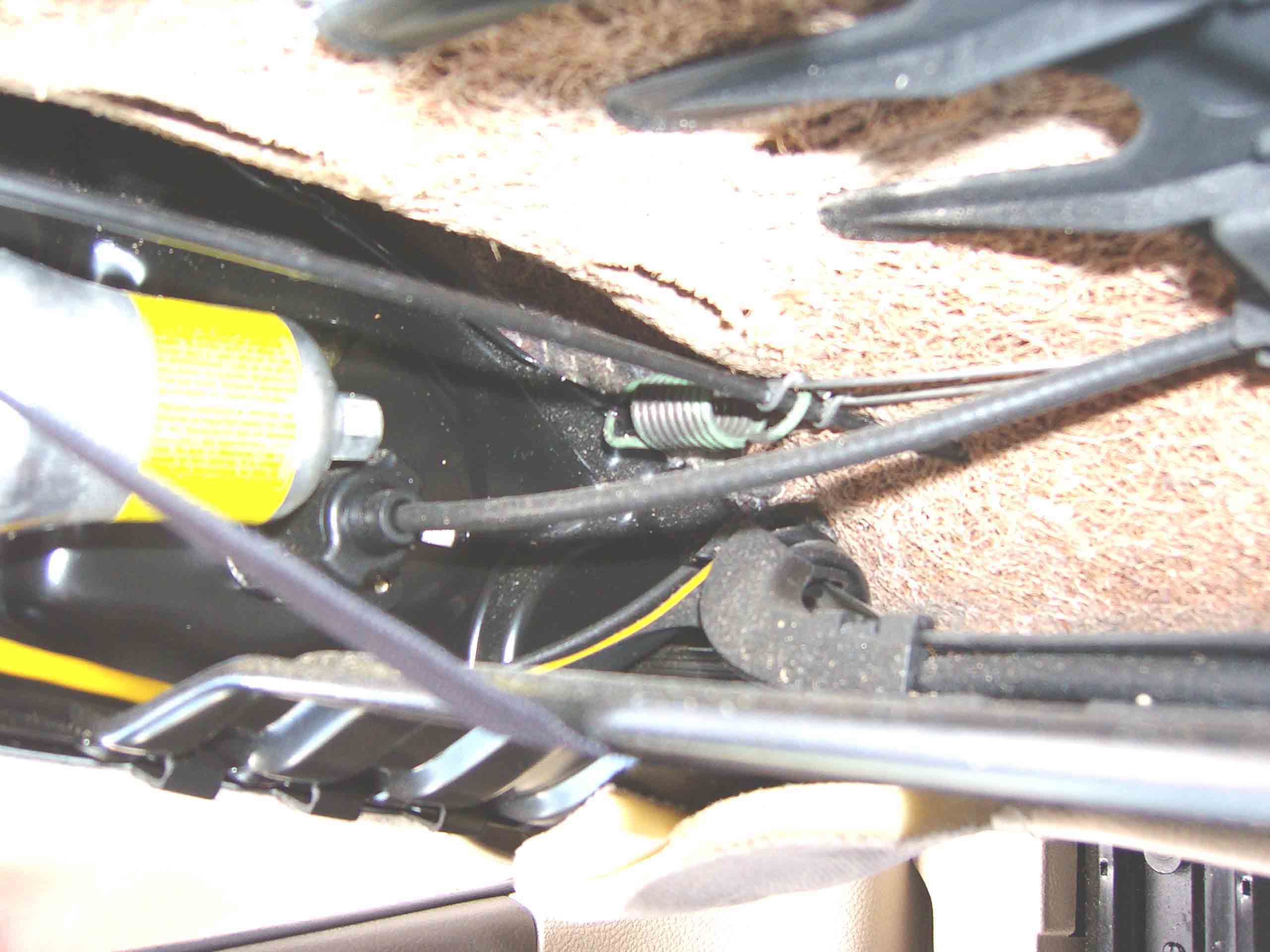

Отправлено 26 Июнь 2006 - 16:29
[attachmentid=249]
[attachmentid=250]
[attachmentid=251]
[attachmentid=252]
[attachmentid=256]
[attachmentid=257]
[attachmentid=258]
Сообщение отредактировал lelik911: 26 Июнь 2006 - 16:36
#14 lelik911
lelik911
  • Cообщений: 510
Отправлено 26 Июнь 2006 - 16:50
[attachmentid=260]
