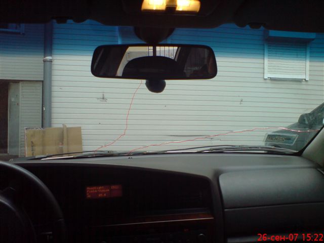

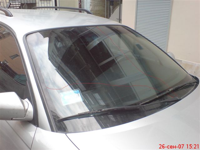

Т.к. на моем лобовом есть две вертикальные трещины от начала до конца, то решил поменять его на б/у
Кто знает подходит ли лобовое стекло, резинки от ООБ дорестайлинг на рестайлинг?

Не верю. У меня трещина каменного происхождения. Год эксплуатации - других не было, а на бордюры заезжал много раз. Корпус большой сам по себе - 4 метра 89 см. У мерсов и BMW еще длиннее бывает и никто не жалуется на трещины. Машина проектируется с учетом деформации при кручении и немцы не дураки в этом деле.
А потратить 600-800 гривен на новое стекло трудно? Мне в Киеве предлагали зарплату 10 000 гривен /месяц два года назад. Наверное, вполне можно было бы купить стекло.
Я почему так пишу, с треснутым стеклом снижается безопасность и удобство управления автомобилем. А б/у будет с царапинами. А зачем резинки менять? Судя по фотографии, они у Вас целые. Их не меняют при установке, разве что с доплатой.

Значит деформация была слишком большой для стекла, что оно треснуло. Наверное, был дефект внизу в середине и сработало слабое место, как начало трещин. А копус после деформации вернулся обратно, как нерастянутая пружина. Без последствий для геометрии. Это хорошо. Стекло жалко :-)
Берите новое, старое надо хорошо отчистить от старого герметика, тщательно отмыть... А новое сразу ровное, гладкое, блестящее. Раз-два и готово! И смотришь в мир, как будто без стекла и очень приятно. Только сердечко ёкает, когда раздается блямс по новому стеклу.

Корпус может быть не поведен, но кузов в каком то месте ослаблен, при ходе по кочкам он может сыграть и нагрузка идет на стекло, что его ломает.

мне кто-то рассказывал что трещины на лобовом стекле это болезнь караванов, мол корпус большой и его бывает перекашивает - правда ли это?
Это глупый человек тебе рассказывал . Диагональной прочности хватает , мало того , стекло несёт зачастую часть нагрузки . Чаще виновником трущин является неправильная его вклейка . Но на Омегах это большая редкость .
