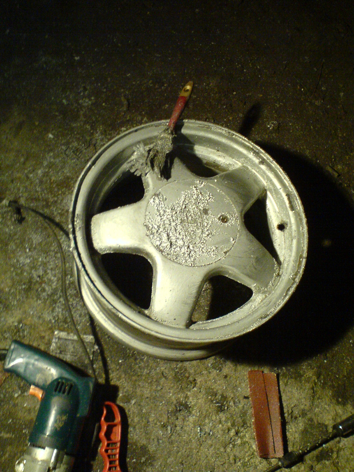

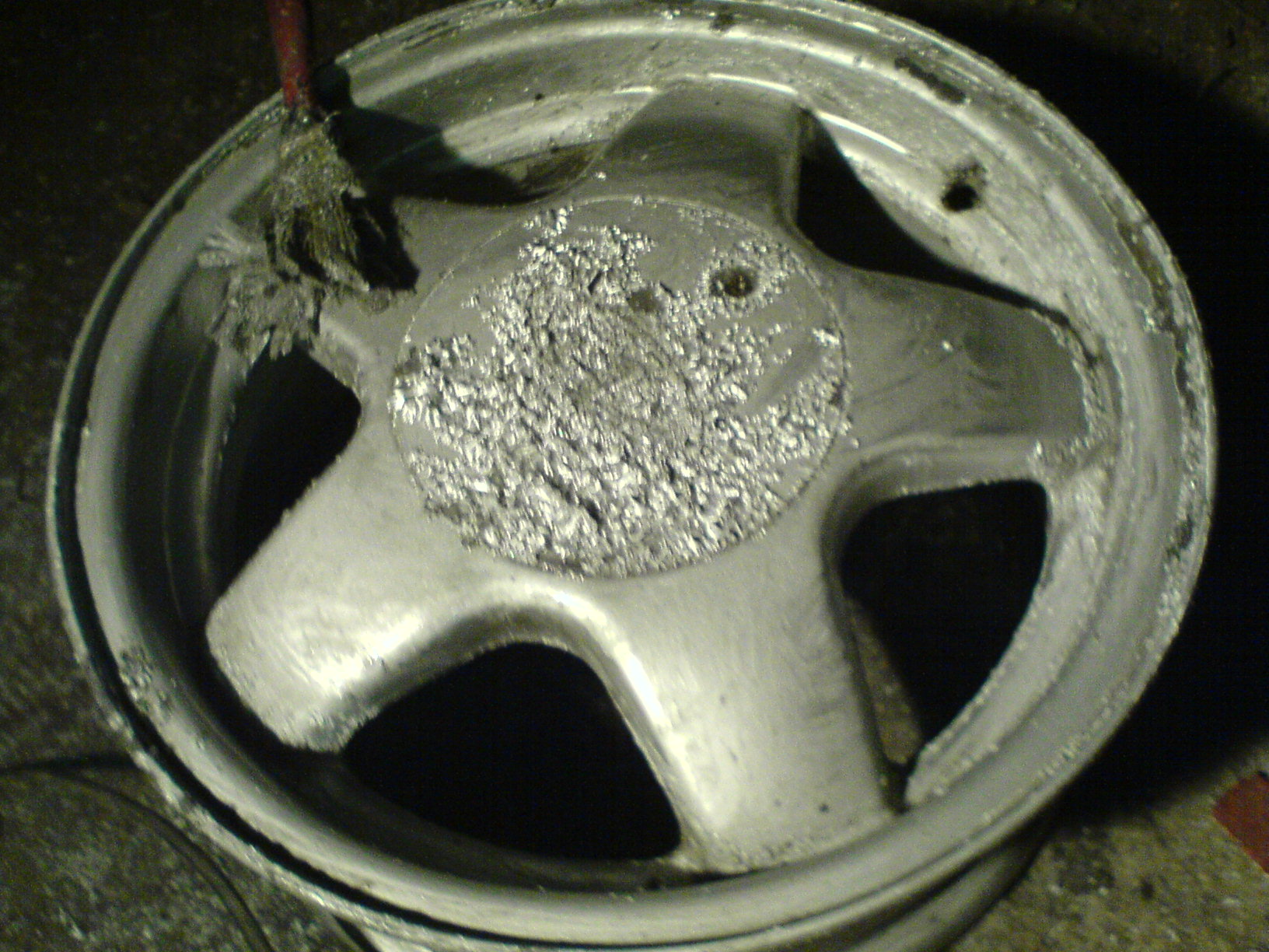

красили диски на ВАЗ 2110, сами в гараже.
сначала снимаем старую краску с помощью какой-то бодяги под названием Body. намазываем, ждём 10 мин. и трем щеткой. Обычно процедура повторяется 2-3 раза для одного диска.
[attachmentid=27436]
[attachmentid=27437]

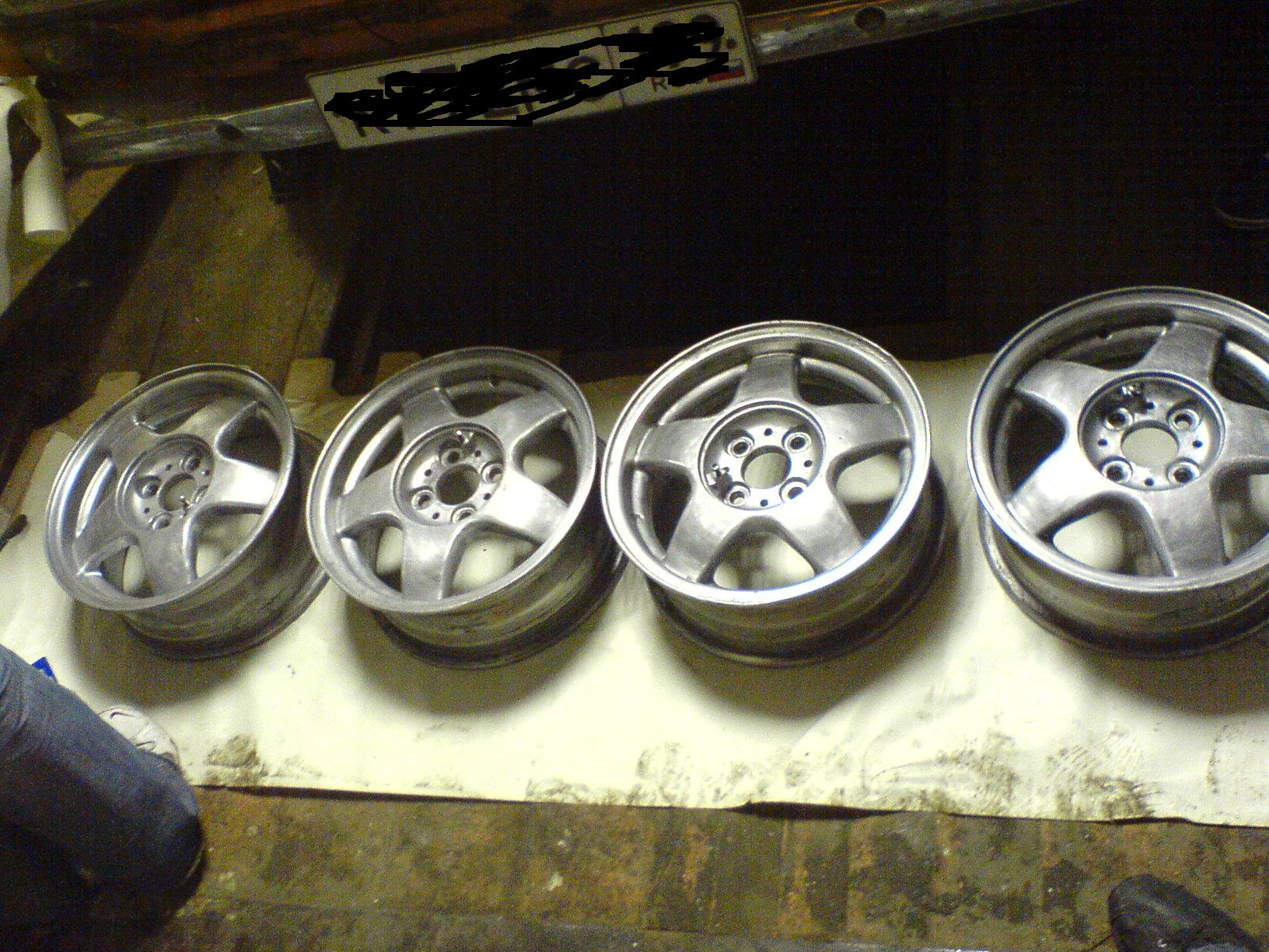

потом в ход идёт всё, дрель с щёткой по металлу, отвертка, наждачная бумага, и желание закончить всё побыстрее, т.к. третья бутылка пива была лишней rolleyes.gif
[attachmentid=27438]
[attachmentid=27439]
"опытные" маляры сказали что для алюминия нужна спецгрунтовка, но так как в ближайщей "Руси" её не оказалось, заморачиваться не стали и купили универсальную в балонах.

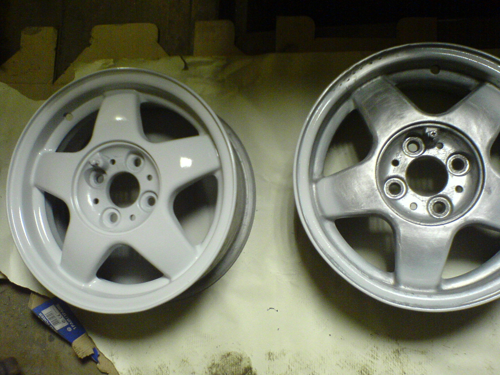

обезжириваем спиртом ai.gif и через 30 мин красим обычным Садолином из пульвера, в три тонких слоя, с промежутками 30-40 мин.
[attachmentid=27445]
слева свежевыкрашенный, справа в грунте.
за всю зиму только один скол краски, никаких пузырей и т.п. посмотрим что будет дальше
