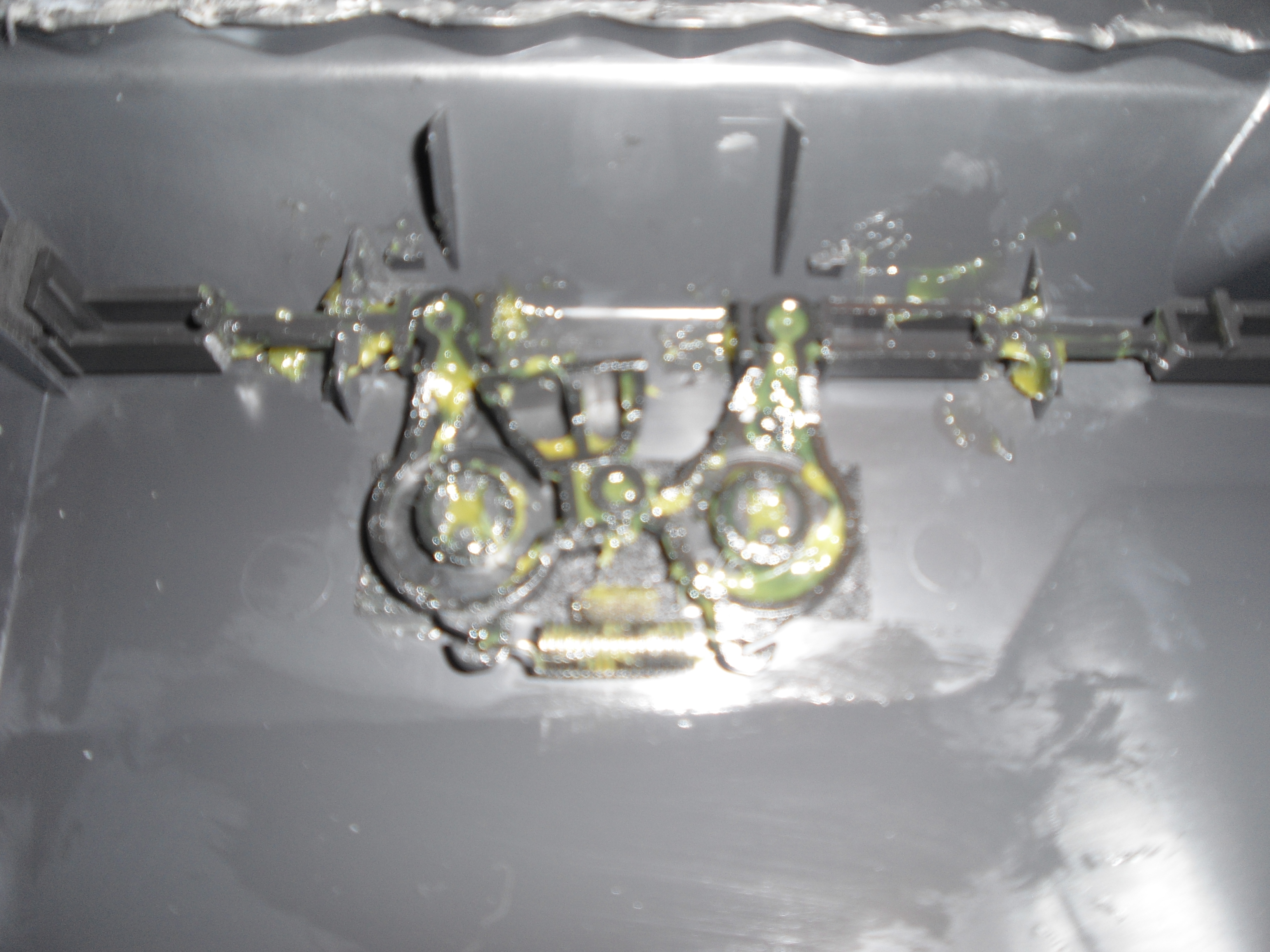

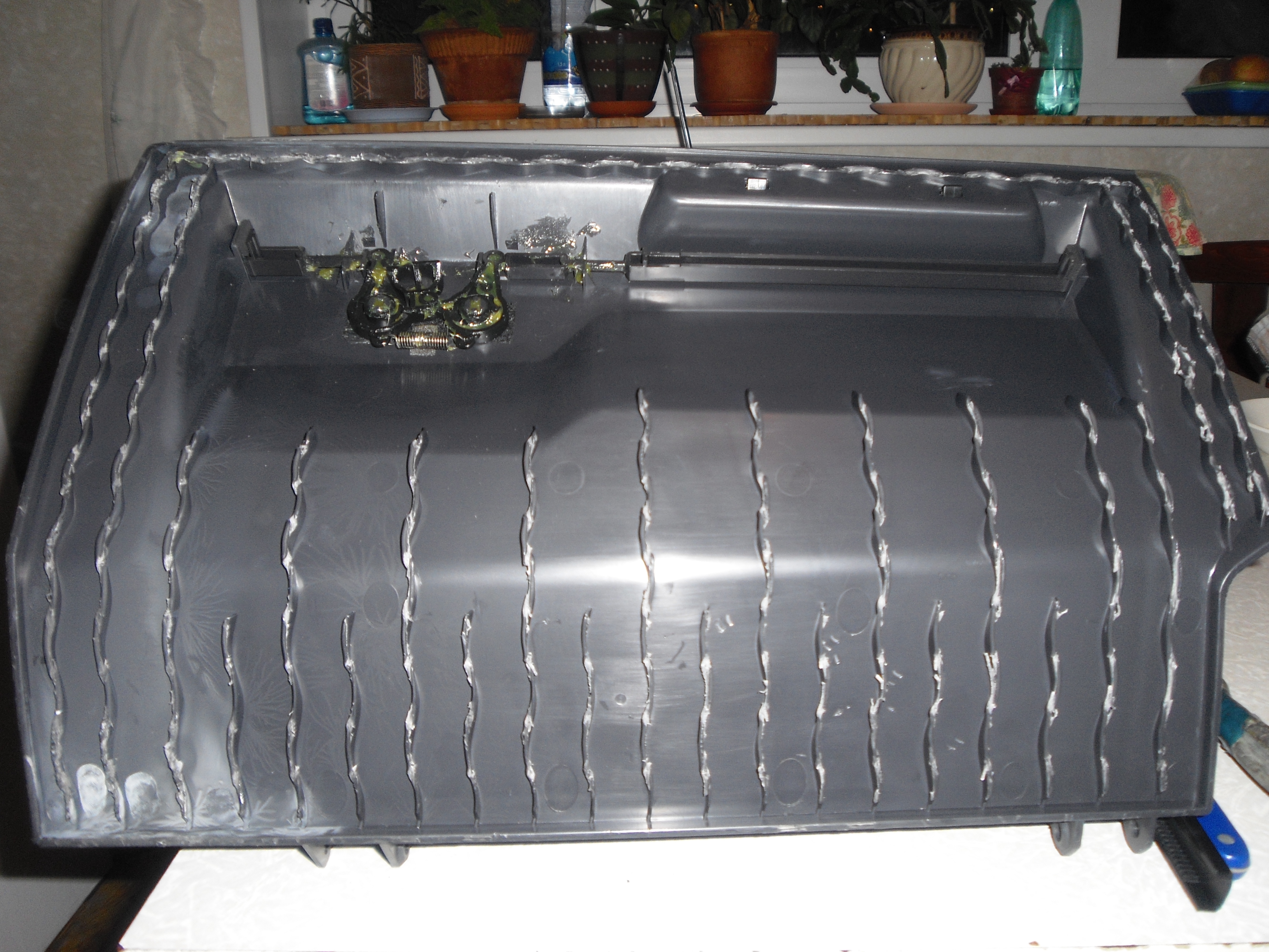

[attachmentid=25869] При помощи ножа, отвертки и сильного приложения рук, отрываем наружнюю накладку крышки бордачка. Если кому удобно, то можно предварительно разобрать бордачок на две части. Для этого необходимо вытащить 2 пластмассовые оси и освободить инерционный механизм открытия.
[attachmentid=25870] После разборки перед нами предстает следующая картина.

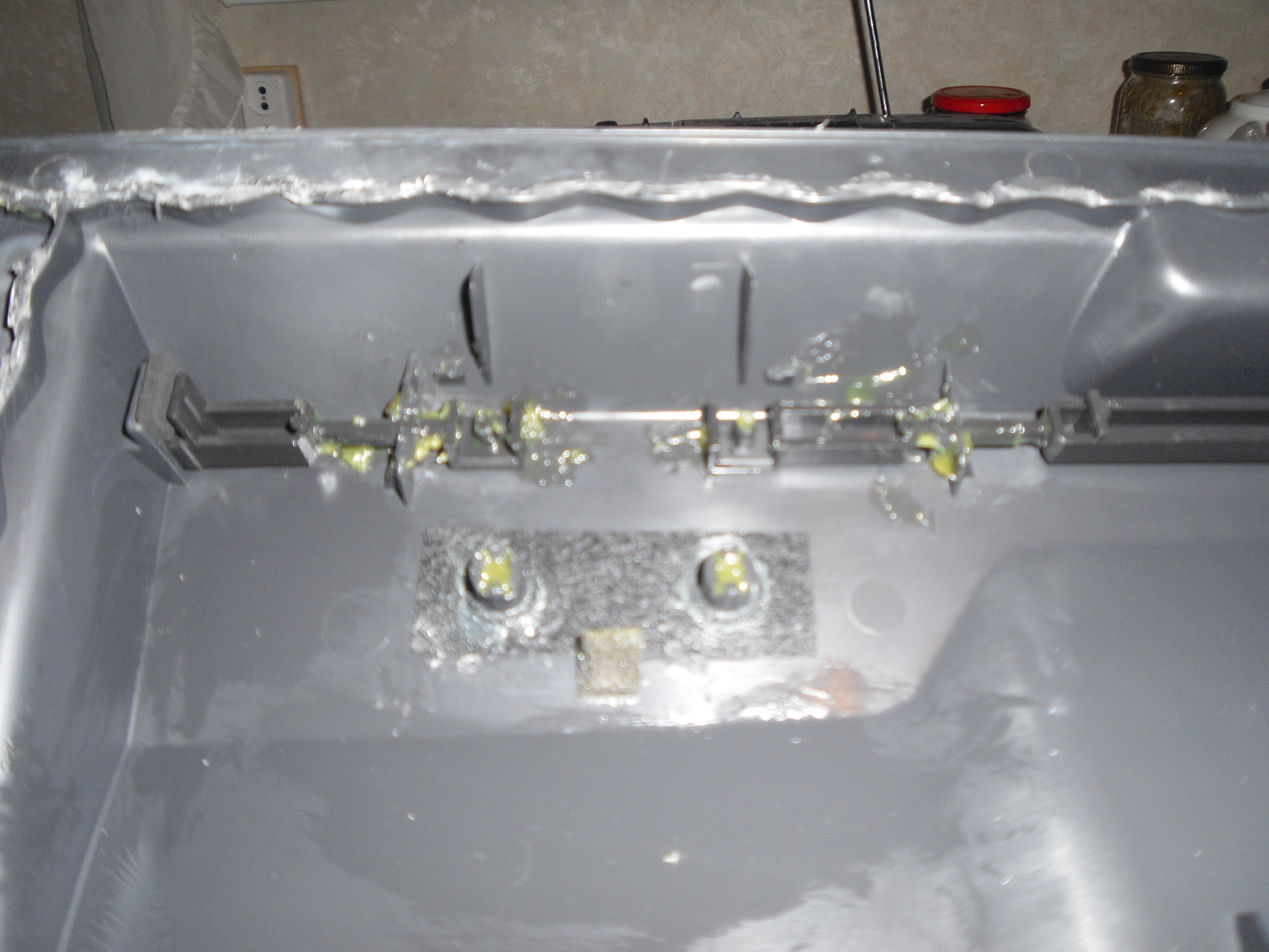

[attachmentid=25871] Нас интересует этот механизм.
[attachmentid=25872][attachmentid=25873] Разбираем механизм, путем снятия возвратной пружины, и поворотных кулачков.
Вот мы и добрались до самого главного момента. Теперь необходимо устранить саму проблему. Дефект заключается в очень плотной посадке кулачков на оси. Необходимо немного расслабить посадку путем увеличения посадочного диаметра отверстия кулачка. Я использовал для этого напильник. можно использовать и сверло, но не более диаметр +0,1. Если использовать напильник, то понадобиться немного отшлифовать надфилем.
Затем собираем все обратно, смазываем смазкой, как и было с завода.
[attachmentid=25875]
Для окончания ремонта необходимо приклеить крышку наместо, для этого можно использовать двукомпонентный клей. Им промазываются все швы и кромки, затем прикладываем крышку и крепко сжимаем. Двукомпонентный клей высыхает быстро, так что ждать приходится не долго.

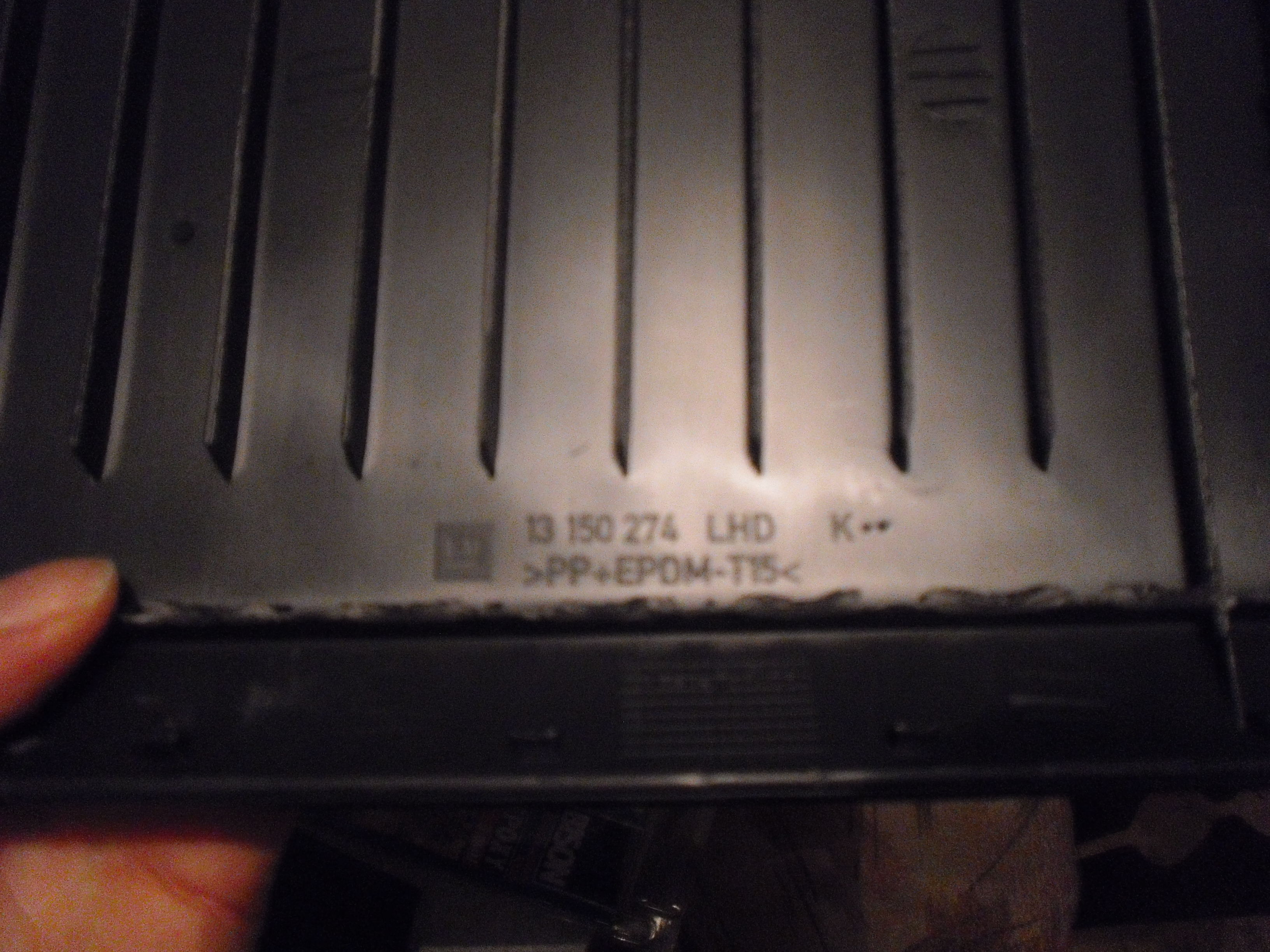

Для информации, крышка имеет свой каталожный номер, однако в каталоге запчастей такой номер отсутствует.[attachmentid=25878]
