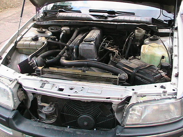

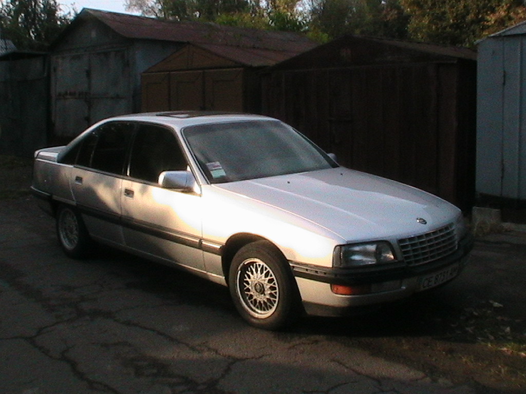

Из омеги А 2,3ТД 1987г. сделать сеню решил не сразу. Вообше-то хотел сделать хорошую комплектацию на базе омега А CD Diamant (очень хотелось кондюк, ел.стеклоподемники , люк, и тд.), но подвели с доставкой. А потом пришла мысль насчет сенатора В( в нем салон с омеговским рядом не стоит) и такой автомобиль подвернулся(нестамож.) ну и пошло поехоло: полная разборка сенатора ( всю проводку перед демонтажом промапкировал и сфотографировал/ потом к розборке омеги (слава богу не пришлось ничего варить , латать (я 3 года назад ее купил битую и в процессе востановления поменял почти все кроме крышы, стоек, ну и почти весь полик родной, а так заменил все: морду, задницу (всю поэлементно вклюая лонжероны), пороги, крылья, усилители и тд.)), дальше переустановка ходовой (передней, задней) сенаторовская посвежее и все готово под ABS, сделал полную вибро и шумо изоляцию материалами Stp+ родная сенаторовская, перекинул всю проводку, поставил ABS, тормозные трубки, вакуумный усилитель, главный тормозной, все бачки, поставил кондюк(заменил саму печку + установка компрессора, радиатора, трубок и тд.),переставил сенины фары, переклеил переднее стекло (мое было с трещинами а сенаторовское слегка тонированное и с полосой + никелированый молдинг в уплотнителе), врезал сенаторовский електро люк(в крыше заменил ту часть где находится крепежная рамка под люк), перекрасил кузов в сенаторовский цвет- серебристый металик(мой был темно синий), переставил крышку багажника, поставил сенаторовский салон, передние двери, передние крылья, передний бампер .

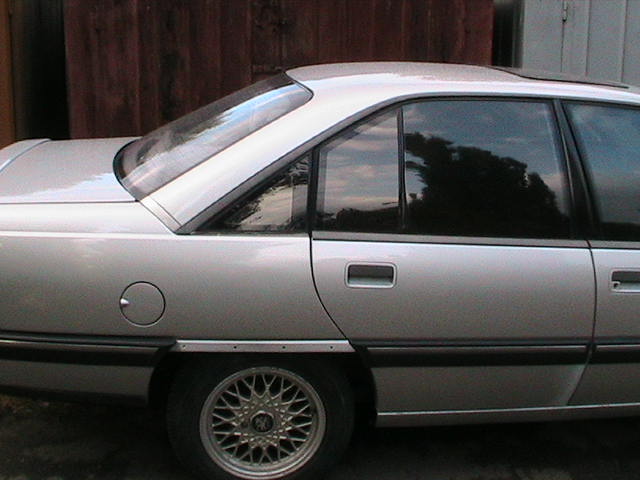

Чуть позже займусь задними дверями - с сениных и омеговских нужно срезать задние части рамок и приварить на сенины двери рамки от омеги, с задним бампером и задними фонарями пока что вопрос открыт. Думаю бампер укорочу, путем вырезания сегмента с последующей стыковкой, а на омеговские фонари нанесу черную сетку /путем покраски черной матовой краской/ такую же как на сениных фонарях /которые в крышке багажника/ нужно сделать точно на том же уровне, что бы была "пуля".
Короче от Омеги в итоге останется один кузов и то с небольшими дороботками (кронштейны, крепеж и тд.) ,заднее стекло, стекла задних дверей, двигатель, коробка, ну и реле свечей накала с кусочком проводки на свечи накала, клапан и тп. Спереди будет выглядеть как чистый сенатор В, отличить можно будет сзади и сбоку по задним крыльям и фонарям и по рамке задних дверей ну и конечно задняя стойка с форточкой тоже выдадут омегу А.
Сейчас нужно решить вопрос с показаниями тахометра, у дизеля на него поступает сигнал с генератора а у бензина с катушки зажигания. Я подал сигнал с генератора но он конечно безбожно врет- на холостых показывает 3500об, нужно подумать как его надурить, или переставлю в приборку тахометр от дизельной версии.
Ну и показания БК, потому и интересуюсь датчиком уровня топлива.
Как закончу всю эту канитель займусь, полировкой навесных кузовных элементов /сенаторовских/ лакокрассчное покрытие - родное и поэтому немного потасканное.
Приблизительно так.

Отправлено 18 Октябрь 2009 - 22:40

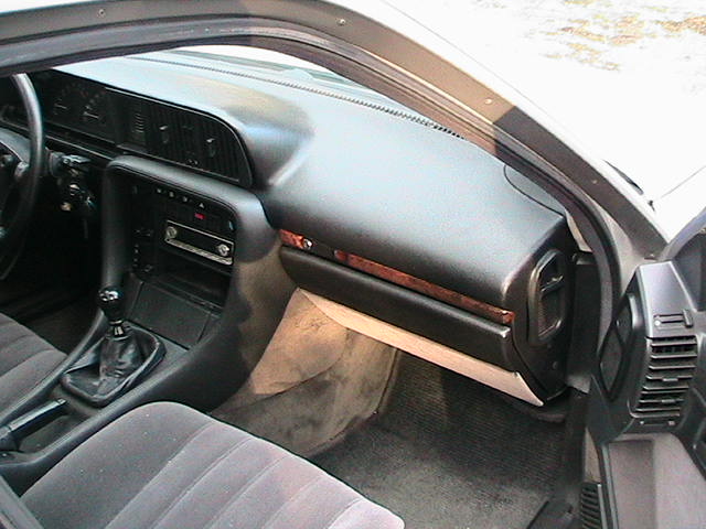

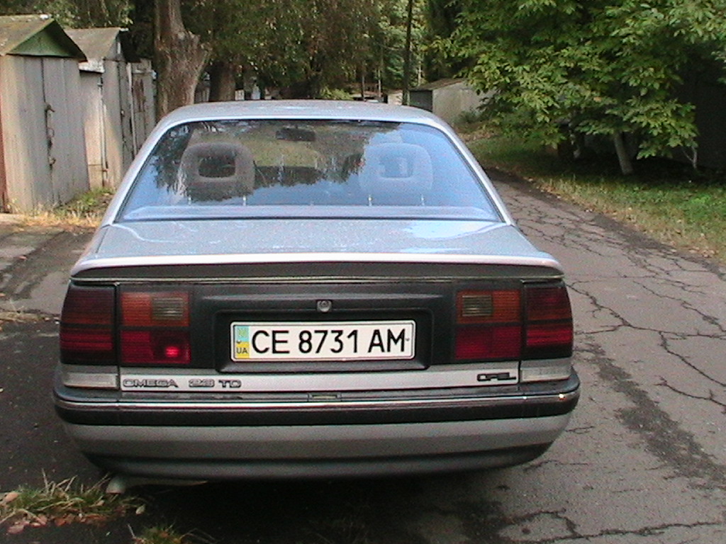

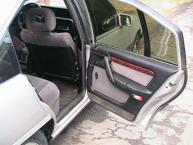

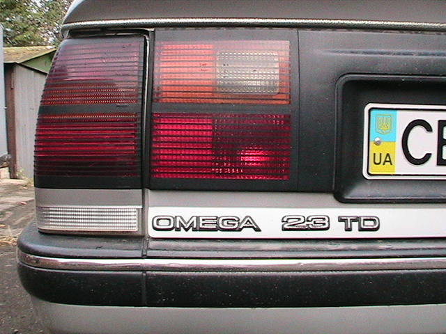

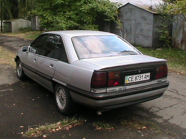

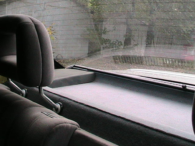

Фитки[attachmentid=41948][attachmentid=41950][attachmentid=41951][attachmentid=41952][attachmentid=41953][attachmentid=41954][attachmentid=41955][attachmentid=41956][attachmentid=41957][attachmentid=41958][attachmentid=41959][attachmentid=41960][attachmentid=41961][attachmentid=41962]
