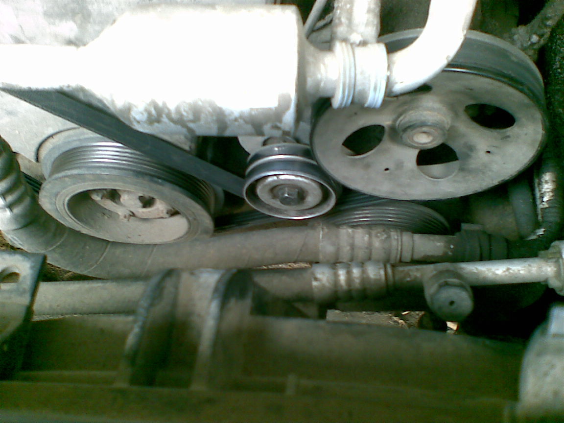

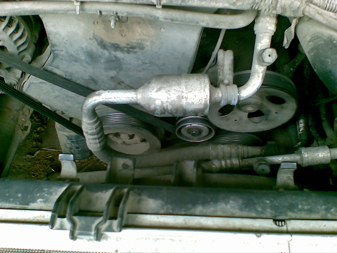

Зарание спасибо. На моем это выглядит так:
[attachmentid=37642]
[attachmentid=37643]
Это правильный вариант?
Хм... У тебя такой короткий ремень? Значит так - сфоткать сейчас не получится - потому на пальцах. Берем пелю вокруг генератора. Так чтоб длинный конец смотрел на насос ГУР. Верхнюю часть петли пропускаем через шкив ГУРа и дальше вниз через шкив на колене.получаем петельку напротои натяжителя ремня, в который эту самую петельку и заправляем. Натяжитель придется потянуть. Но в моем варианте это ЕДИНСТВЕННЫЙ способ установки ремня. Сдется мне, что ремень тебе явно не омержный выдали. Т.е. если я попробую поставить его по твоему он будет тупо болтаться и никакого натяжителя не хватит, чтоб его натянуть (сорри за каламбур).

#19 wermont
wermont
  • Cообщений: 517
  • Автомобиль: БЫЛА: Omega B, 96г., x20xev, акпп, седан. ЕСТЬ: Ford Focus II Hb
Отправлено 20 Июль 2009 - 18:47
Karl_96,
Сорри, закрутился с делами изабыл сфоткать.
На фото НЕ ТОТ РЕМЕНЬ.
А не перегревается двигатель в жару, скажем в +35? Вроде как с кондеем можно тепло от него отобрать.
Не правильно!
