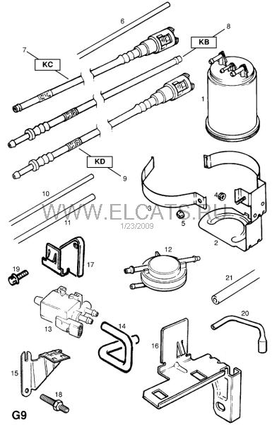

1. походу именно у меня неэлектрический, типа [attachmentid=27716] №12
блин, фигня такая немогу нигде(у себя в городе) его найти, на разборке вобще говорят что такого в глаза не видели, говорят на вектре Ц18НЗ он прямо в абсорбер встроен

Странно..., но в каталоге он есть.
И вот тут мне один коллега отозвался: http://forum.opel-cl...showtopic=34286
у него тоже такой.
Но вот ты пишеш, что не встречал, и на разборках неузнают...

Изображение Изображение
да! только в астрах почему то он отдельно от абсорбера, в моторном отсеке...
