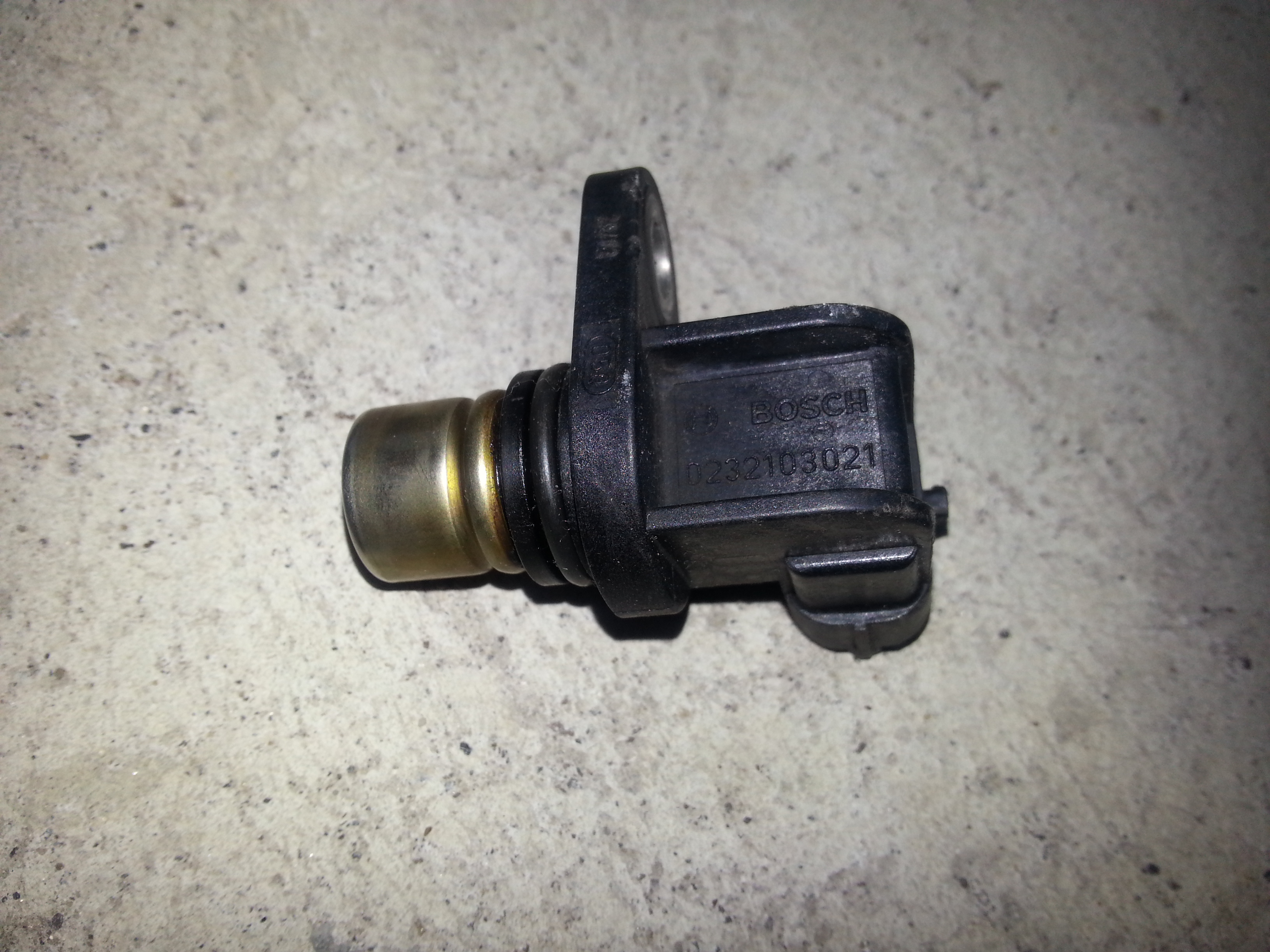

У меня проблема такая же. На выявление ошибок, порекомендовали заменить датчик распредвала. Купил точно такой-же BOSHевский, с такими же номерами (2000р). Заменил, обнулил скидыванием клемы с аккумулятора- ошибка пропала . Через 3-4 км опять загорелся датчик.. У нас в семье 2 Агилы (1,2 )- у меня и отца. Я попробовал поменять датчик с отцовской агилы-через 3-4 км тоже самое.. Приехал в автосервис-там не поймут почему так.. Проверили проводку, даже давления бензонасоса- все норм. С этой ошибкой я бы и ездил, но мотор работает как то неустойчиво. Свечи новые -менял с цепью ГРМ. Но и ошибка то вышла после этой замены цепи. Подскажите пожалуйста! )
В сервисе предложили промыть форсунки. Надеюсь это уж наконец то может поможет..

Сначала мастеров нужно найти а так они тебе и капиталку сделать могут..короче разводят тебя..Сделай диагностику без ремонта и кидай сюда коды ошибок
и если после замены цепи то может метки неправильно стоят?

Изначальная цель визита в автосервис была заменена цепи ГРМ, после и прявилась эта ошибка.. Потом уж я свечи поменял, датчик распредвала.
На холостых слегка подрагивает, как бы и не троит. Мощность вроде не упала, но иногда, почти редко потупивает при наборе скорости.
Так диагностику без ремонта тоже проводил, там так и выходит, что этот датчик рапред.
Если метки неправильно стояли бы, возможно он бы и вовсе не заводился? Или как?

в факе есть тема как пропедалить ошибки!без использования компа...я не менял но помоему если метки буду не совсем ровно стоять то может быть раннее или позднее зажигание,может так,хотя хз...а может просто звезды как нибудь не так поставили... потому что там просто магнитик и ломаться там нечему...

Врядли. У меня при покупке тоже горела ошибка 0340, тоже попробовал махнуться с другом датчиками - ощбка не проходит, 100% исправный датчик. Поправил положение диска на впускном РВ и проблема ушла, думаю у вас тоже самое. Я при замене цепи не трогал РВ и диск никуда не сместился.
Заведётся. Я пробовал вообще с отключенным проводом датчика.
