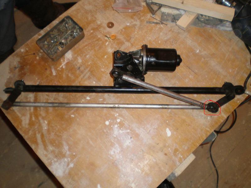

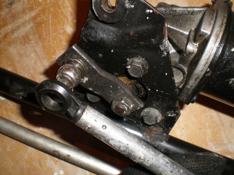

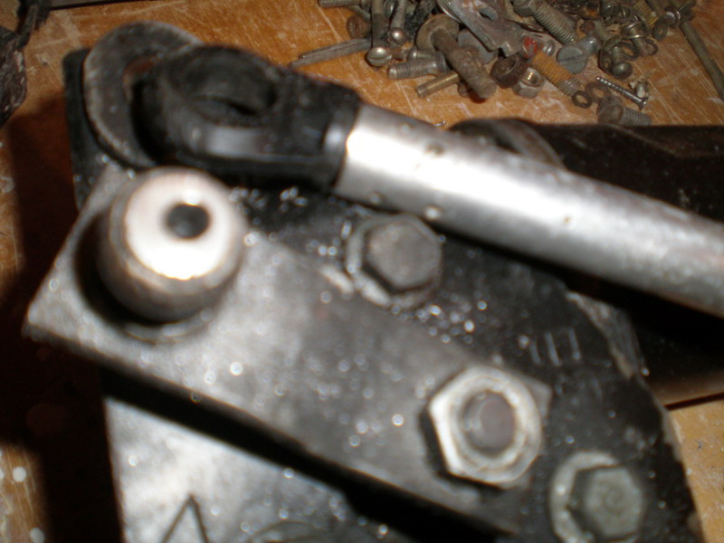

Reset, есть там куда её цеплять, снимай поводки, пластмассовый гайки под ними, кожух, откручивай трапецию (там всего она в 3-х местах крепиться и смотри. Про шлицы я говорил на поводках, у тебя другая проблема. Короче ща фотку присобачу, как я сделал, чтобы временно трапецию не менять/покупать.
Вот те трапеция:
[attachmentid=28894]
Вот те то что отвалилось
[attachmentid=28895]
а это я просверлил, потом вставил саморец с шайбой и 3 месяца катался ещё, потом поменял, потому как шлицы на поводках постирались и резьба на трапециях на которую поводки крепятся
[attachmentid=28896]
Хотя может и просто так поставить на место прокатит, поймёшь когда трапецию снимешь и посмотришь насколько там разболтано всё.

во! спс за фотки, теперь хотя бы в голове прояснилась картина всей этой конструкции.
у меня отвалилась серая штанга, короткая, в указанном месте.
завтро полезу, сделаю, щас уже темнеет..

все, разобрал я таки и снял всю трапецию.
вобщем та тяга серая, на ней пластиковый наконечник, он и стесался. решил я эту проблему радикальным и простым способом - поджог этот наконечник, расплавил слегка, одел, сжал, и он так застыл))
теперь точно никак не свалится))
