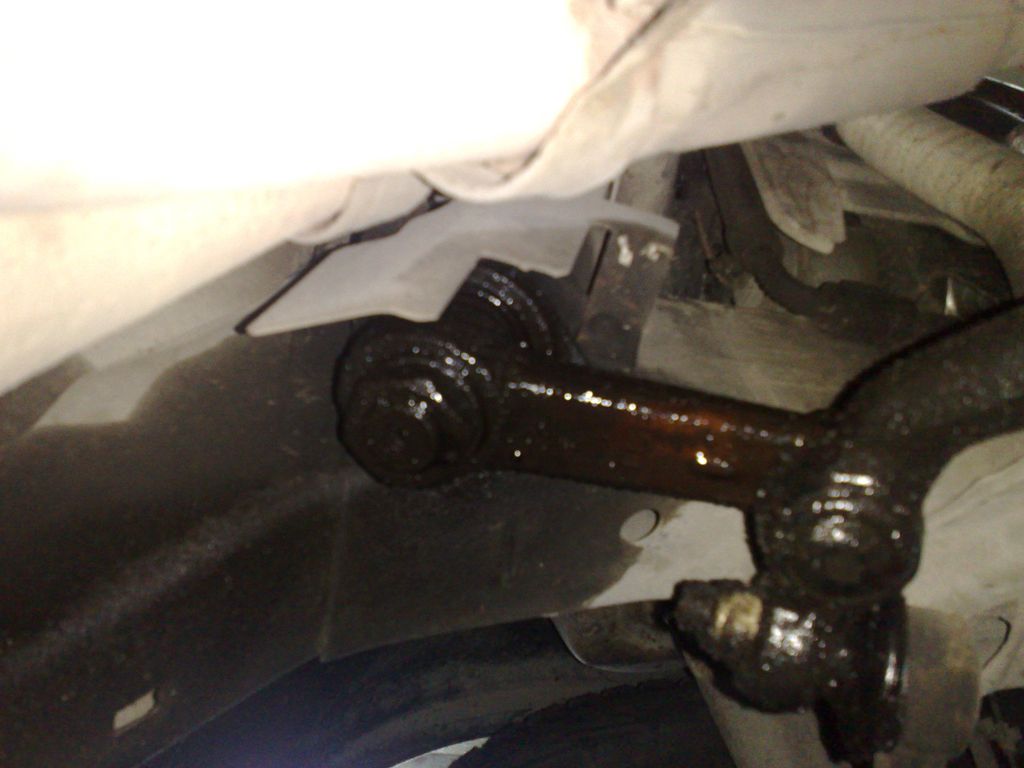

Сегодня при замене масла заметил что течет рулевой привод, измененинй в поведении машины никаких, люфтов нет и т п может ли на рулевой привод натекать допустим с гидрача???
Если это все таки привод , то может кто подскажет идет ли на него какие рем комплекты или салники.

Похоже на сальник рулевой сошки,уходить должна жидкость ГУРа.Если течёт не сильно,у меня 20-30мл за полгода,то доливай и спокойно езди,т.к.его замена этого сальника не всегда помогает.Там износ рулевого вала,к-й лечится наваркой с последующей обточкой на токарном станке.Замена-сами стоимость указали.
Когда у меня потекло,бухнул хай-гировский "тюнинг и герметик"для ГУРа и изредка добавляю жидкость.

Да на СТО сказали что сальник рулевой сошки. Его можно как то заменить? Или наварка и.т.п
Может кто подскажет каталожный номер этого сальника?

Ну б\у возможно так же хорошо но не надолго. Пока поведение машины никак не изменилось, течет не так уж и сильно 50-70 мл за 2-3 месяца, но неприятно. Пока тогда попробую бухну герметик.
