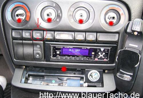

Пришел сегодня попытался открыть машину,не получилось,долго мучился открыл!выяснили что аккум сел,я поставил другой вся электрика работает,но при повороте ключа не заводится и не горит лампочка чека!даже не крутит!Ивот еще над пепельницей есть кнопки,на котрой чел нарисован от волны бежит(предположу что индикатор сигнализации)она горит все время красным.машину так не удалось снять с сигнализации!
Подскажите что может быть?
Может ли заглючить сигналка и блокировать двигатель(сигналка штатная)?
И где стоит блок сигнализации7
двигло X20XEV,1994г.
