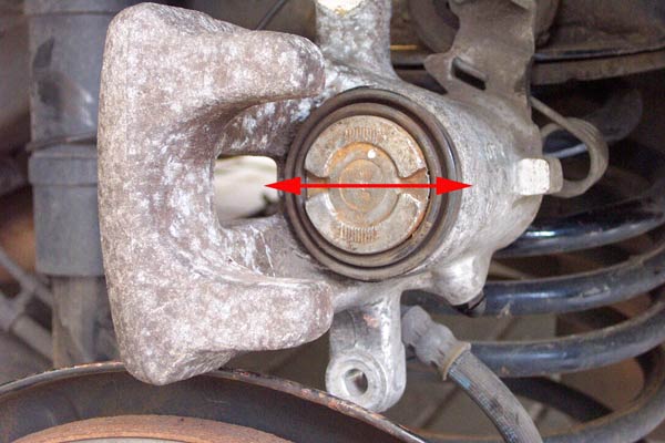

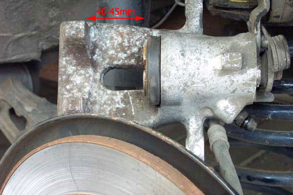

Тема созрела после проблем с задними тормозами, когда после пробега около 10км тормозные диски нагревались так что обжигали палец. Просмотр Опелевских сайтов привел к следующему: 1- заклинивание цилиндра суппорта- разработать, 2- заклинивание колодок в посадочных местах -очистить, 3- если не помогли первые два - заменить суппорт. Встречал редкие вопросы по переборке суппортов-ответ как приговор ремкомплектов для Опеля нет. Ремонт тормозов начал с пункта 1 , при этом пользовался технологией по этой ссылке:http://langzeittest.de/opel-zafira/technik/bremsbelaege-hinten.php , фото 1[attachmentid=32001], фото2[attachmentid=32002] и №3[attachmentid=32003] . при использовании этой технологии возможно повредить пыльник когда поршень опушен. Нашел на сайте http://www.auto-tool...za?goods_id=574 комплект для вдавливания поршня Force F 658 = 1700p и F 65803 =600p.

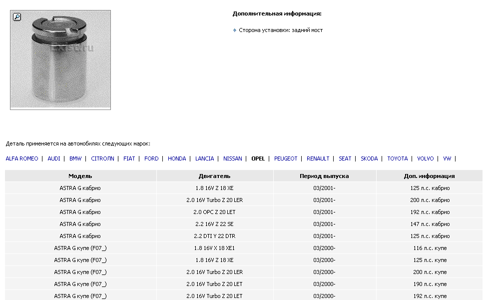

По № D4083 в EXIST.ru получил большой список ремкомплектов и суппортов от разных производителей
в инфо к комплекту увидел размер. Свой размер можно определить по замеру диаметра поршня ( той части что находится под пыльником)
После того как увидел инфо к № 86 99 045 в EXIST.ru [attachmentid=32005] понял что РЕМКОМПЛЕКТЫ для Опеля ЕСТЬ !!!, отсутствие их №№ в каталоге это политика GM OPEL.
