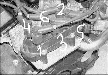

Люди подскажите пожалуйста как правильно подключаются провода на модуль распределения зажигания.
При замене проводов наметил но чтото плоховато метки стерлись, а в новых проводав оказалось что два провода короткие и пришлось все снять.
и вот если я перед собой держать модуль у меня получается
2-6-4
5-3-1
это правильное расположение или нет?

Отправлено 08 Май 2009 - 18:39
там же на катушке написано
тел. (495) 508-5820

Отправлено 08 Май 2009 - 18:46
видно?

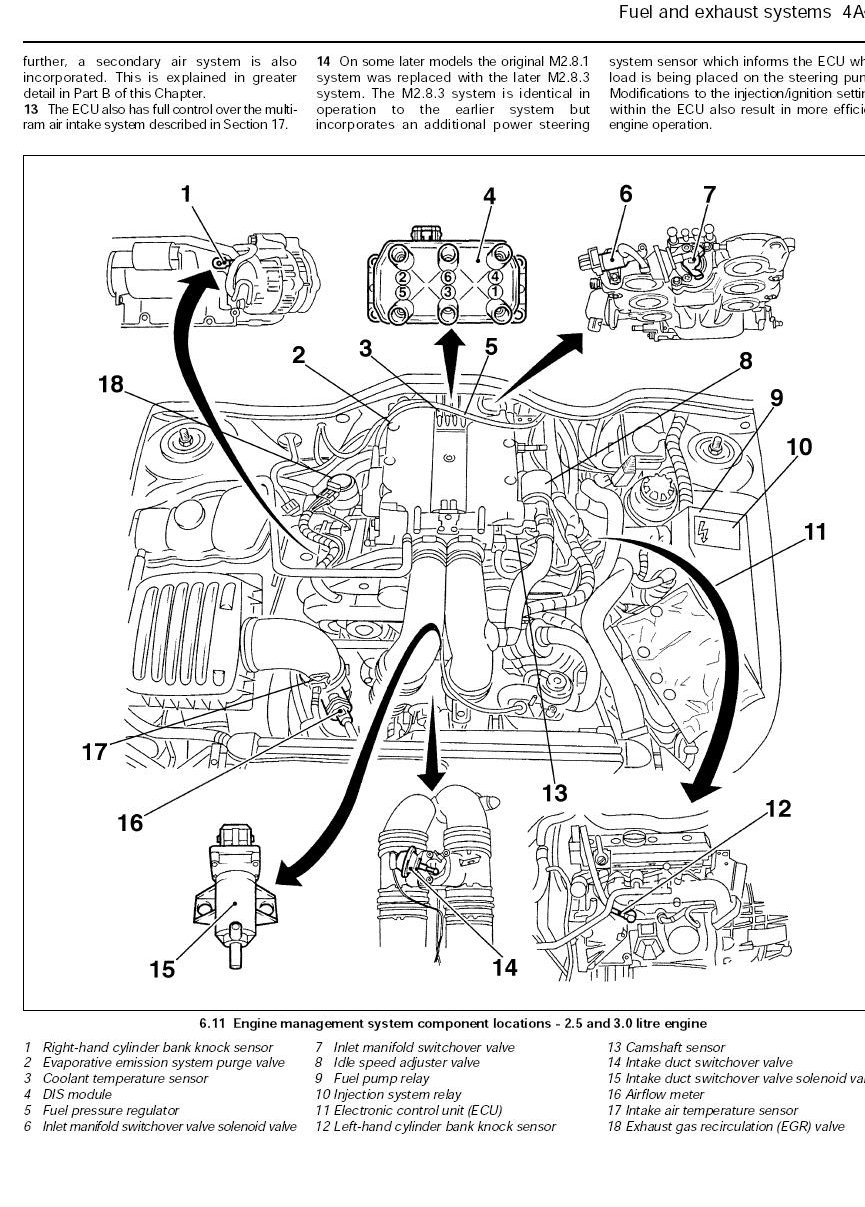

Вот нашел литературу здесь нарисовано как я говорил

Отправлено 08 Май 2009 - 19:51
Цитата(Giosak @ 8.5.2009, 21:01)
ну, тоже самое, что я нарисовал...
тел. (495) 508-5820

Отправлено 08 Май 2009 - 19:54
Спасибо за инфу завтра буду делать
