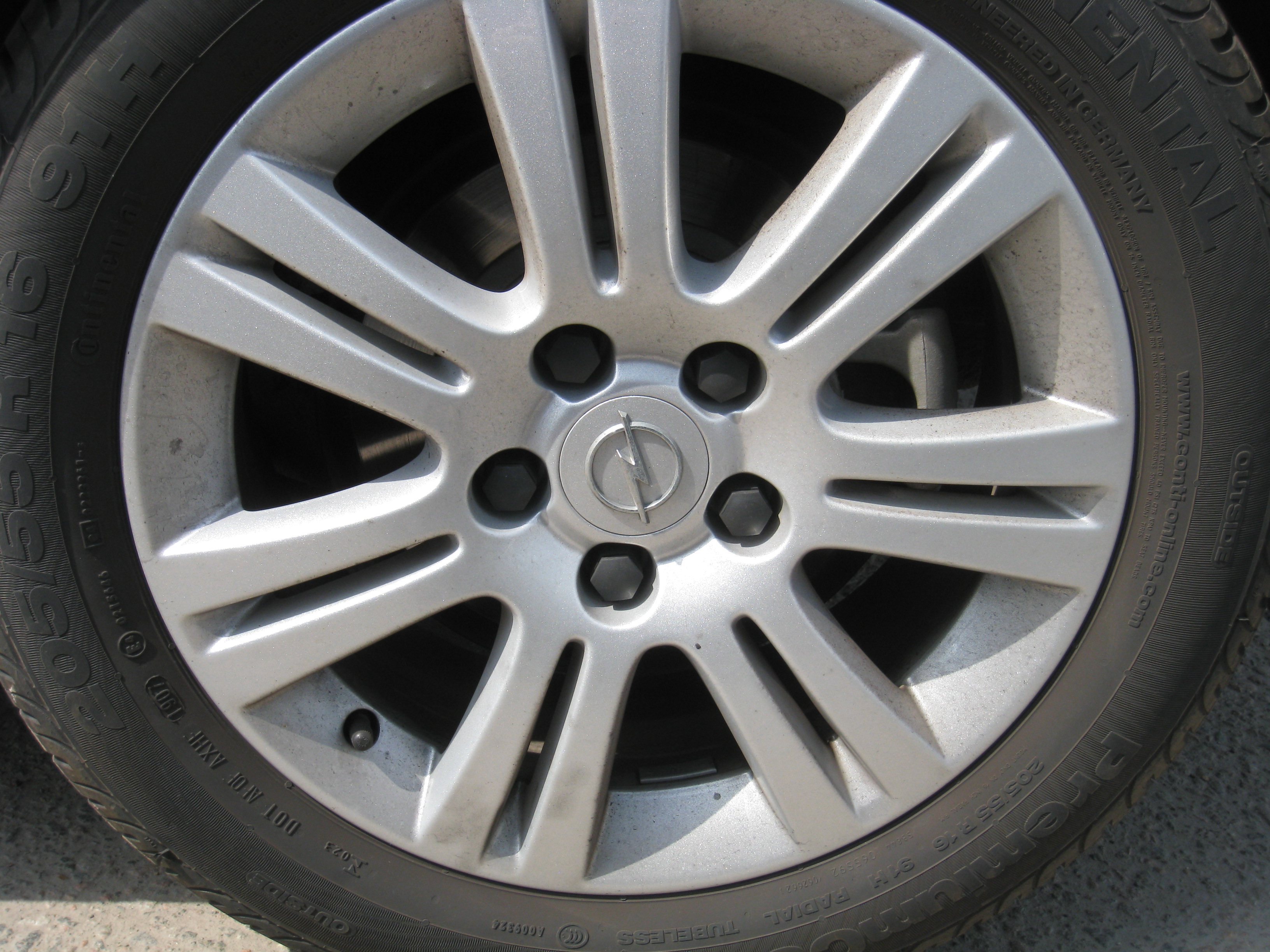

Вопрос вот в чем. У меня шины Continental 205/55R16 91H Tubles Treadwear 280 Traction A Temperature A. В шиномонтаже сказали, что это Continental Premium Plus, и они сняты с поизводства.
Пожалуйста подскажите, что делать? Где их можно найти? Или мне придется покупать 2 новых шины другой марки? Теперь с ужасом думаю, что вдруг и диска моего не окажется в продаже.

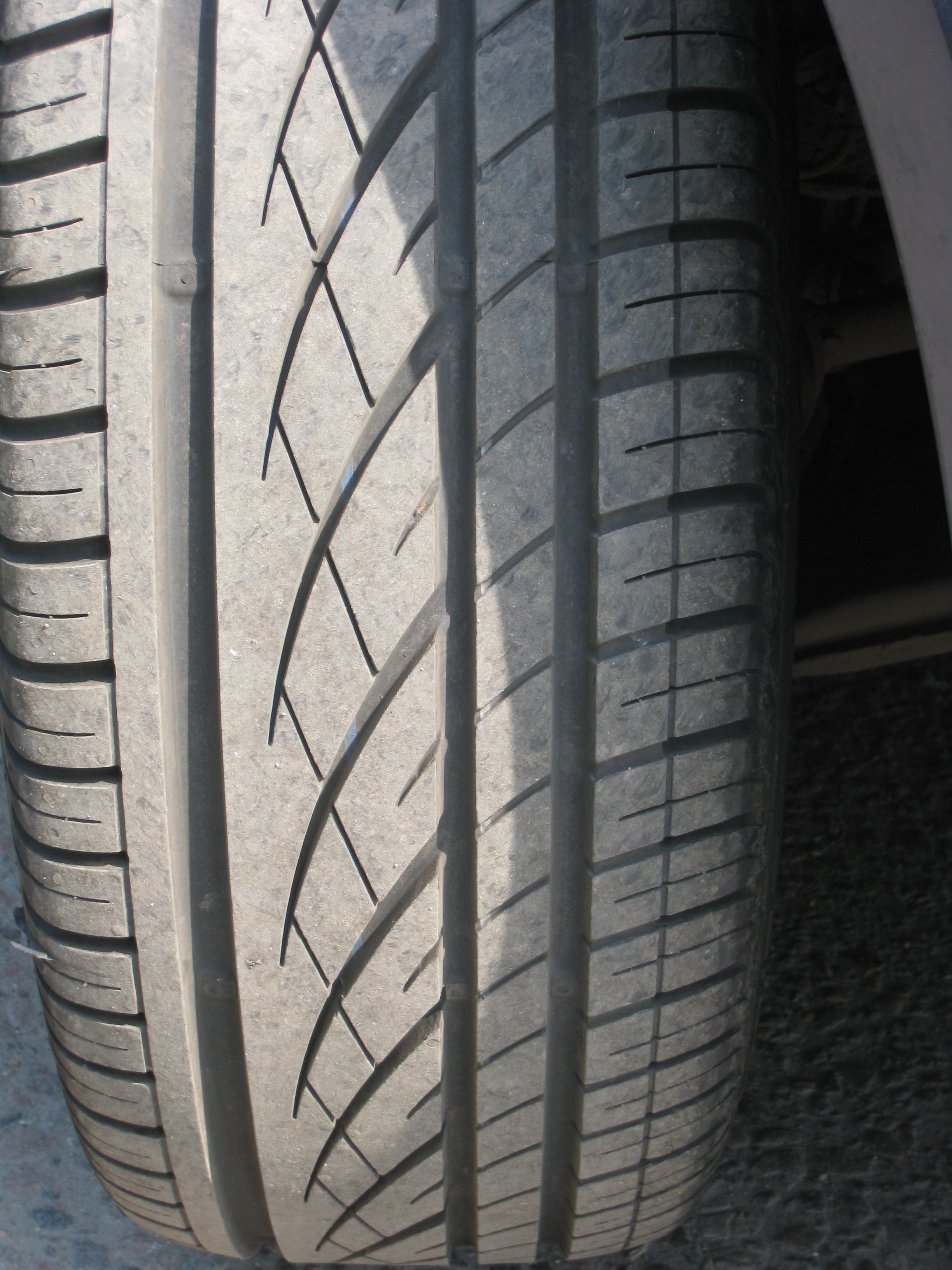

Вот мои шины и диски. Слушайте, прикрепила фотки и обнаружила, что рисунок чуть отличается или меня глючит?
[attachmentid=33543] это запаска: [attachmentid=33542] это осн колеса: [attachmentid=33544]

походу джумшуты в шиномантажке работают,вот ваши шины в питере покрайней мере есть в продаже http://www.tyres.spb...amp;auto_brend= ,а разница с запаской и будет очевидна по протекторе на запаске он новый ,а на машине поюзаный,так что Вера и ничего вас не глючит,успокойтесь если живете в петербурге резину купите легко rolleyes.gif

Вообще протекторы у запаски и оснавной шины если присмотреться то они разные
Я бы не заморачивался,а взялбы два новых континенталя
диск я больше чем уверен можно заказать у диллера,кстати шину тоже можно у них спросить,мож они и шину могут привезти,какую надо.только у них это дорого будет 100%

Да поставьте вы шину с запаски на заднюю ось, не так уж сильно у вас основные шины стерлись, посмотрите, чтобы подшла, она направленная. А на запаску купите какуюнибудь похожую. И не парьтесь. flag.gif

Рисунок протектора у колес одинаковый, просто он ассиметричный, на Вашей машине разве не так?

вообще то стоило бы выяснять одинаковые шины или нет - по маркировке а не по рисунку протектора
тем более что на одну ось нельзя ставить разные шины

она ненаправленная, у нее просто есть внутренняя сторона и внешняя(inside, outside).....вот outside должен смотреть на вас bf.gif

это continental premium contact. разница по виду на фотках в основном из-за износа основной покрышки.
А если еще раз посмотреть,то может всетаки увидим разницу?
Начнем с того что на узкой полосе,на одной покрышке есть канавки на другой нет!
Могу еще отличия подсказать...
Шины разные!
А у меня направленный рисунук

Андрей, Может это последствия нормального износа?

Рисунок одинаковый- просто у покрышек настолько сильный износ, что эти канавки стёрлись. Глубина канавок на узкой полосе меньше(посмотрите на запаске), поэтому они стёрлись раньше основного рисунка.

Да они одинаковые. Премиум контакт. Действительно из за износа может показаться . что разные. У меня такие же стоят. Только вот у нас во Владимире их не купишь уже. Прошлый год порвал одну.пришлось с запаски снимать.

Да ничего там не сильный износ. Небольшая канавка стерлась и всего делов. Вспомним, минимальный протектор на легковой 1,6 мм. А там явно видно невооруженным взглядом 4 мм, али даже больше. Так что ничего страшного, Марина, смело ставьте на заднюю ось, первое время не гоняйте особо, почувствуйте устойчивость, а потом можете гонять, но лучше в пределах ПДД.
Да, запаску отбалансируйте, а то она наверное лежала себе в собственной нише, и никто ее не балансировал.
