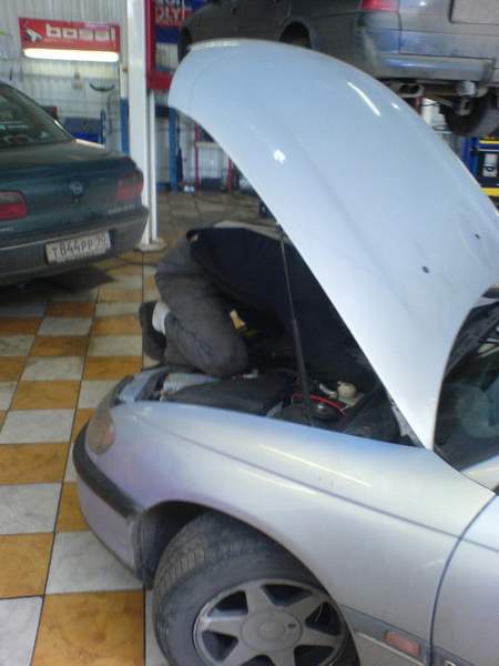

Отправлено 11 Август 2006 - 18:13
Выглядит примерно так.
[attachmentid=685]
#9 Амбр
  • Cообщений: 32 831
Отправлено 11 Август 2006 - 19:36
Белорус LOL!!!
