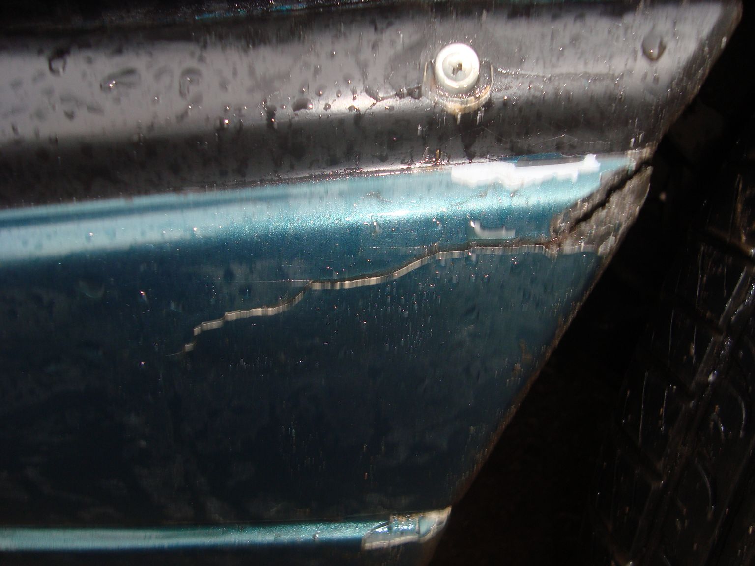

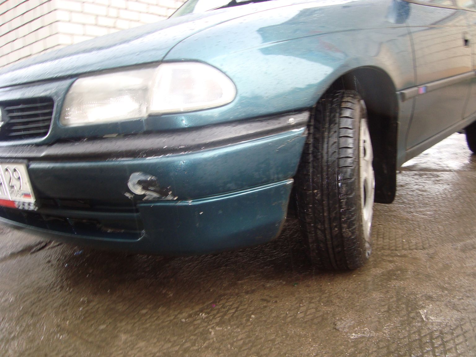

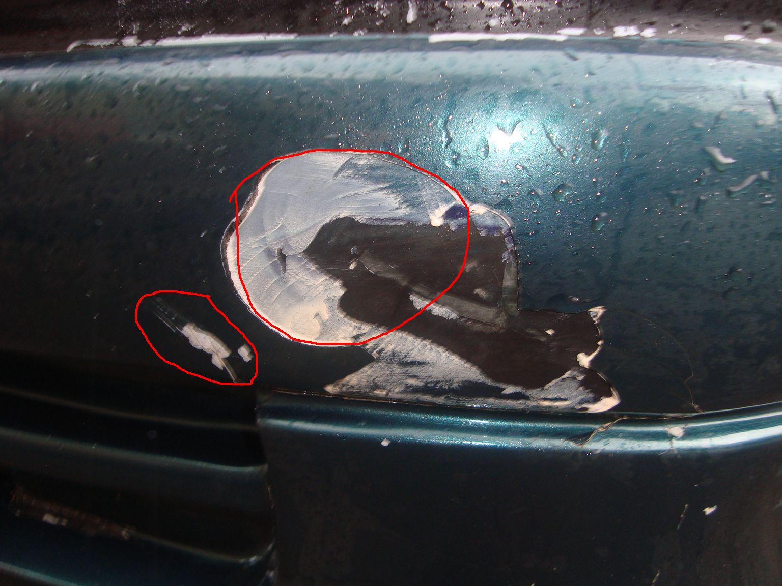

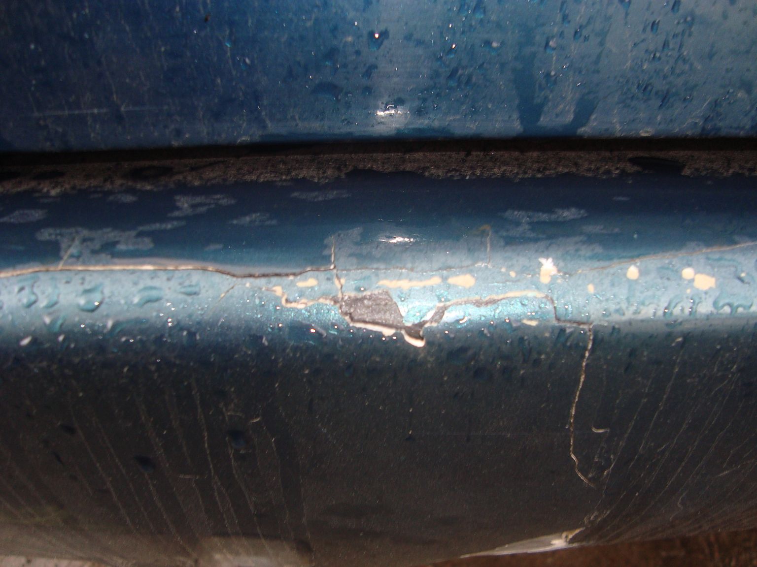

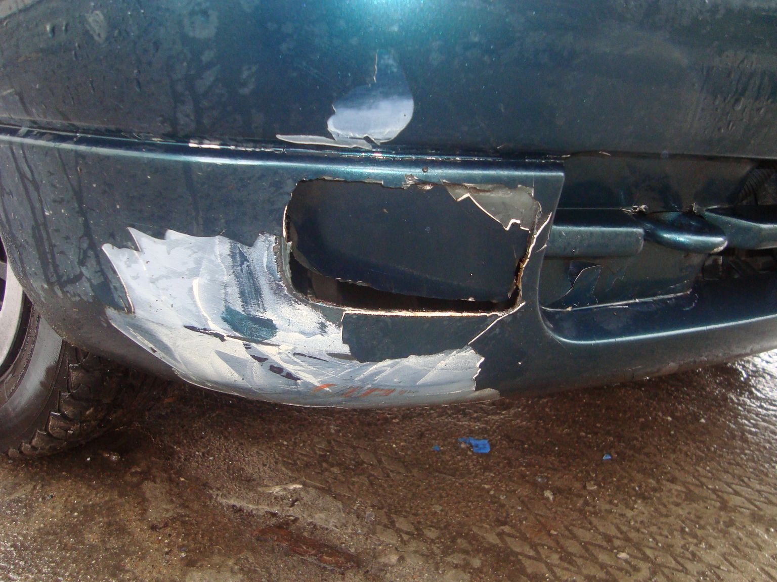

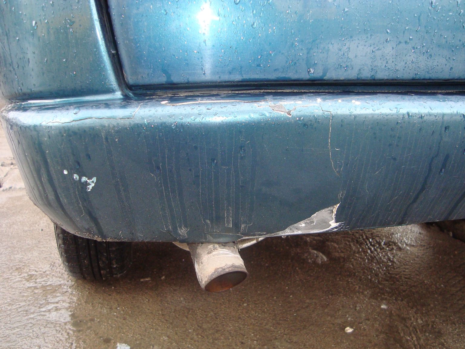

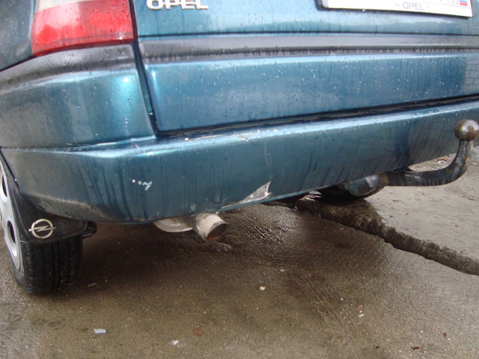

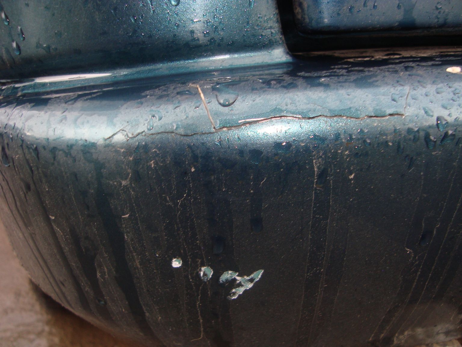

как обещал - выкладываю фото поврежденных частей.
оговорюсь сразу про задний бампер - въехал в ледяной сугроб
про передний бампер - поширкался тоже о сугробы
"а с погодой повезло - дождь идет четвертый день!" (В.Цой) blink.gif [attachmentid=34262] [attachmentid=34263][attachmentid=34264][attachmentid=34265][attachmentid=34266][attachmentid=34267][attachmentid=34268][attachmentid=34269][attachmentid=34270]

AnatoliyGM, тебе начинать со шпакли однозначно. Потом грунт и краска, купи балона 2-3 сразу. треснутый бампер свари изнутри сеткой.
шпатлевка по пластику (для бамперов у body есть шпатлевка в желтой банке названия не помню) - шпаклюешь затем надо вышкурить. Наждачка сначала крупной (400 - 600 либо 800 чем больше число тем мельче зерно )убираешь неровности затем ямки подшпаклевываешь и снова вышкуриваешь и так до того как поверхность на ощупь не станет ровной. Затем наносишь грунт в 2-3 слоя с промежуточной сушкой. Вышкуриваешь перепыл мелкой наждачкой. Затем наносишь базу (краску) сушка. ну и лак в конце. Для домашнего ремонта посоветую краску грунт и лак фирмы Motip. Все это можно приобрести в магазине пионер на первом этаже - большой отдел краски. Удачи!!!!

Ребята, извините за тупой вопрос - на заднем бампере потрескана краска - перед операцией восстановления надо ее откулупнуть или нет?
и вообще нужно ли весь бампер шкурить и очищать от краски и приступать к восстанвлению; или можно зашкурить, прошпатлевать, прогрунтовать, прокрасть пролакировать только "пораженные" участки?

да нет сетку металлическую надо например которые в решетки радиаторные вставляют для тюнинга - кусочек найти и вплавляешь ее изнутри в бампер (кстати такие же сетки есть на камазовских масляных фильтрах). Либо паяльником либо промышленным феном. Если сетки нет то берешь проволку и делаешь ее змейкой. Накладываешь на трещину и вплавляешь
P.S. я себе так всю нижнюю юбку бампера восстановил
дилетант я...
и еще фигово пишу
Вышкуривай от того места где ее уже вообще нет и в разные стороны пока не дойдешь до того места где она хорошо лежит на бампере Все что отлаивается слететь должно. Если хочеш покрасить полностью бампер то в тех места где все целое надо снять лак. Берешь наждачку 1500 номер и бутылочку с водой. Вышкуриваешь поливая одновременно то место водой до того состояния пока не станет матовой. Видно будет когда лака уже нет.(кстати я выше писал что после грунтования надо вышкурить - вот таким же способом как и снятие лака) Грунтовать такое место не обязательно. База сама неплохо связывается с новым слоем краски. Но если лак плохо снимешь там краска слетит через месяц. а по поводу весь или нет. Чтобы красить часть методом перехода то нужен опыт поэтому советую тебе покрасить целиком.:-)

кстати, здесь на фото хорошо видна сетка! ее надо расшлифовывать! если этого не сделать, то потом свеже покрашеный бампер ждет отваливание краски)))))
