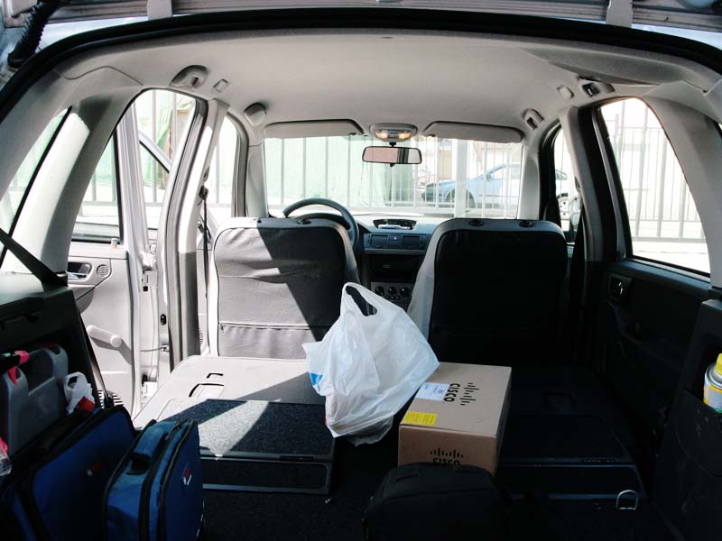

Итак, начинаем. Для начала очистим багажник от хлама, снимем багажную полку, подголовники и сложим задний ряд сидений. Это нам поможет не отвлекаться от процесса в дальнейшем.

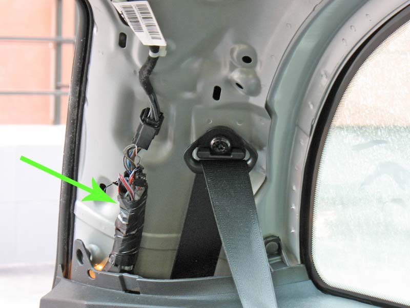

Теперь освободим провод в светильнику. Он примотан к жгуту проводов, который проходит под обивкой в районе задней левой стойки. Для этого надо снять пластиковую отделку заднего левого окна. Она крепится прижинными клипсами.
[attachmentid=34850]

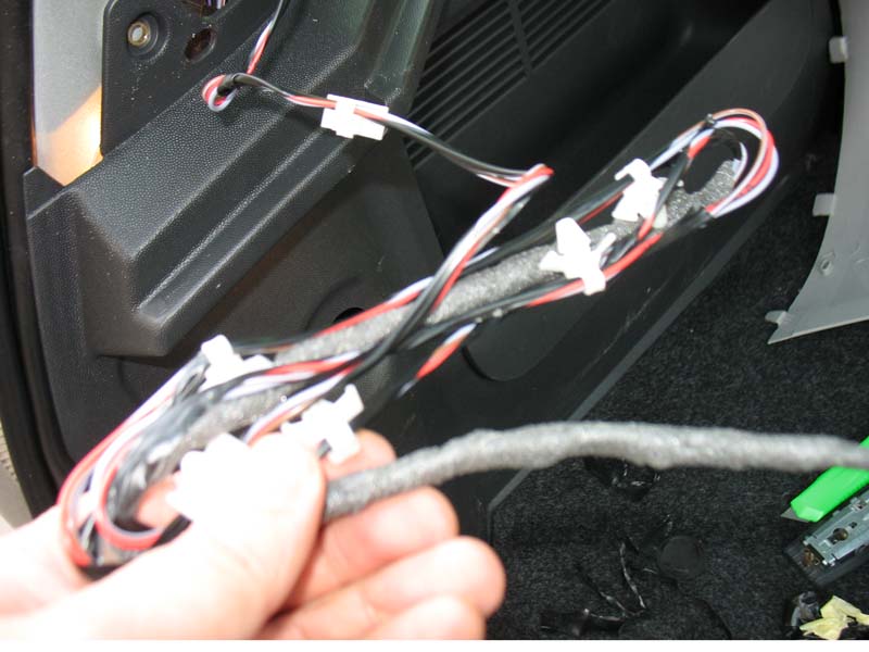

Аккуратно освобождаем провод. Возможно, что дополнительно придётся освободить верхний край обивки багажника. На фотографиях приведены вид провода к светильнику и разъёма на его конце. На самом проводе уже смонтированы крепёжные клипсы в нужном количестве и на нужных расстояниях.
[attachmentid=34853] [attachmentid=34851]

Теперь крепим клипсами провод к центральному светильнику в штатные отверстия по верху левой стороны кузова.

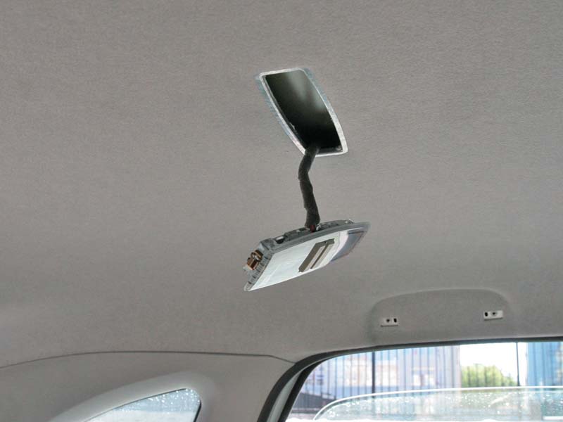

Далее переходим к прорезке отверстия под светильник в обивке. На обивке с верхней стороны в той части, где устанавливаются светильник заднего ряда и распорка, есть углубления соответствующей формы.
[attachmentid=34860]
С помощью рамки 12 30 092 размечаем место прорезки отверстия под светильник, прорезаем острым ножом по разметке отверстие (рекомендую снизу подложить чего-нибудь твёрдое, что не жалко повредить ножом, это упростит прорезание наружного слоя обивки), устанавливаем в него рамку и отгибаем у рамки наружу крепёжные клапаны так, чтобы она была плотно зафиксирована.
[attachmentid=34861] [attachmentid=34862]
Приклеиваем распорку (не забываем уменьщить её высоту до 15 мм, на снимке это ещё не сделано).
[attachmentid=34863]
К проводу светильника привязываем верёвочку или другой провод для того, чтобы потом не искать его под обивкой. Другой конец верёвочки/провода продеваем в отверстие рамки и крепим обивку к потолку заведя края обивки за уплотнения дверей. Потом вытаскиваем провод на свет Божий.
[attachmentid=34864] [attachmentid=34865]
Подключаем разъём провода к светильнику и устанавливаем светильник в рамку положением "I" выключателей к лобовому стеклу (честно признаюсь, подсмотрел у другой "Меривы"). Для этого заводим крючки на одной из узких сторон за рамку, другую сторону светильника вставляем в рамку до защёлкивания.
[attachmentid=34866] [attachmentid=34867]

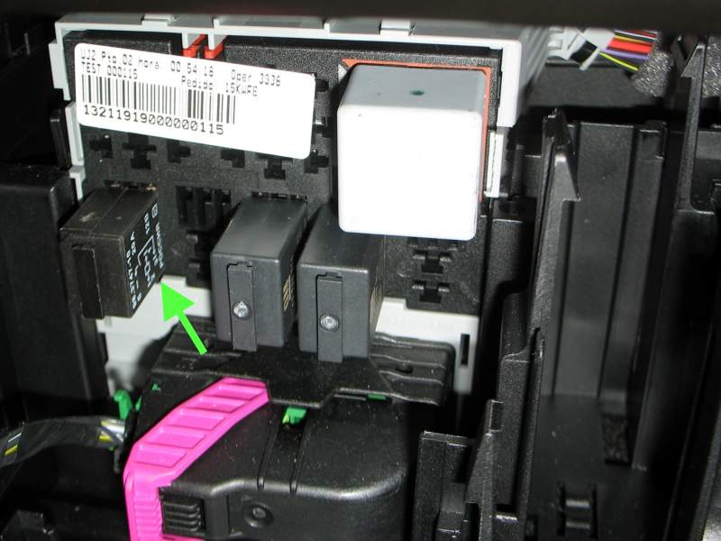

Но до полного счастья мы ещё не дошли, поскольку на данный момент у нас теоретически (и, если подключить аккумулятор, практически) у нас есть только салонный свет, но нет света для чтения. Для того, чтобы задний светильник заработал как лампа для чтения, нам необходимо установить в релейную коробку под водительским сиденьем реле, которое на схеме обозначено как K92. Для этого сдвигаем водительское сидение до упора назад и, если есть регулировка по высоте, полностью его поднимаем вверх. Далее снимаем декоративную войлочную крышку, которая прикрывает релейную коробку спереди и видим перед собой саму релейную коробку.
[attachmentid=34914]
Для того, чтобы её открыть, отжимаем защёлки на крышке по бокам спереди и вытягиваем крышку вперёд. Для того, чтобы упростить установку дополнительного реле, отщёлкиваем пластиковый кронштейн с панелью с белыми релюшками и отводим его в сторону. В результате нам открывается доступ к нужной панели с реле.
[attachmentid=34915]
Вставляем дополнительное реле в нижний ряд, где уже установлены два других чёрных реле. Установка производится в дальнее (если смотреть на реле - левое нижнее) гнездо. Расположение контактов исключает неправильную установку. Оставшиеся два посадочных места незадействованы, в них отсутствуют контакты.
[attachmentid=34916]

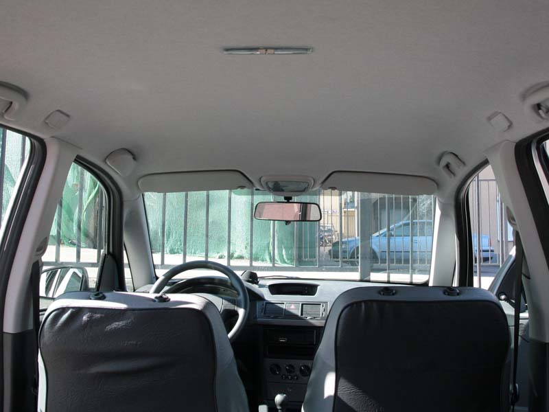

Далее устанавливаем на место остальную отделку салона и радуемся наличию салонного света в (отключаемого!) в районе заднего ряда.
