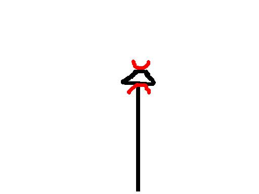

Шайбы под и над подушкой так стоят?
Я сегодня ради интереса разбирал чтоб подшипник смазать, собрал на скорую руку - теперь не то что щелчки, а стучит вовсю. Так что от положения пружины тоже зависит.

Ну вылезать она может только из-за криво поставленной пружины или же ты их местами поменял, с какой-то там стороны на виток длиннее стоит пружина.
