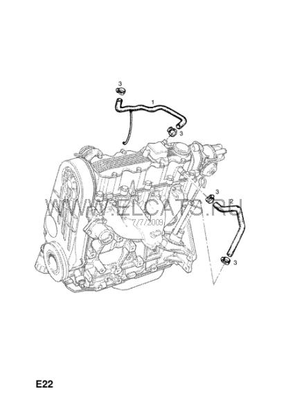

Отправлено 07 Июль 2009 - 22:16
а где вы там вообще тонкий отвод нашли?
есть там один, идет к клапану на "кострюле" около вып. коллектора, но он не отвод газов, а регулирует поступление воздуха холодный\горячий
По двигателям не скажу, но относительно 1.6SH есть такая вещь
Сообщение отредактировал er3bas: 07 Июль 2009 - 22:33
#14
Отправлено 08 Июль 2009 - 07:17
Так тот отвод (тонкий) подключается к штуцеру на впускном коллекторе.
