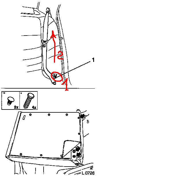

#10 Дмитрий.
Дмитрий.
  • Cообщений: 1 215
  • Город:Ростов-на-Дону
  • Автомобиль: Opel Omega B X20XEV АКПП CD-седан S80II
Отправлено 15 Ноябрь 2010 - 23:46
Цитата(Вася41 @ 15.11.2010, 21:45) Просмотр сообщения
Как снимаются боковина и спинка?
Отогнуть пластину 1, затем боковину аккуратно (там пластиковый элемент крепления) тянуть строго вверх (параллельно её наклону). По спинке тоже см. картинку. Хотя пожалуй спинку не стоит убирать.
[attachmentid=62110]
Если есть где "дырка"сверху, то подтеки воды должно быть видно, на крайний случай с помошником пролей сверху хорошенько, а изнутри смотри где потечет. Если снизу, то вариант сгнившей дырки в кузове увидел бы уже сто раз.
Может все же разово что либо разлили?
вот только как добраться,думаю тоненькой проволочкой пошурудить.
Проволкой может не надо. Вдруг на изгибе каком повредишь ещё. Обычно забиваются они снизу дорожной грязью на глубину не более 10 см. А сверху, загнав люк внутрь крыши, можно продуть воздухом 4 дренажных отверстия.

Спасибо за чертёж-никогда бы не догадался сам.Днём попробую снять.
