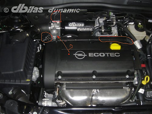

а фот на мою копылу такой припорчик: [attachmentid=37208]
Просто интересно, может кто нибудь сталкивался? Насколько эта "машинка"- т.е. устройство эфективное. Что это вообще такое? Они пишут что проходит по всем стандартам качества, не думаю что официалы будут в восторге, при заезде к ним на СТО,если только гарантийка еще не кончилась,... flag.gif
Это устройство самое простое на мой взгляд из всего что они предлогают (есть конечно и Turbo KIT с помощью которого можно с 1,6 выдавить последние силы, пукнуть и получить 154 kW/ 210 л.с. по цене 4170,20€ - причем для рядовых бюргеров эта цена нормальна в том плане что сложив эти денги и + от продажи Астры Н 1,6 ;16v; ничего другого все равно не возьмешь. Не ну можно конечно, но желание ездить на предлагаемом за те деньги сразу отпадает)

Посмотрел на сайте. Для Z16XEP обнаружил единственный вариант - р/вал 14.059.001 за 504,13 EUR, причем неясно - за один вал или за оба.
Судя по описанию, это резонансный впуск.
А можно рассказать что это за зверь и как (можно "на пальцах") он работает? Чего то там трубок много мне кажется...
Люблю, что бы все работало так, как надо.
#5 Sergey_
Отправлено 15 Июль 2009 - 11:10
Описание достаточно скупое, да и картинка не слишком подробная, поэтому точно сказать нельзя. Но с точки зрения законов физики, на впуске без дополнительного наддува вряд ли можно придумать что-то кроме резонанса.
Смысл резонансного впуска состоит в следующем: воздух в цилиндры поступает не непрерывно, а порциями - когда открываются впускные клапана. В результате, во впускном коллекторе появляются колебания давления воздуха. С помощью подбора объема и формы коллектора можно сделать так, чтобы во время открытия очередного впускного клапана давление воздуха перед ним было повышенным. За счет этого улучшается наполнение цилиндров.

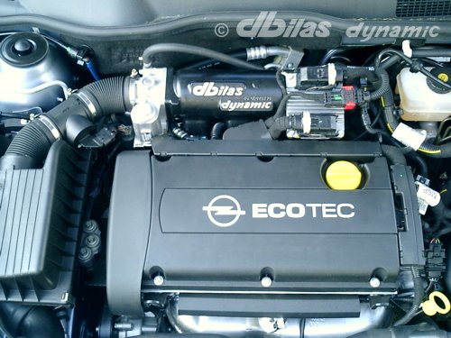

Это интересно, где можно подробно почитать про резанатор Геймгольца? Можно ли построить такое устройство в "домашних условиях" Там просто полно еще каких то трубок и, судя по виду, даже электродвигатель(может это некое подобие изменяемого сечения впуска- движек для чего??)?И самое главное , конечно, рассчитать, просчитать, настроить, и обмыть az.gif
