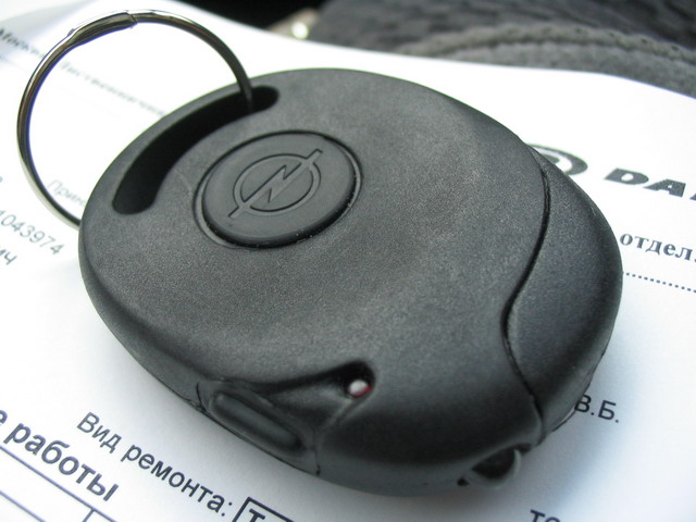

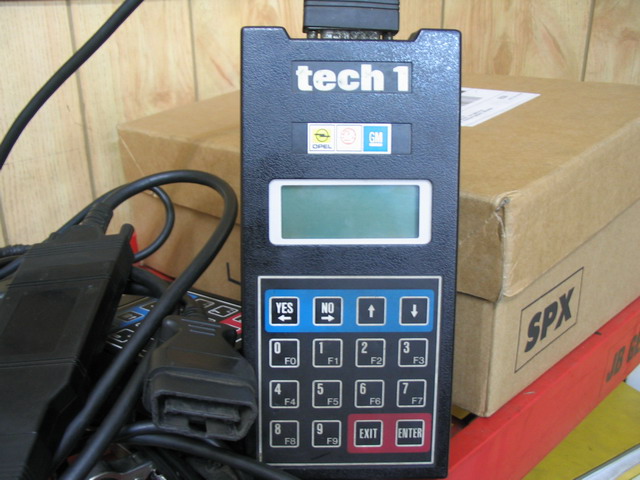

Ура!!!Зарработалааа!!Делов то,мин.10 самих манипуляций.Подключили
ТЕСН-1,вкл.зажигание,активировали режим принятия нового кода от брелка,нажали на брелок,комп спросил принять? -канэчна!выкл.зажигание и пульт уже закрывал и открывал двери.Цена вопроса: прокатиться на эвакуаторе-1500р.,программирование ЦЗ-278р.,сам пульт-1684р.,ИТОГО:3462р.
з.ы.Тока грустно как-то от таких приколов...java script:add_smilie(":au:","smid_48")
кому интересно вот фотки:
мой новый брелок и ТЕСН-1

#12 kapsul
kapsul
  • Эстония
  • Cообщений: 599
  • Город:Эстония, Силламяэ
  • Автомобиль: Opel Omega B CD 2.0 16V 1998 manual
Отправлено 25 Август 2006 - 01:54
А где личина ключа?
#13 Mastergrip
Mastergrip
  • Cообщений: 48
  • Город:Москвы,ЗАО
  • Интересы:Скутер-клуб Street-Peppers
  • Автомобиль: теперь SUBARU IMPREZA
Отправлено 25 Август 2006 - 10:00
Брелок новый,ключ старый,личина в замке ващета остаётся
#14 kapsul
kapsul
  • Эстония
  • Cообщений: 599
Отправлено 25 Август 2006 - 11:30
Я имел ввиду сам ключ )
Т.е у тебя теперь ещё и брелок в связке.
У меня вот ключсломался, так я простой ключик заказал в который можно чип вставить, а открываю/зыкрываю машину с брелка сигналки.
Тебе лучше было поставить себе сигналку, также таскаешь доп.брелок, но ещё и машина под охраной.
Правда это малость подороже, короче хозяин-барин.

#15 Mastergrip
Mastergrip
  • Cообщений: 48
  • Город:Москвы,ЗАО
Отправлено 25 Август 2006 - 22:15
