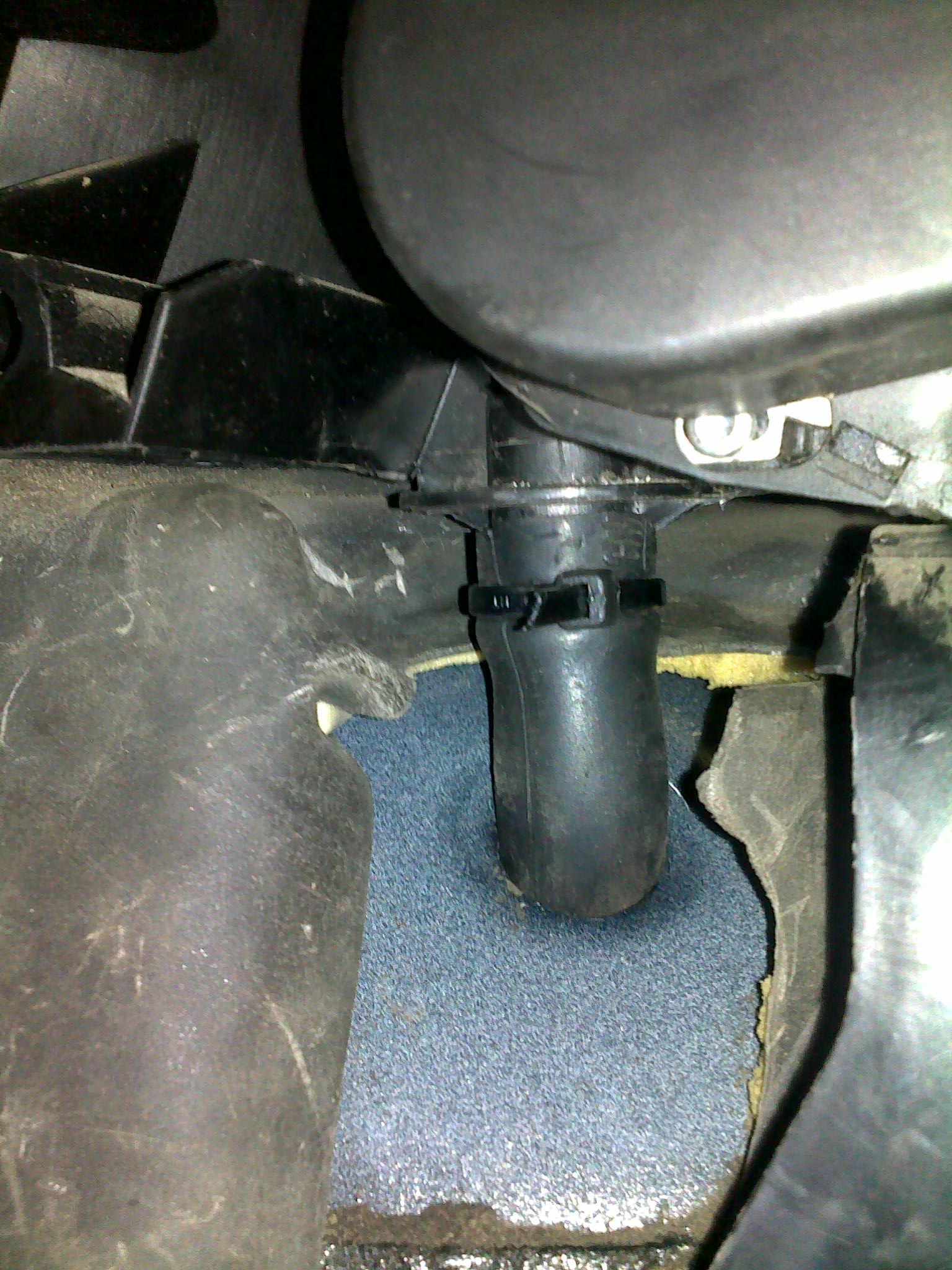

Собственно обнаружил недавно под своими ногами воду! после вскрытия шумки было убрано примерно литра 3 ее! ai.gif так как вода была свежая, то решил что это конденсат кондера! пробивка дренажа не помогла- вода прибывала! вообщем добрался я до самого шланга и оказалось что он соскочил. сначала хотел поправить, но решил что снова соскочит и в результате переделал!
Вот как выглядит соединение:[attachmentid=37847]

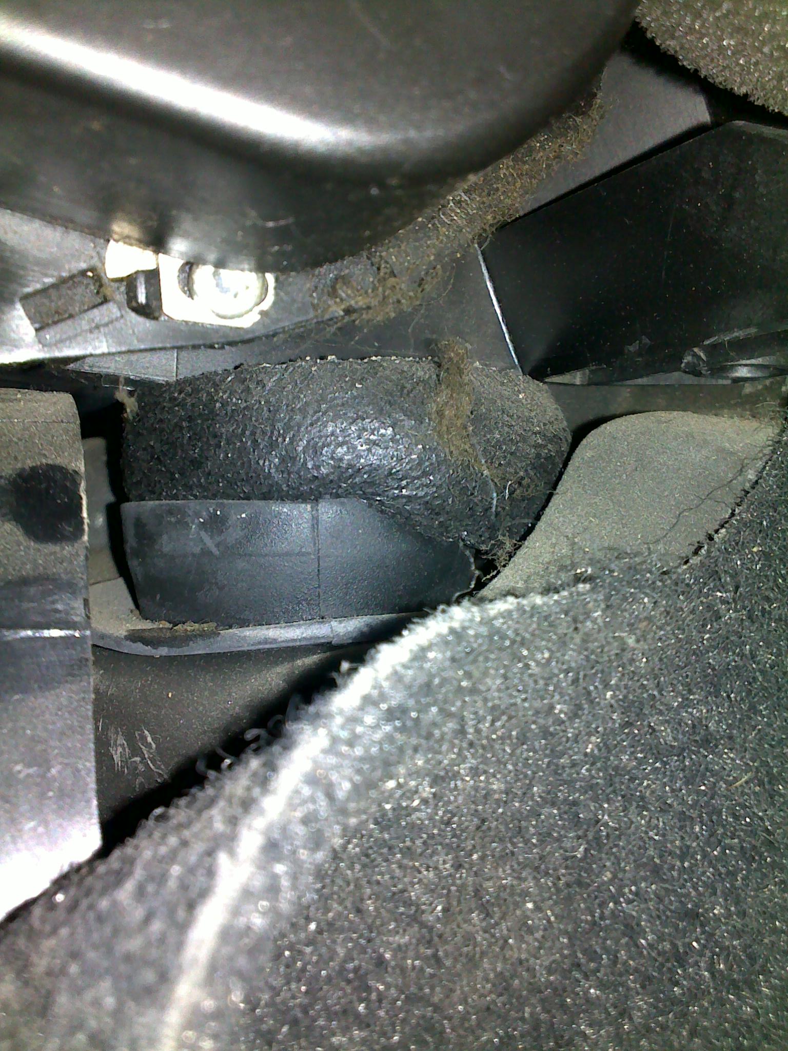

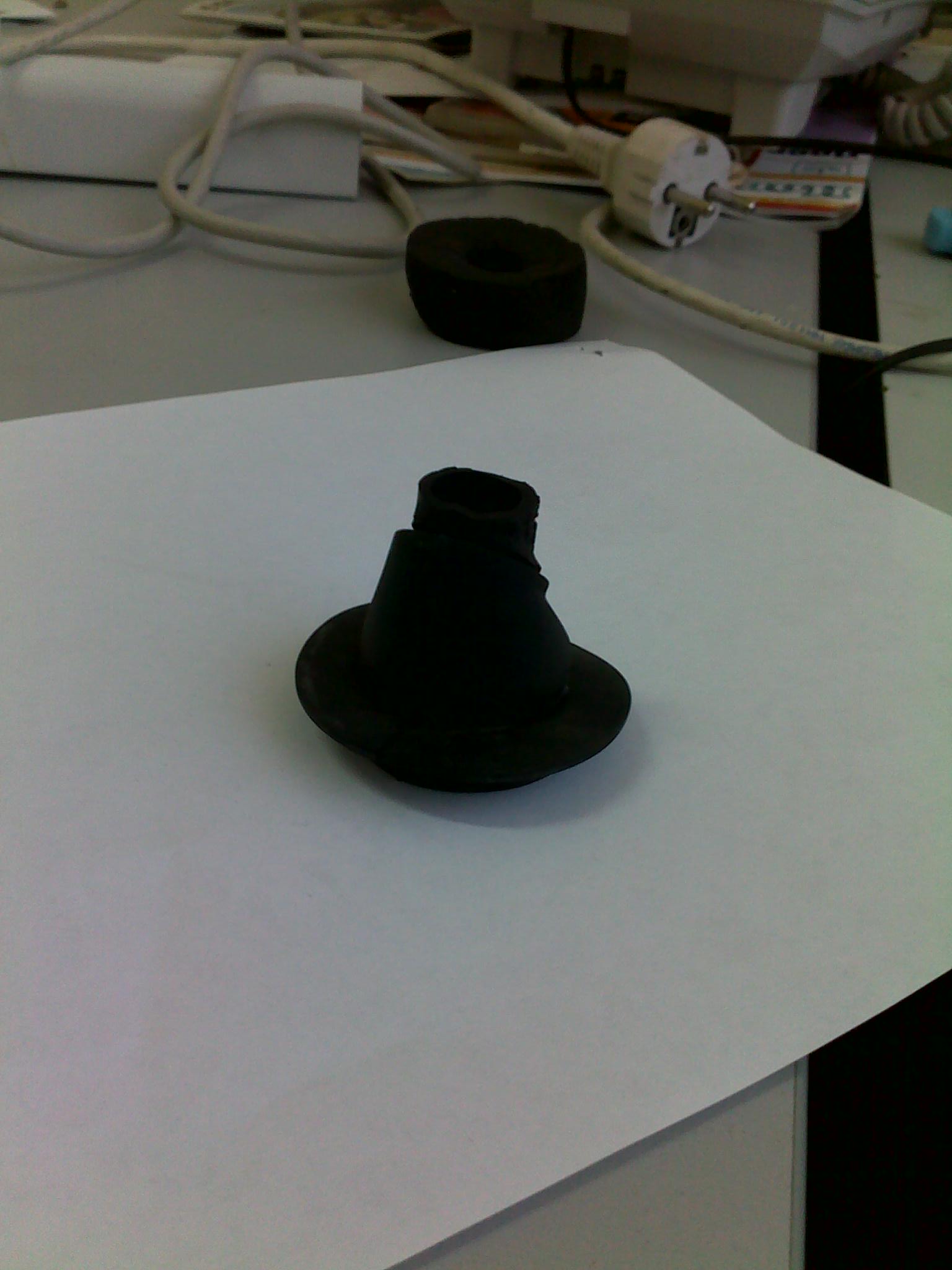

Вытащил шланг, предварительно освободив его из хомута, который под днищем машины, и отрезал у него горлышко (которое потом выкинул):[attachmentid=37848]
Поролоновое уплотнительное кольцо было тоже выкинуто
Потом собственно натянул шланг на сосок слива и притянул пластиковой стяжкой:[attachmentid=37849]
