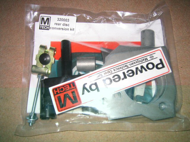

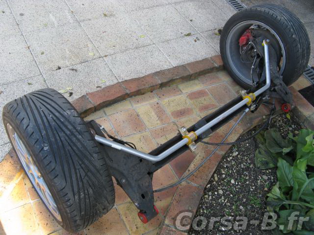

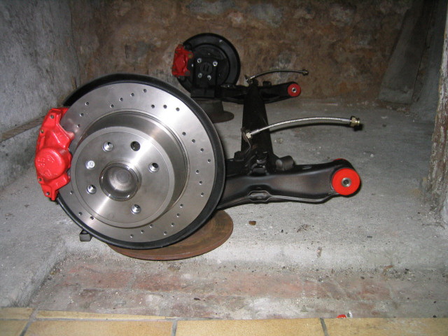

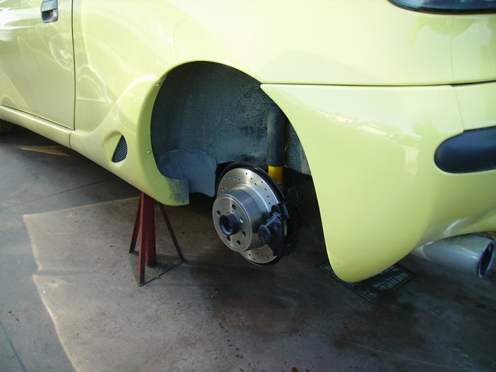

#10 dm.fish
dm.fish
  • Cообщений: 97
  • Город:Мурманск
  • Автомобиль: Tigra X14XE 96г. МКПП
Отправлено 04 Сентябрь 2009 - 15:18

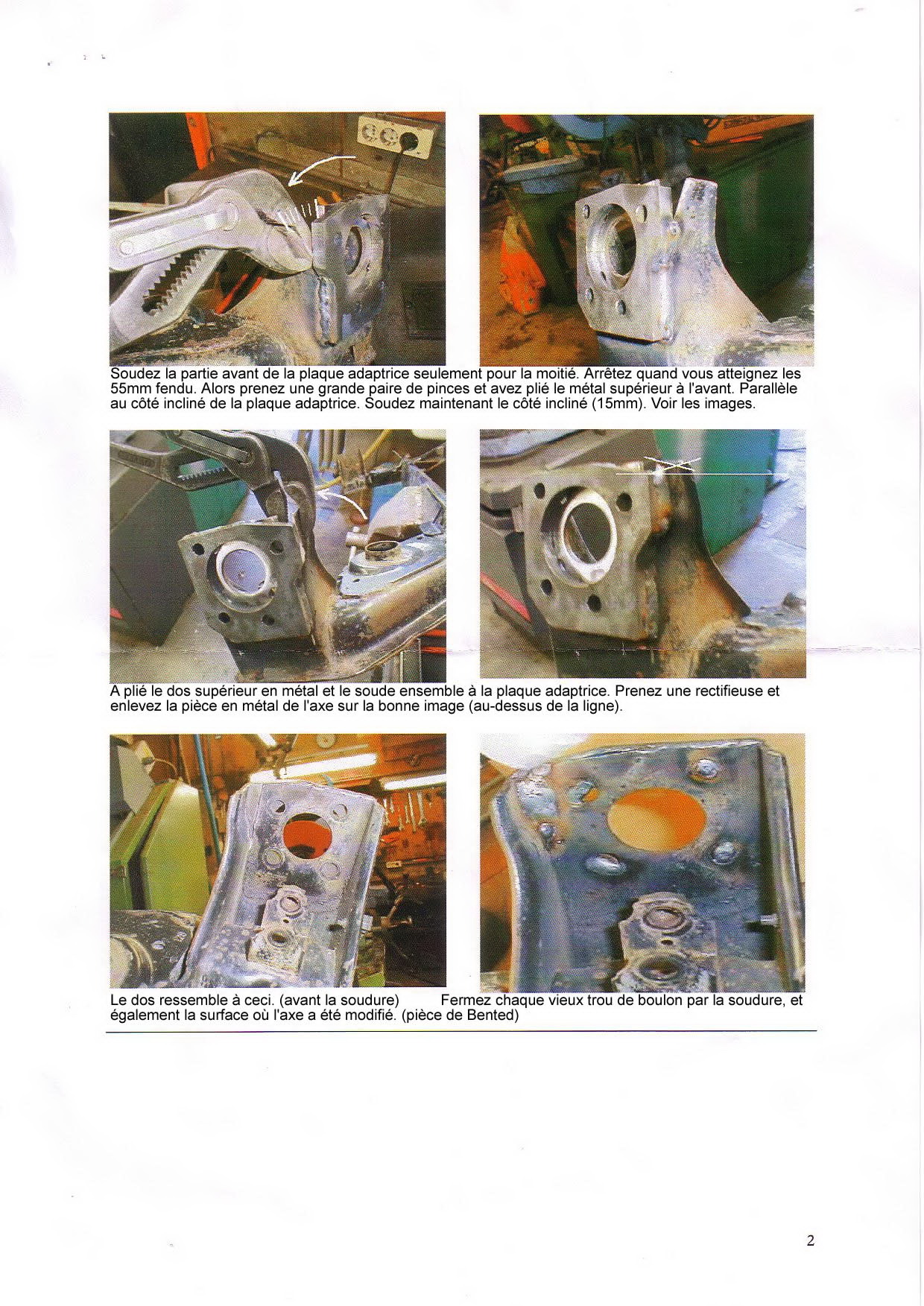

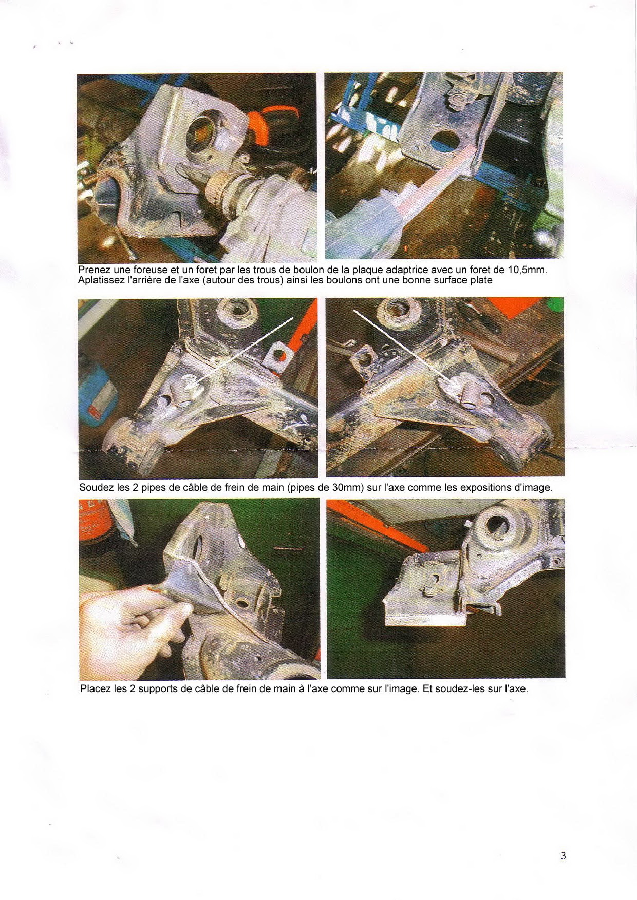

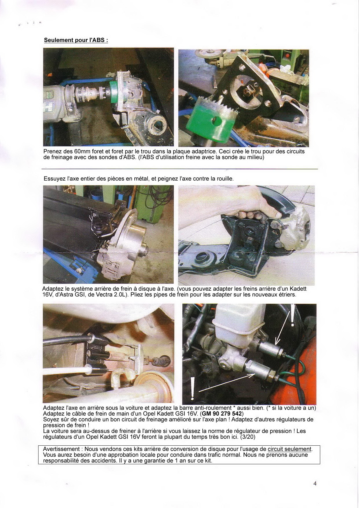

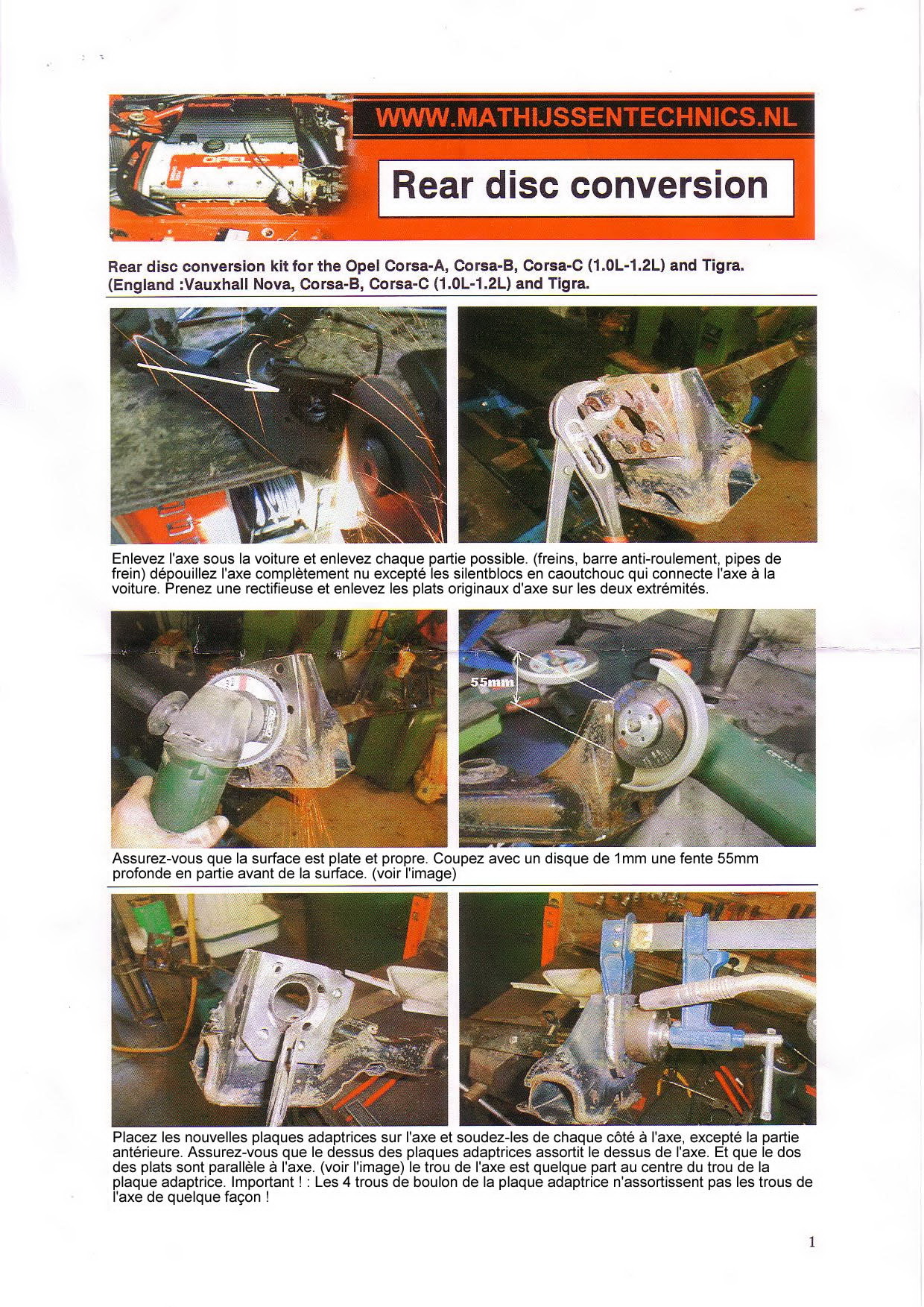

вот инструкция по установке, в картинках ))

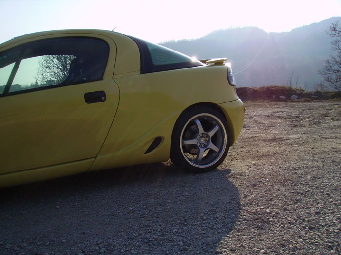

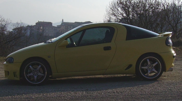

[attachmentid=39944] [attachmentid=39945] [attachmentid=39946] [attachmentid=39947]

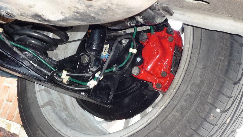

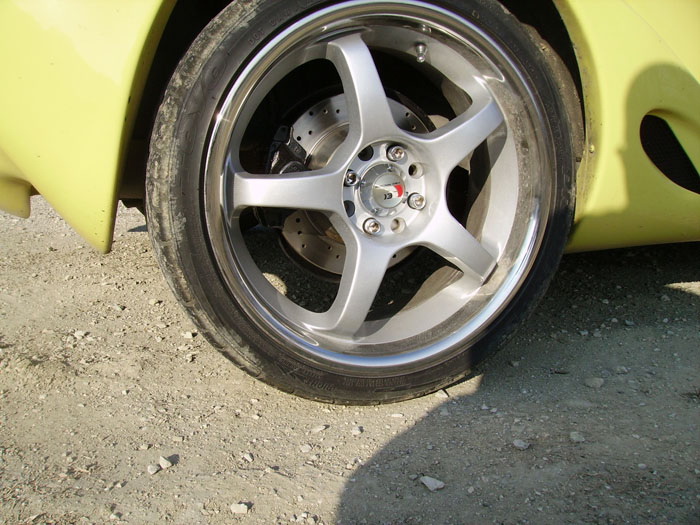

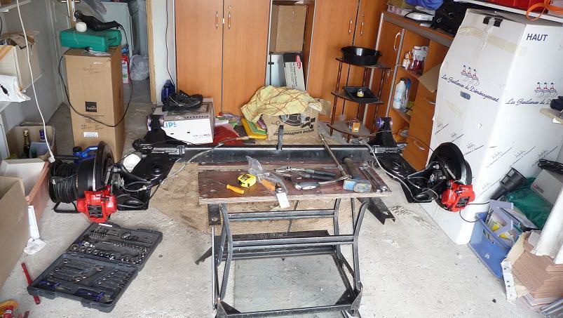

ну и примеры с буржуйских сайтов
[attachmentid=39948] [attachmentid=39949] [attachmentid=39950] [attachmentid=39951] [attachmentid=39952] [attachmentid=39953] [attachmentid=39954] [attachmentid=39955]
[attachmentid=39956] [attachmentid=39957] [attachmentid=39958] [attachmentid=39959]

А вот при установке задних дисковых - я так понял регулятор давления который стоит на задней балке снимается да?

Че-та задумался... а на кой там вообще - регулятор, если АБС стоит?...
Ведь раньше, регулятор нужен был для того, чтобы при торможении, попа в юз не шла, када тормозишь, попа приподнимается и контакт с дорогой задних колес ослабевает - они могут начать скользить. т.е. заблокироваться. А када АБС стоит и работает - разве так бывает?...
Регулятор давления работает ммм... от поднятия/опускания задней балки... Или я че-та не понимаю?...

на барабанные тормоза подается больше давление чем на дисковые - при установке в зади дисковых колеса заднии в юз пойдут, поэтому ставится регулятор.
А вот кстати вопрос регулятор который указан
http://www.mathijsse...h...vid=&mid=69
это не тот же что под номером 1605893 по экзисту
Дык, как же они в юз то пойдут, если АБС им не даст?...
АБС просто, кратковременно сбросит давление тормозной жидкости в заднем контуре и колеса разблокируются.
Че-та я ниче не понимаю...
