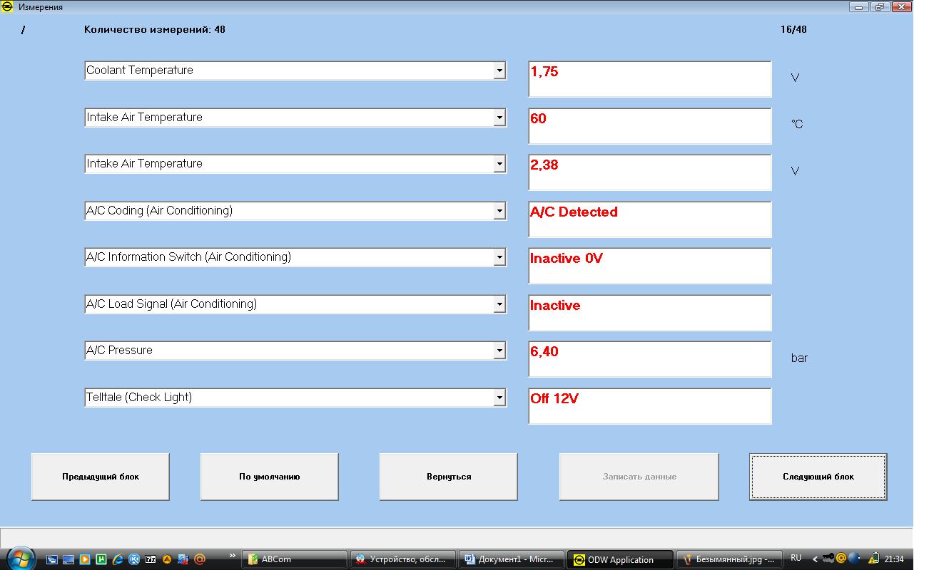

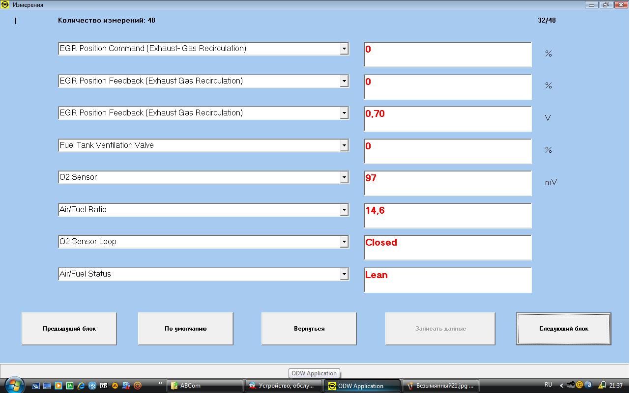

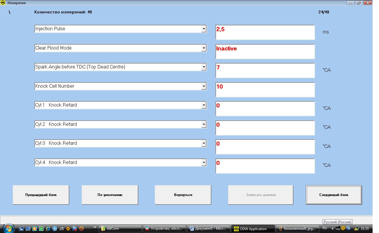

Хотелось бы узнать все ли данные в порядке? Основная проблема иногда скачут холостые от 500 до 1000. Помогает передергивание штекера датчика положения дроссельной заслонки.
Без нажатия на педаль газа.

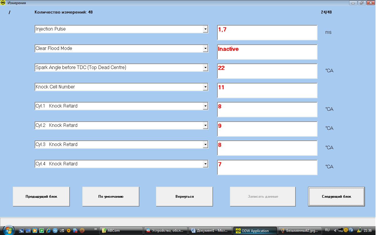

Педаль газа нажата 2000 об/мин

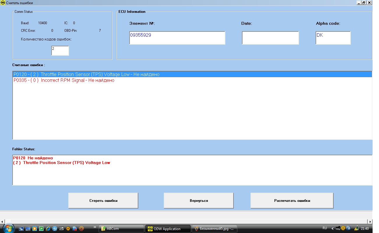

И высветились 2 ошибки.

Увидел 2 проблемы:
ЕГР либо уже мертвый либо скоро его конец!
И вторая, не очень приятная новость - ЭБУ мотора на замену!

Что именно? Если про замену ЭБУ, то ваша ошибка по дросселю.

А эта ошибка не могла появиться из-за того что я отсоединял контакты датчика дросселя на работающем двигателе?

Стоп - вы сначала все подсоедините как должно быть, запустите мотор, сотрите старые ошибки и тестите! Если через некоторое время опять появится ошибка, то ЭБУ на замену! Вы бы сразу написали, что снимали разъем!!! А гуляние оборотов может быть по многим другим причинам!

Ещё хотел бы обратить внимание на третье изображение строку "О2 Sensor" насколько я понимаю это кислородный датчик вот его показания тож скачут от 70 до 900 на мой взгляд такого не должно быть или я ошибаюсь?
Все ясно - по ошибке дросселя ЭБУ на замену! Что касается лямбды, то так и должно быть!

Без проблем! Только если эта ошибка появляется периодически, вам все равно придется заменить ЭБУ! Да и не забудьте с ЕГРом разобраться - он выдает у вас далеко неидеальные значения!
