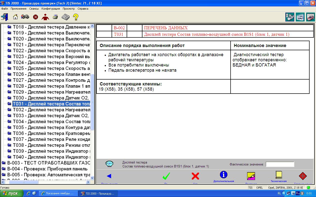

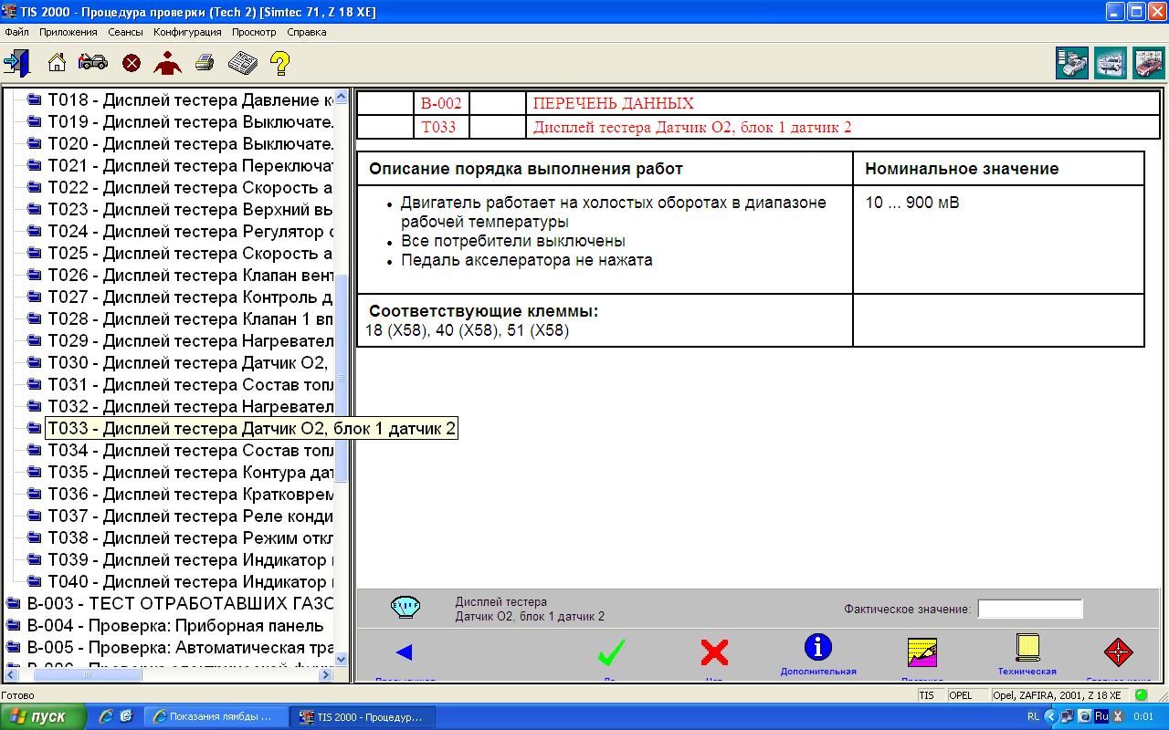

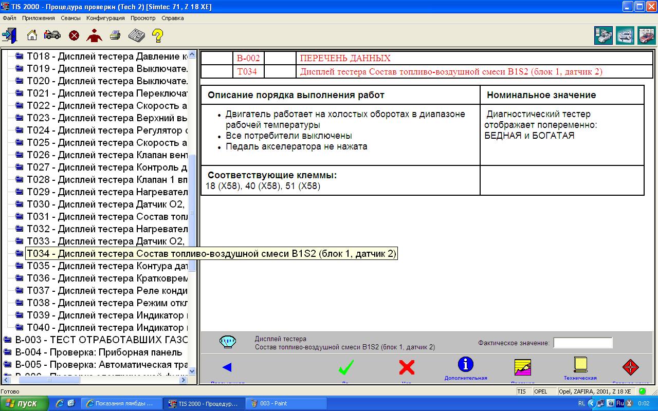

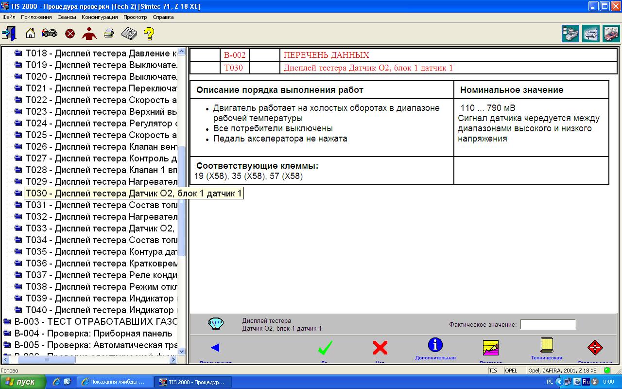

#8 Vadim 777
Vadim 777
  • Cообщений: 4 787
  • Город:Москва, САО
Отправлено 10 Октябрь 2009 - 22:58
так проще))
тел. (495) 508-5820
