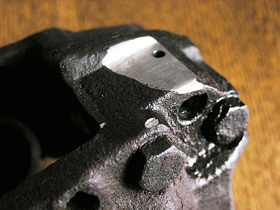

#12 serzzzh
serzzzh
  • Cообщений: 135
  • Автомобиль: Opel Astra G 1.4
Отправлено 13 Октябрь 2009 - 13:55
я вот что имел ввиду... располоаинивать суппорт я не решился, старый выкрутить не реально там обломался наконечник из каленой стали и высвеливать очень проблематично.. мне кажется это единственное решение как решить проблему в домашних условиях
там до канала около 4 мм, ну а резьба, винт, медная шайба - элементарно... глубина отверстия получилась 10 мм...
шайбу сделаю из свинцовой пластинки

#14 serzzzh
serzzzh
  • Cообщений: 135
Отправлено 13 Октябрь 2009 - 17:35
Цитата(Siniak @ 13.10.2009, 15:53) Просмотр сообщения
набор для извлечения обломанных шпилек
очень редко помогает, это обратные конические сверла из мягкого металла в основном китайского производства - сначала засверливется отверстие обычным сверлом, потом это сверло, я сначала и пробовал этими сверлами, а уже потом забил торкс который и обломался там... вобщем мягкие не цепляют а твердые ломаются
