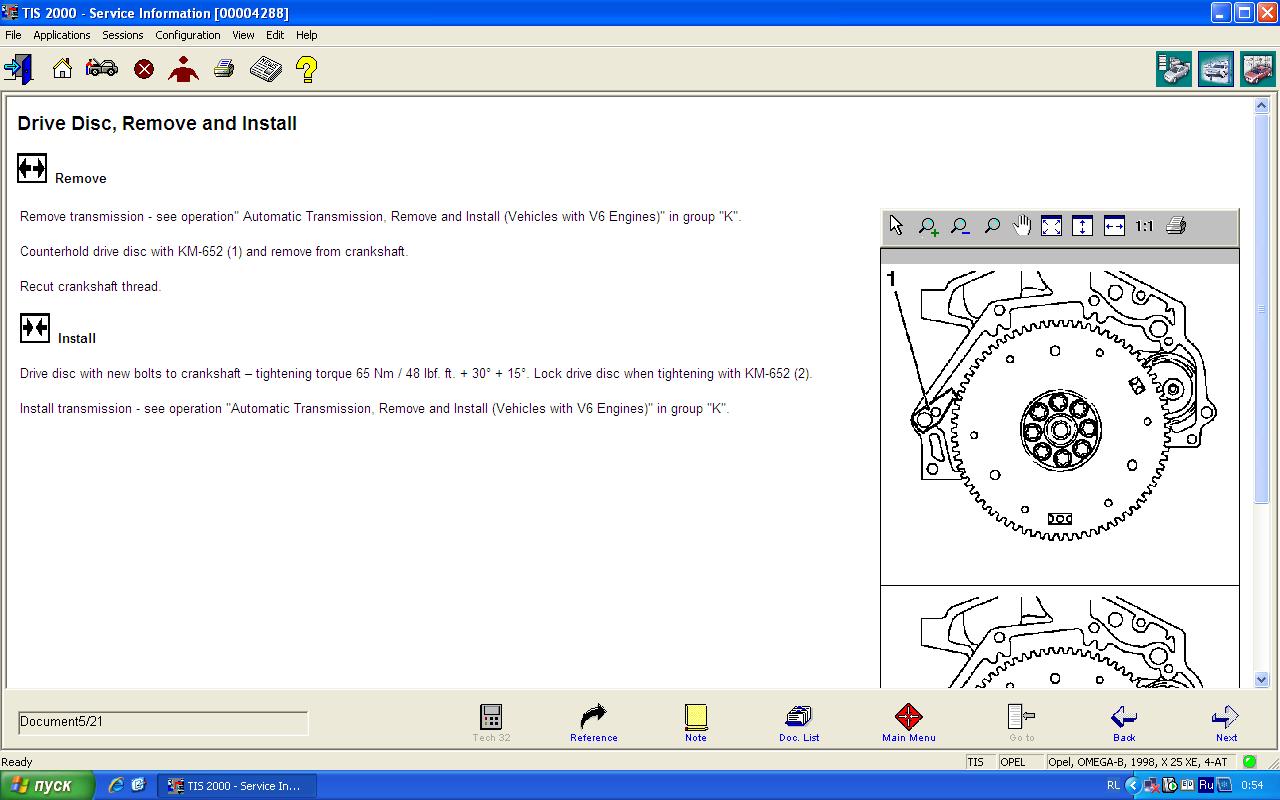

Цитата(Профессор @ 19.10.2009, 0:25) Просмотр сообщения
А что он имел ввиду?
[attachmentid=41966]
тел. (495) 508-5820
Ну если флекс-пластину, то для ее монтажа невозможно ошибиться. По другому там никак не поставить.

Цитата(Профессор @ 19.10.2009, 0:52) Просмотр сообщения
Ну если флекс-пластину, то для ее монтажа не нужно никаких прокладок. Они ставятся только на маховик.
на КВ стоит дистанционная шайба, а прижимная пластина, по-моему ставилась до какого-то года, а может и нет, не помню...
но это не меняет сути вопроса, Роман ты мог бы сразу просто помочь советом топикстартеру, а не разводить здесь флуд на пол страницы
