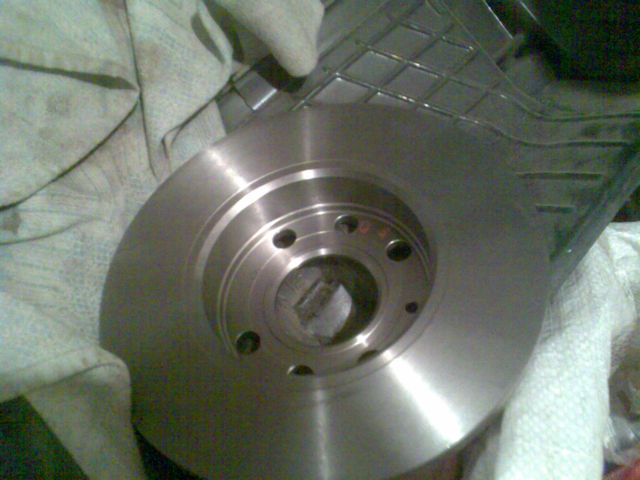

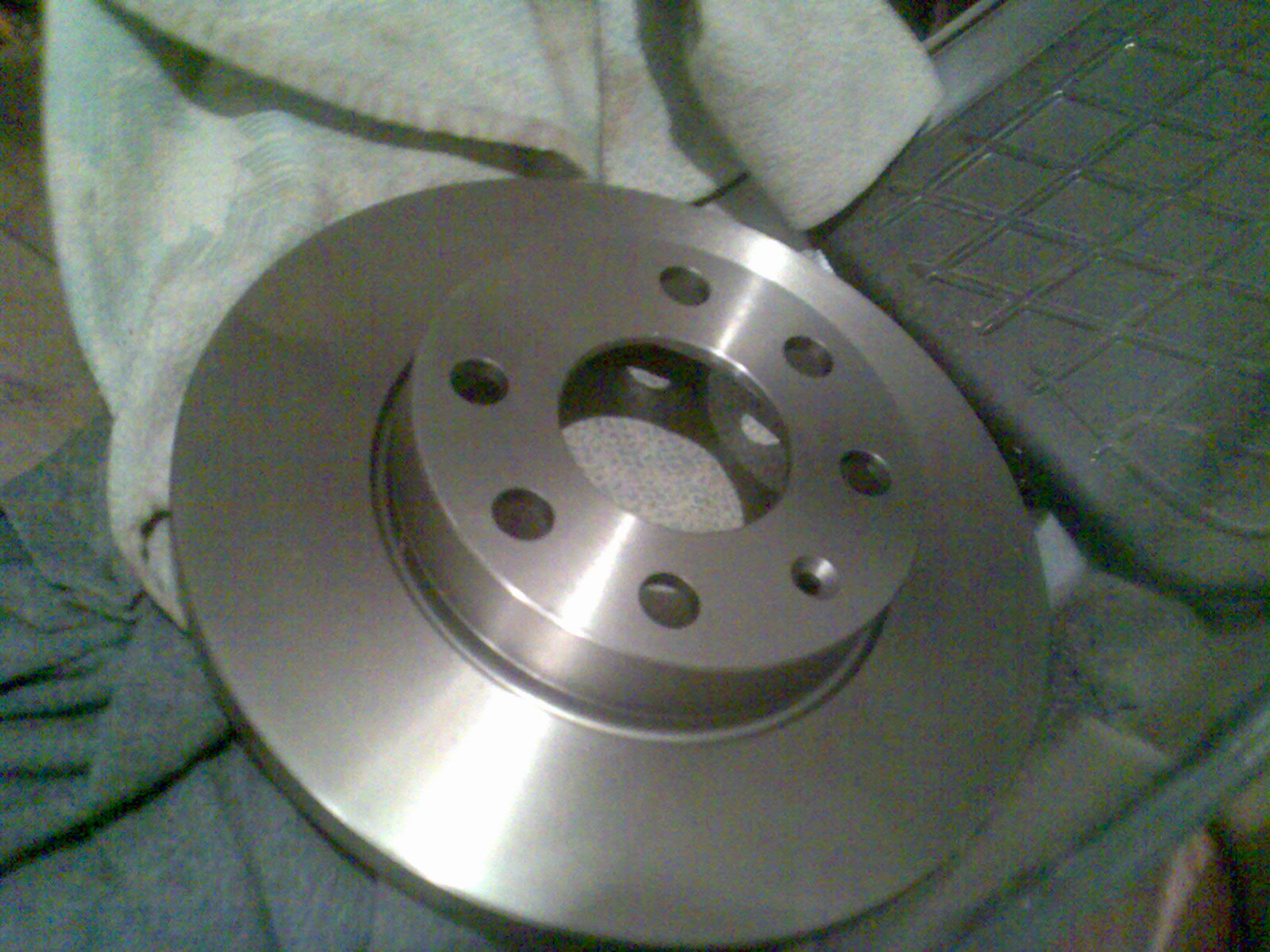

Отправлено 03 Ноябрь 2009 - 00:26
Цитата(ibond2805 @ 2.11.2009, 19:32) Просмотр сообщения
не совсем понял! разве я о ступице писал? smile.gif)
смотрю в книгу фижу aue называется!)читал вроде внмательно,а сам ошибся) rolleyes.gif
Диски фирмы brembo!
Сообщение отредактировал Dimulec: 03 Ноябрь 2009 - 00:31
