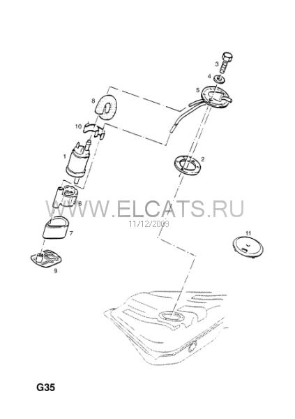

Вот то, что находится в баке у вектры С16NZ кроме датчика. Если фильтра нет в штатном месте (над балкой) по пути от насоса до моновпрыска, то значит его просто нет и все. А патрубки кем-то наколхожены. Вообще, может ты просто не смог его найти, потому что это грязный, потерявший все опознавательные знаки цилиндрик размером 10х4 см?

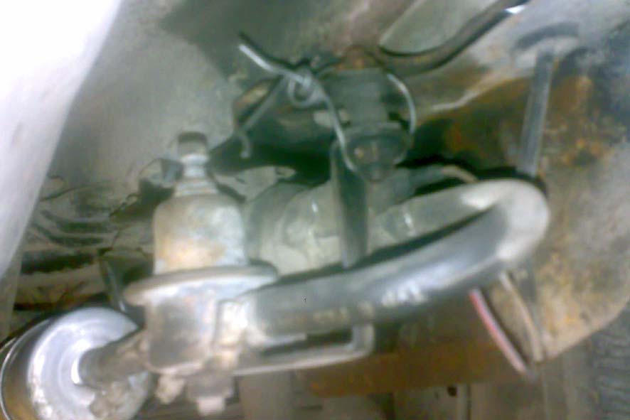

Собственно фото самого фильтра.
[attachmentid=43659]
Злой болтик крепящий топливный фильтр. По ходу пытаясь его открутить он у меня сломался. Дури хватает. blink.gif

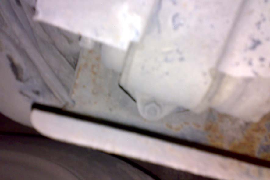

[attachmentid=43660]
Пришлось колхозить проволкой ибо как выкрутить остаток болта ума не приложу. Да и времени не было нужно было быстро ехать.

Прошу не ругать, а дать дельные советы, где искать, как менять да и вообще как делать.
