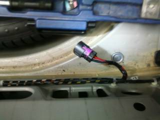

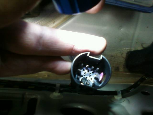

Всем откликнувшимся спасибо,проблема решена. Всё дело было в злосчастном коннекторе фаркопа. странно что немцы поставили столь дохлый контактик. находится сея чтучка под пластмассовой накладкой задней панели багажника(я пишу о 5 дверном хетче).
P.S. нужные провода те которые синие с чёрной полосой. Их я тупо перемкнул т.к не возил и не собираюсь возить прицеп. Ещё раз всем спасибо.
