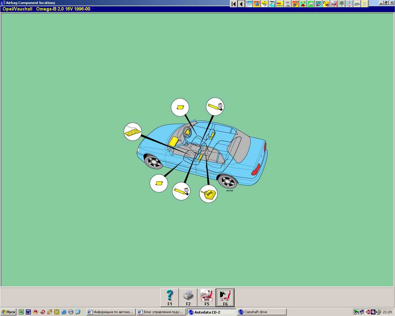

Подскажите где находится блок управления рулевой подушки безопасности на Opel Omega B ? , если есть картинка то лучше с картинкой.

Вот картинка из Автодаты, блок управления между передними сидениями вроде.

Снимал сегодня декоротивную накладку под рычагом переключения АКПП - под ней блока нет. А где он ?

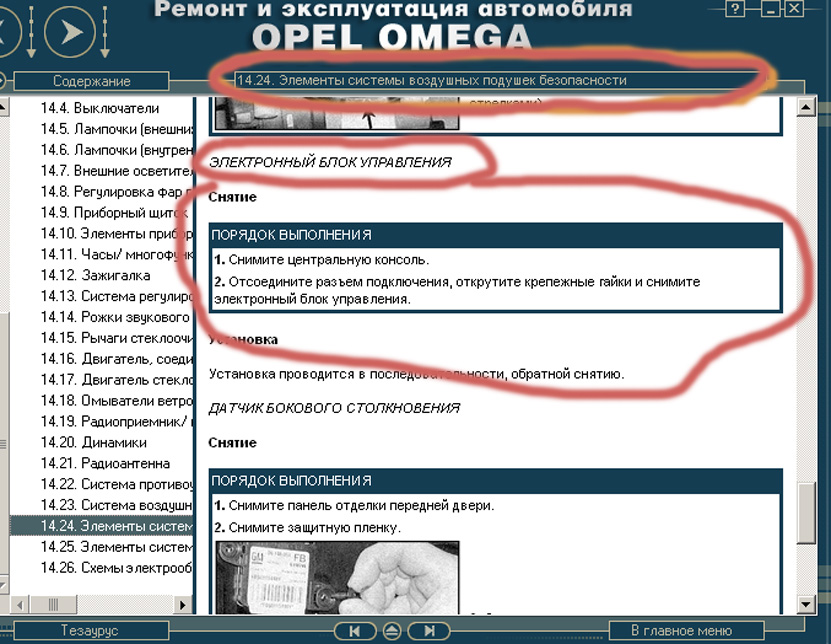

Вот пожалста ответ на твой вопрос. Книжка есть но правда без картинки.

На рисунке написано :
****ЭЛЕКТРОННЫЙ БЛОК УПРАВЛЕНИЯ
Снятие
ПОРЯДОК ВЫПОЛНЕНИЯ
1. Снимите центральную консоль.
2. Отсоедините разъем подключения, открутите крепежные гайки и снимите электронный блок управления.****
Центральная консоль - это имеется ввиду подлокотник ?
Я его снимал там под задними дефлекторами прикручен какой то блок - это он и есть ?

Да, такой квадратный с большим разъемом. Только не забудь аккумулятор отключить минуты на 4 перед снятием.
