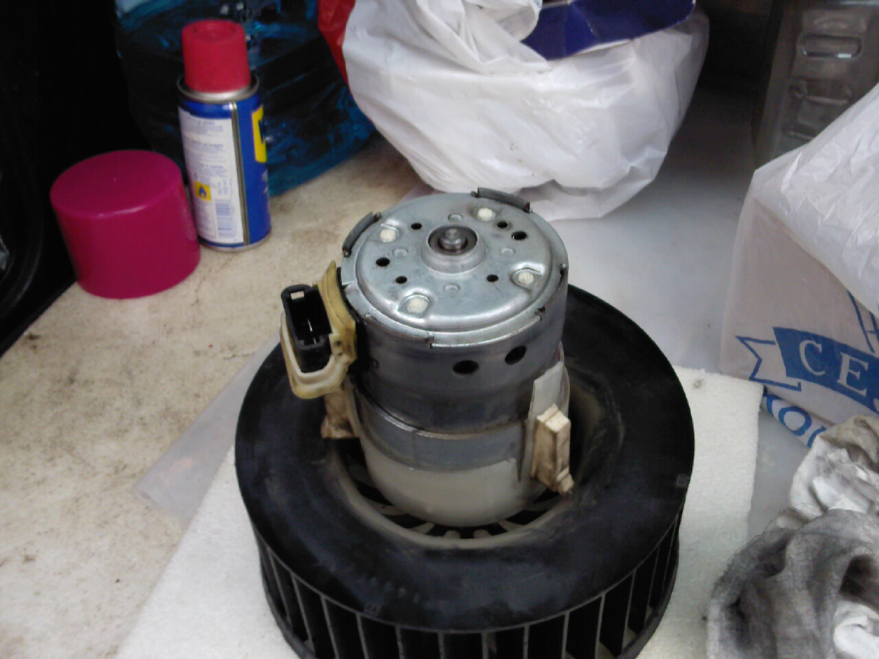

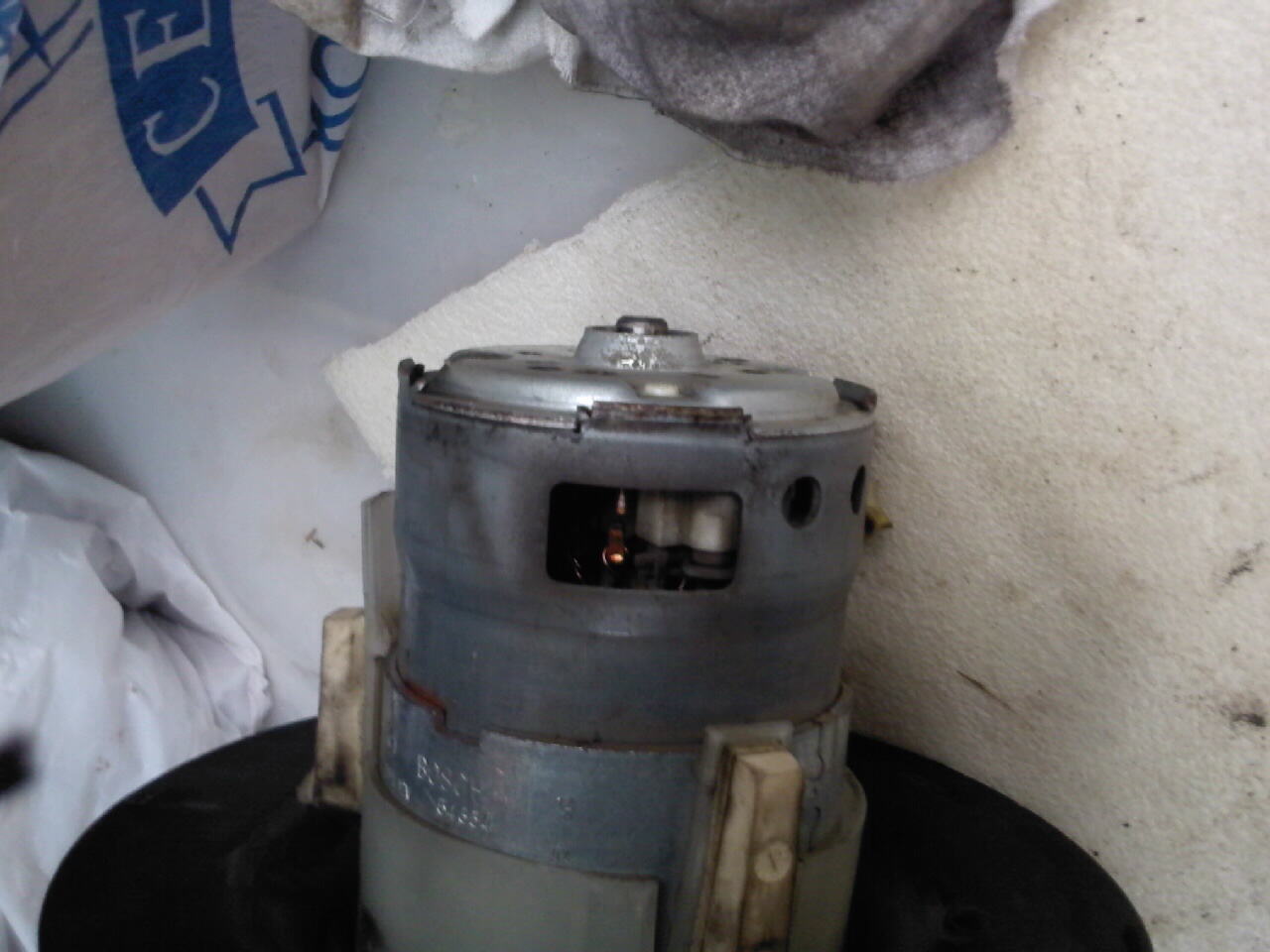

На выходных добрался до вентилятора.
Что-то не понял куда надо было проникать с помощью длинной иглы, поэтому накапал масла на ротор - с обоих концов - и покрутил крыльчатку, чтобы оно туда хоть малость затекло ( масло моторное. Чтобы добраться до ротора под крыльчаткой использовал Шприц 10 куб. и трубочку от КАРБКЛИНЕРА .
Пока тихо......

У меня самого зимой такая же проблема, собираюсь заняться летом. Хотел спросить конструкция двигателя разборная? Судя по фото сверху чтобы поменять подшипник сверху, нужно отогнуть четыре зажима и снять верхнюю крышку, в ней и находиться подшипник. Или там по другому?

В субботу добрался до вентилятора - заняло 10мин, конструкцию дальше не разбирал, всё согласно фото. Можно конечно и зажимы отгнуть, чтобы крышку снять и долезть до подшипника, но что-то жалко стало девайс курочить, постарался масло так доставить к месту.... Сегодня -14, на второй скорости шума нет, больше скорость не вкл., как то не было необходимости...
Время не демонтаж, обслуживание и монтаж порядка 30мин. заняло.

Решение может быть и правильное - замена подшипника... но вот как-то конструктив по виду, не смахивает на то, чтобы в нем подшипник меняли... Наши русские очумелые ручки многое могут осились, главное, чтобы после замены подшипника, вентилятор мог работать... Изображение

и то правда ..все чинится при хорошем желании.ротор моторчика вращается во втулках(втулки меднографитовые)если есть люфт желательно поменять,нет люфта есть смысл помазать.рекомендую смазку изготовить самостоятельно-топленое сало(свиное)смешать с графитовой пылью(мягкий карандаш)под крыльчатку желательно положить фетрочку со смазкой.по фотографии у нас движки и крыльчатки устроены очень похоже.свою крыльчатку снимал,сидит достаточно плотно,фиксируется винтом под 6гранный ключик(как у вас? невидно)встречается просто туго посаженные на лыску,снимаются после прогрева феном.самое смешное что после смазывания солидолом или графиткой типа шруз,печка через некоторое время вновь верещит.свою печку мазал уже даже забыл когда 5-6 зим назад...салом...тепла вам и удачи..
