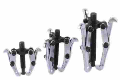

уясе.не кисло Изображение

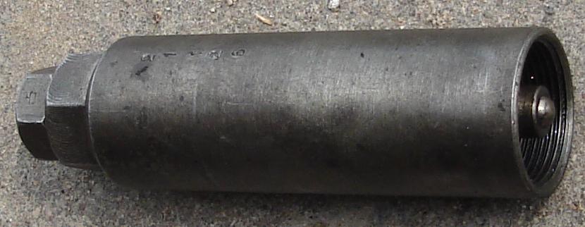

#13 СлепойПью
СлепойПью
  • Cообщений: 2 144
  • Город:СВАО
  • Автомобиль: BMW 120D
Отправлено 09 Апрель 2010 - 09:35
Цитата(омежец25 @ 8.4.2010, 18:50)
А что из себя представляет сьемник.Самому сделать можно.Может какая картинкаесть?
Вот такой вот нужен съёмник
[attachmentid=50426]
По размерам сейчас не подскажу - искать нужно,
Съёмник выдавливая ТНВД, становится сам на место вала, тем самым на 100% предотвращает возможность перескока цепей и пр.

#14 Маяк
Маяк
  • Cообщений: 86
  • Город:ЮАО,Домоде-во,Александров Влад
  • Автомобиль: Opel Omega
Отправлено 09 Апрель 2010 - 12:18
Я брал размер из книг по Омегам. У меня было аж 3 книги и во всех был чертёж. Токарь за недорого влёгкую выточил.

Приврал я малость что в Опелевских книгах есть чертёж съёмника ТНВД-его там нет,зато есть в книгах БМВ 87-95 гв и кстати там много информации по двигателю.Но эту книгу кудато задевал-поэтому предлагаю свои размеры.

А ты все правельно нарисовал?Резьба 28х1.5 куда вкручивается?Я думал сьемник вкручиваться в переднюю крышку на место вала рычага натяжителя ремня тогда должна быть наружняя резьба.Или на звездочке насоса есть резьба под такой сьемник.

Надо демонтировать весь привод натяжителя полностью,в довольно большое отверстие увидите звёздочку и гайку которая крепит ТНВД-откручиваем её(головка 21) и вот теперь вкручиваем съёмник в тело звёздочки, а болтом съёмника выдавливаем вал ТНВД из звёздочки.Всё!
