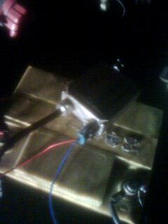

Суть вопроса. Работал себе ксенон, работал. Бац и сгорает один блок розжига. Что делать? Покупать новый комплект? Блок?
Есть простое решение.
Все мы в школе изучали физику. Ксенон - газ. Ксеноновая лампа - газоразрядный прибор.
Итак. Рассмотрим немного теории работы блока розжига.
Блок розжига работает в 2х режимах. "Пуск" и "поддержание горения".
В режиме пуска блок выдает от 20 000 вольт до 30 000 вольт давая разряд и поджигая газ.
Через некоторое время блок переходит в режим поддержки тлеющего разряда, напряжение в этот момент около 80 вольт переменного тока частотой 400 гц.
Для розжига газа хватит и 10 кв. Следовательно соединяем лампы последовательно.
Т.к. газ обладает небольшой проводимостью, часть заряда передаётся на вторую лампу и происходит розжиг обеих ламп. Т.к. газ подогрет, цепь замыкается и переменное напряжение начинает поддерживать горение ламп. Вот и все. Позже будут фотографии и схема.
Исследовали вопрос: практика: Evgen88.
теория: Vezdelaz69.

#2 Evgen88
Evgen88
  • Cообщений: 161
  • Город:Тверь
  • Автомобиль: не опель
Отправлено 16 Февраль 2010 - 22:55
Вот что должно получиться

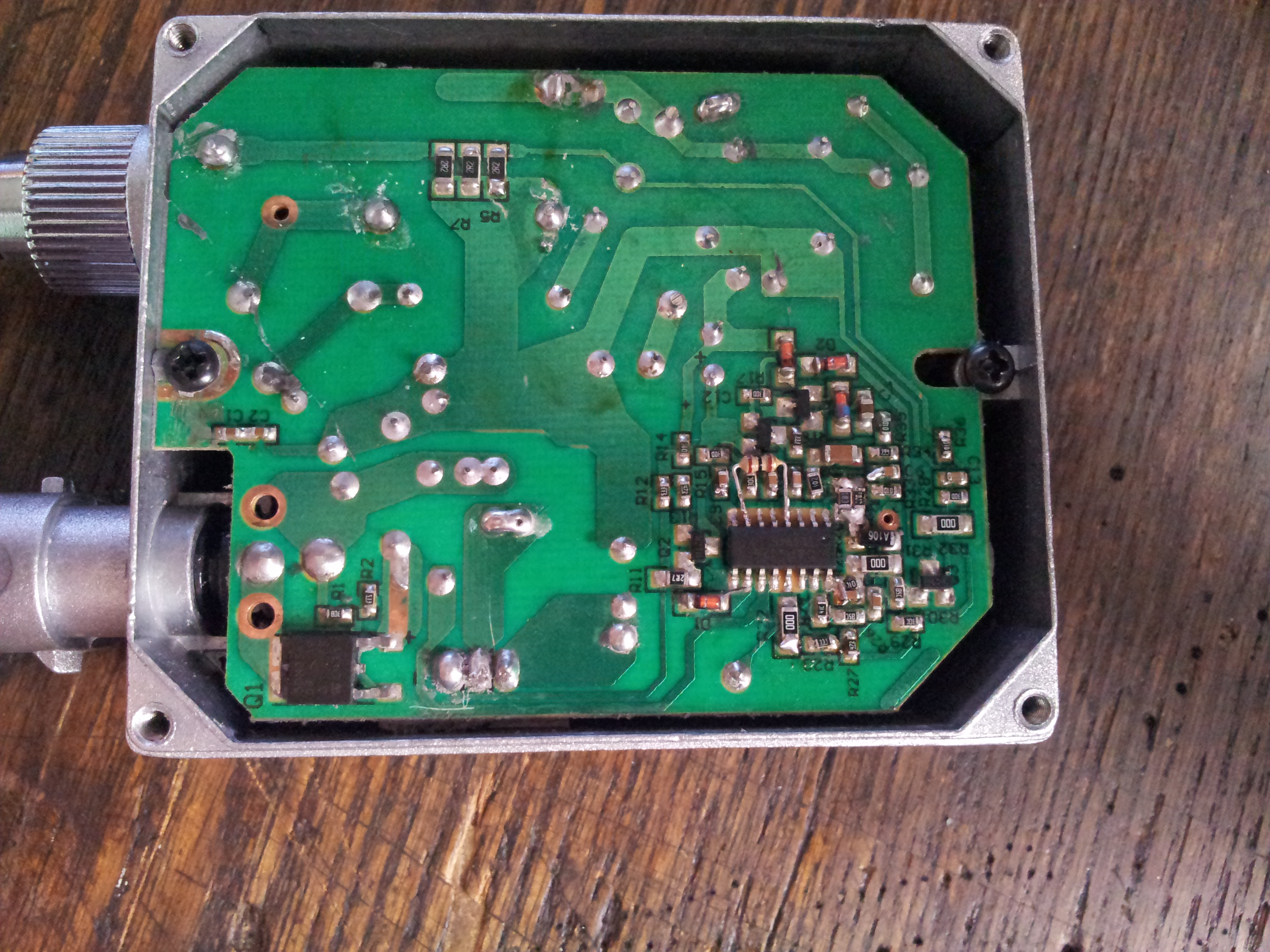

Отправлено 28 Май 2012 - 05:24
все просто как три рубля для чего нужно использовать один блок на две лампы представте себе когда у вас 6 ксенонов или 8 или мне на мой мотоцкл у которого и так с энергией напряг ставить еще пару фар, например на мотоцикле гениратор всего 250-400 ватт вот тут то и поможет экономия блока розжига, и экономия тока в ходе эксперемента было установлено что свечение лам что от одного блока что от двух примерно одинаковое хотя ток потребления совершенно одинаков при одной или двух ламп.
в блоке розжига китайского производства добавляем всего один резистор на микросхему TL494 между ножками 4 и 7 впаиваем резистор 100 ом и вуаля все работает кстати на счет проводов уже 4 года эксплуатирую на удленненых проводах около 1 метра на самых обыкновенных сечением 1 квадрат с обычной изоляцией ПХВ и нечего нигде не пробило ниразу причем фары стоят на перьях вилки на мотоцикле представьте себе как им там и как проводам.
#17 Sergey_
Отправлено 28 Май 2012 - 05:46
Хихикс. Оказывается, сама ксеноновая лампа не потребляет электроэнергии, ее потребляет только блок розжига smile.gif Бегом за Нобелевской премией, срочно!

#18 Axis25
Axis25
  • Автомобиль: subaru
Отправлено 28 Май 2012 - 06:44
Что касается высоковольтных проводов - приведу аналогию из столь близкого Axis25 мира мотоциклов. Защитный шлем и защитный костюм тоже не требуются постоянно. Можно ездить в одних трусах и с непокрытой головой, на скорость мотоцикла это не влияет. Можно так ездить и год, и 4 года...
вот только ерничать ненадо возми в руки тестер и измерь сам сколько ток при одной лампе или двух на непеределаном блоке лампы горять пару минут так что ты успеешь провести измерения. на счет шлема тоже самое на счет презерватива могу сказать, сам понел о чем я. провода высоковольтные как таковые ненужны берем любые удлиняем на лампах (проводил эксперемент 2 метра) работают прекрасно ток фигня напряжение 80 вольт при частоте 400 герц если при запуске не пробило значит дальше работать будет
