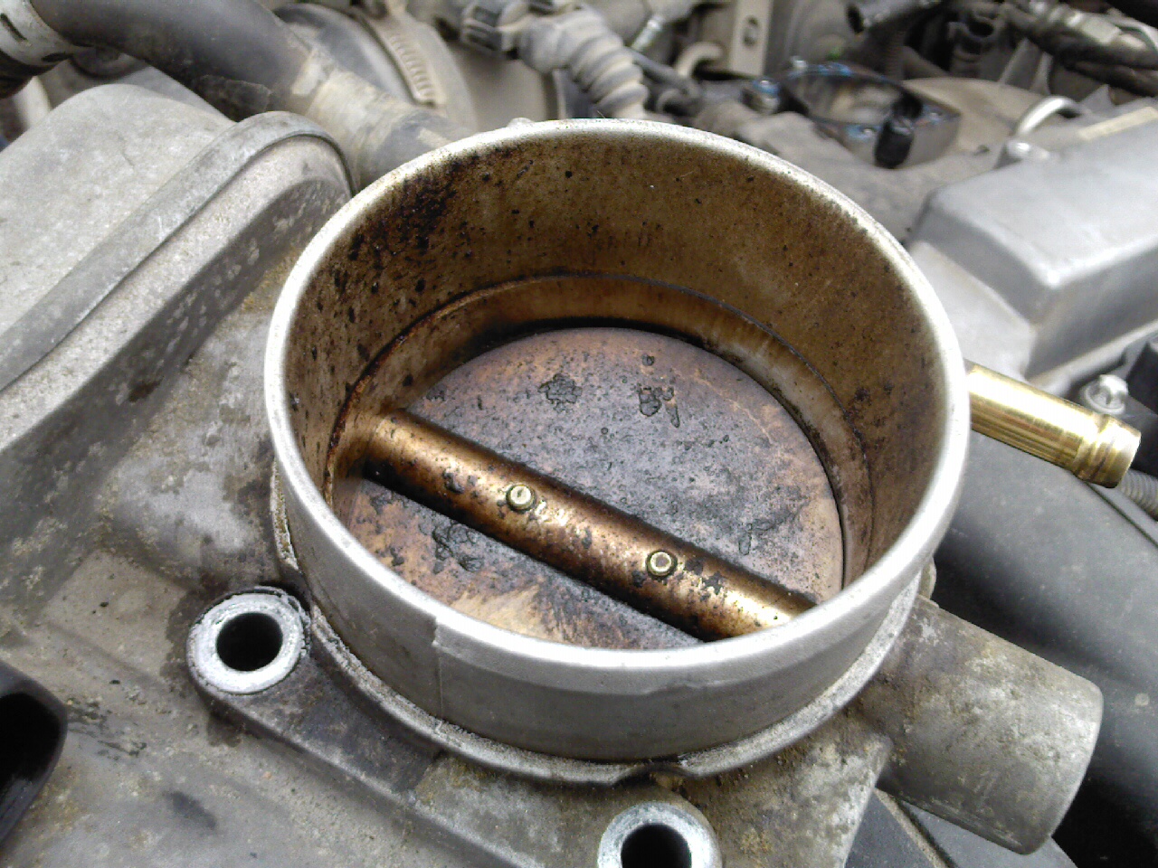

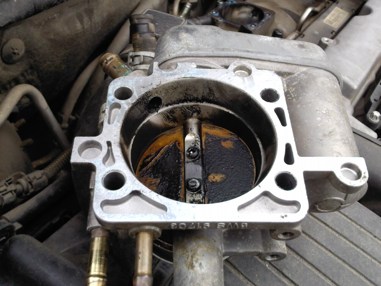

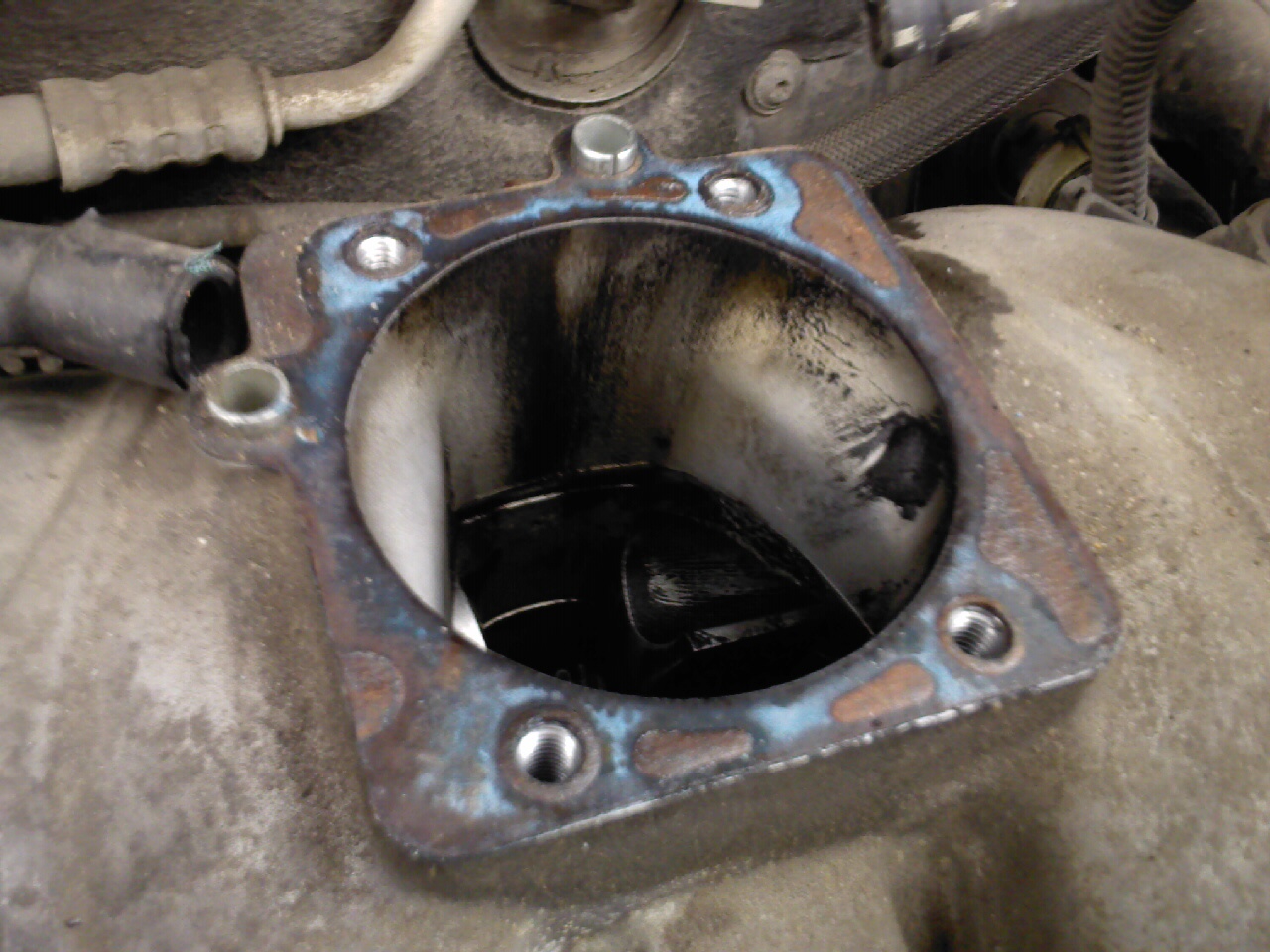

- В эти выходные решил таки помыть дроссель ( промывал ранее этим летом) и увидел там ужасть!
В трубке, соединяющей клапанную крышку с дросселем - водяной конденсат. В дросселе копыть, причём четко прослеживается, что прилетела она из клапанной крышки. См. фото.
Интересно , на 1,8 есть возможность заменить крышку на пластиковую?
Серьёзно задумался над применяемым моторным маслом ( родное GM 5-30) ..... Откуда в нём столько воды?
Масло движка не ест - тогда почему дроссель весь в угаре? Маслосьёмные колпачки?
