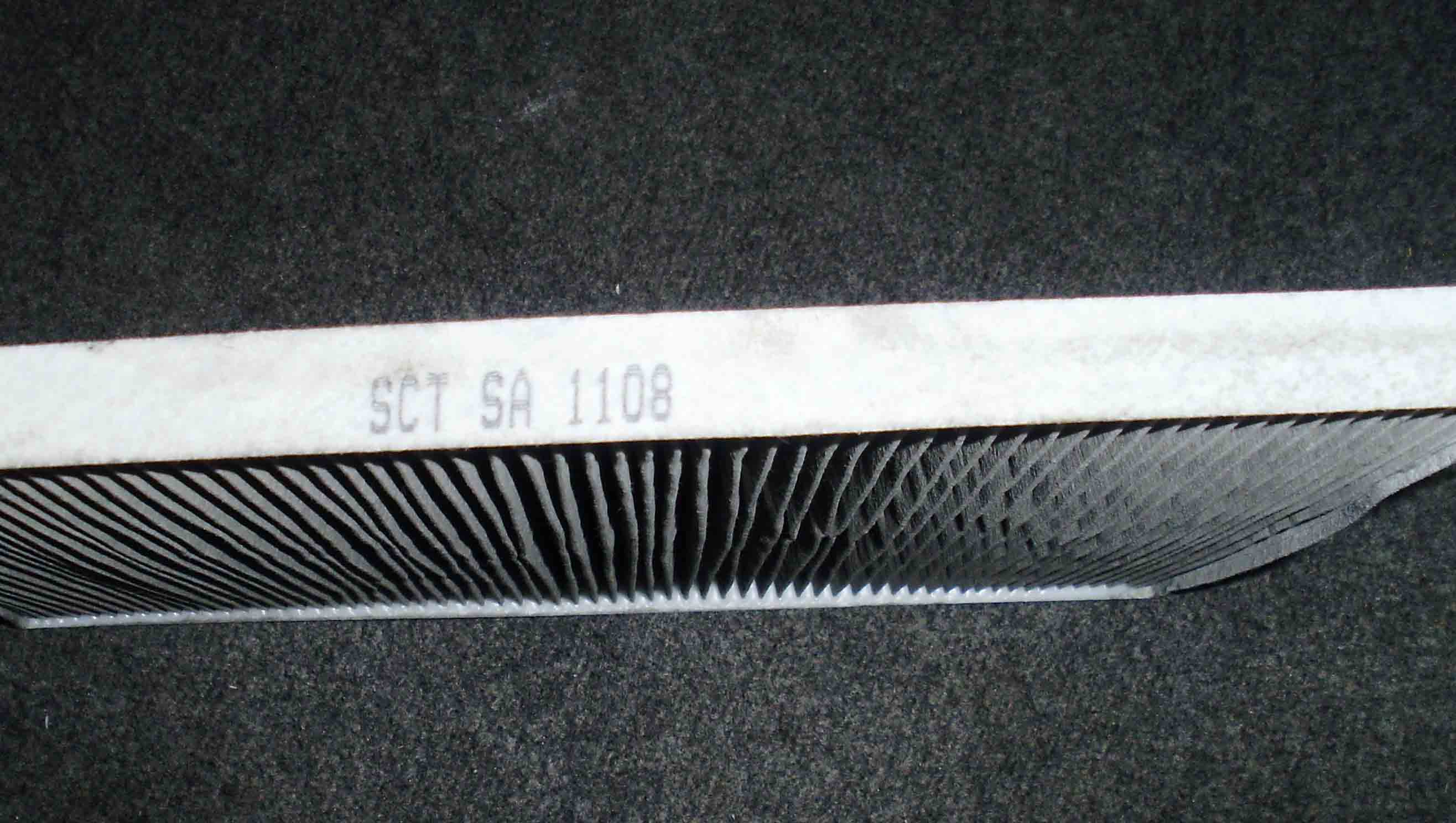

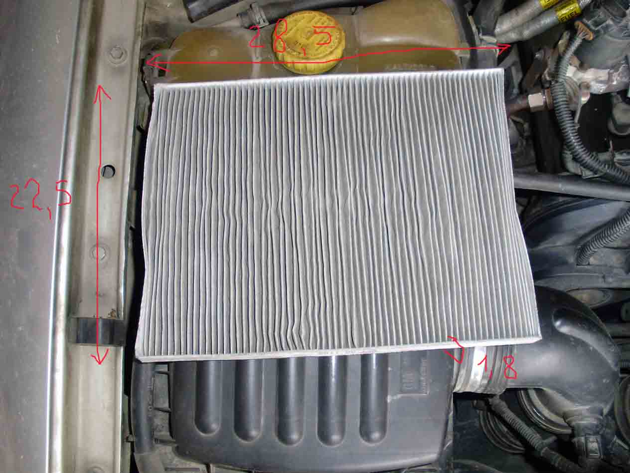

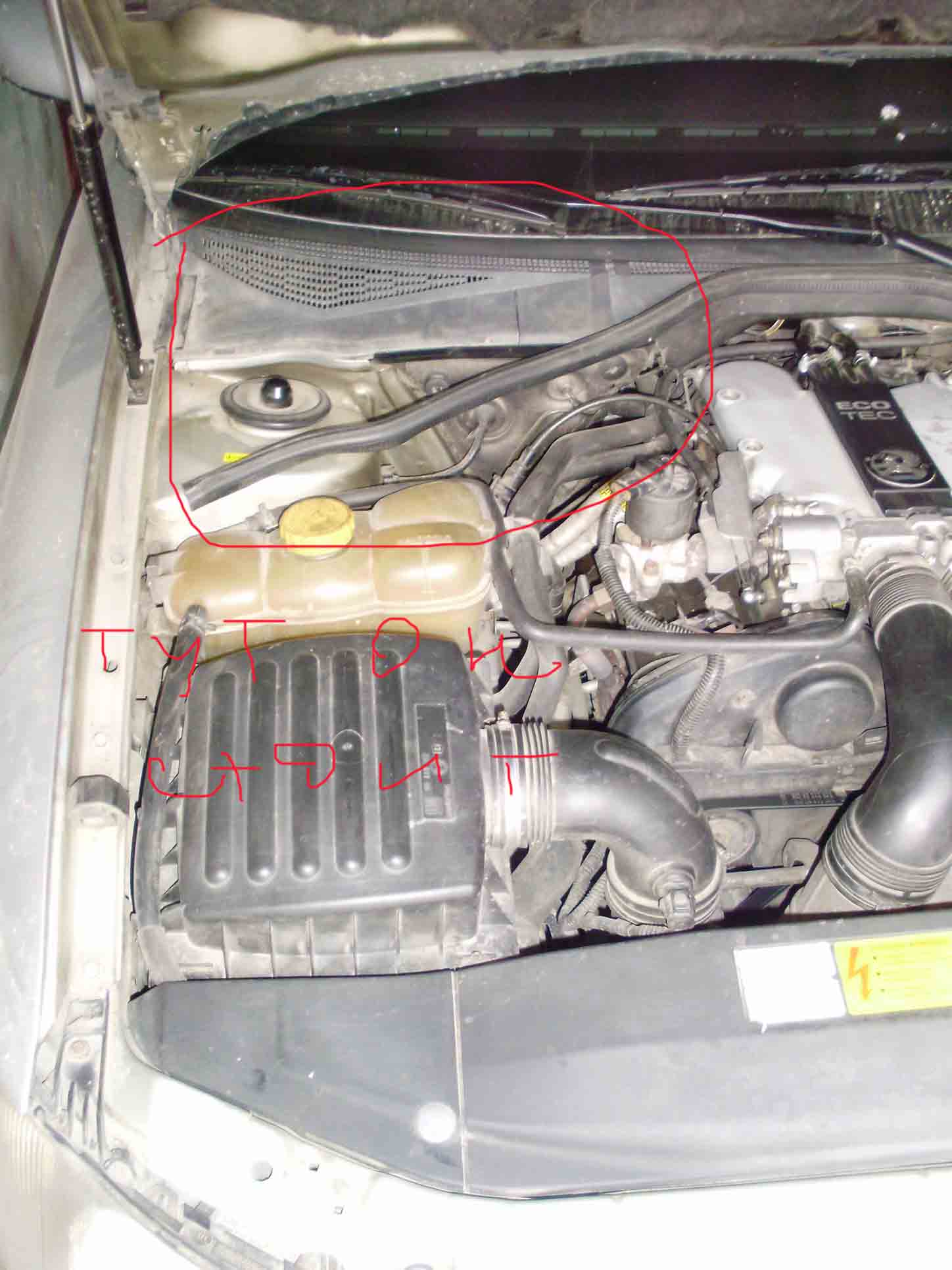

Вот фильтр, марка, где он и как стоит.
На счет угольного не знаю, я ставлю только бумажный простой. У нас климат сухой и пыльный, поэтому фильтр приходится менять каждые 2 месяца. А с угольным будет одно разорение. az.gif

Пытаюсь заказать у нас в магазине, говорят надо знать размер - 2х23х32 см или 1,7х22,4х29см, что за фигня? Какой надо?
