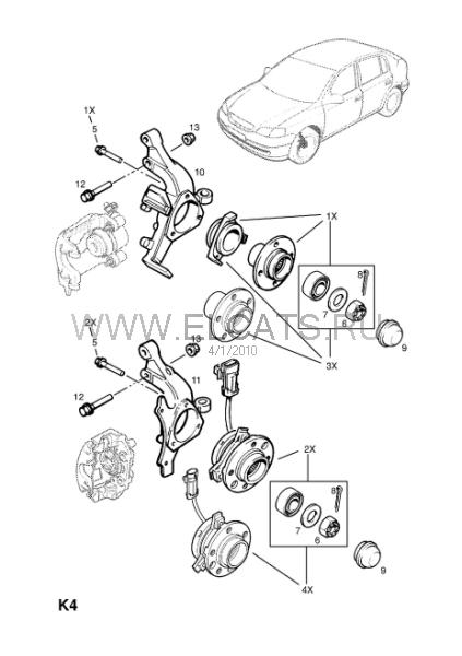

похоже,это цапфа(в экзисте-поворотный кулак)...хотя,может,я ошибусь..по картинке смотрел...номер 10 или 11 на картинке в зависимсти от варианта.стоит до черта.а неужели там люфтит?может,шаровая разбита?там люфт в принципе не возможен..или подшипник ступицы разбит..странно как то
