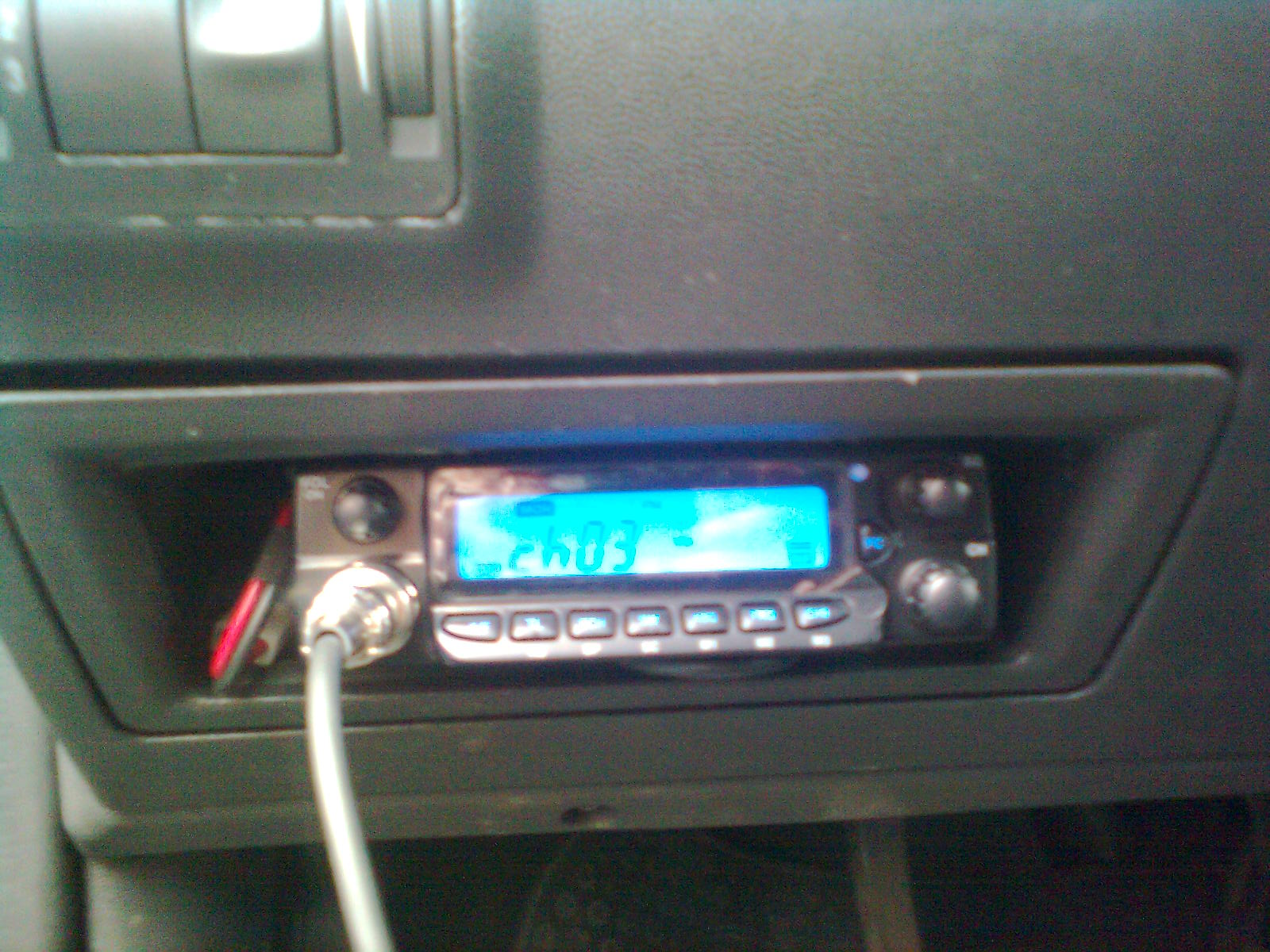

1-- рацию megajet 600 plus (объяснили так, мощная нужна таксистам, по трассе не требо, слабая 4вт. тоже не стоит)
во общем так если у тебя мощная рация, то услышат тебя все а услышать тех у кого слабая рация ты уже не сможешь, а таксистам нужна мощная по тому что общаются с диспетчером. ещё усилителями пользуются радиолюбители.
Питание для рации надо тянуть от акб потому что при слабом питании возможны помехи.

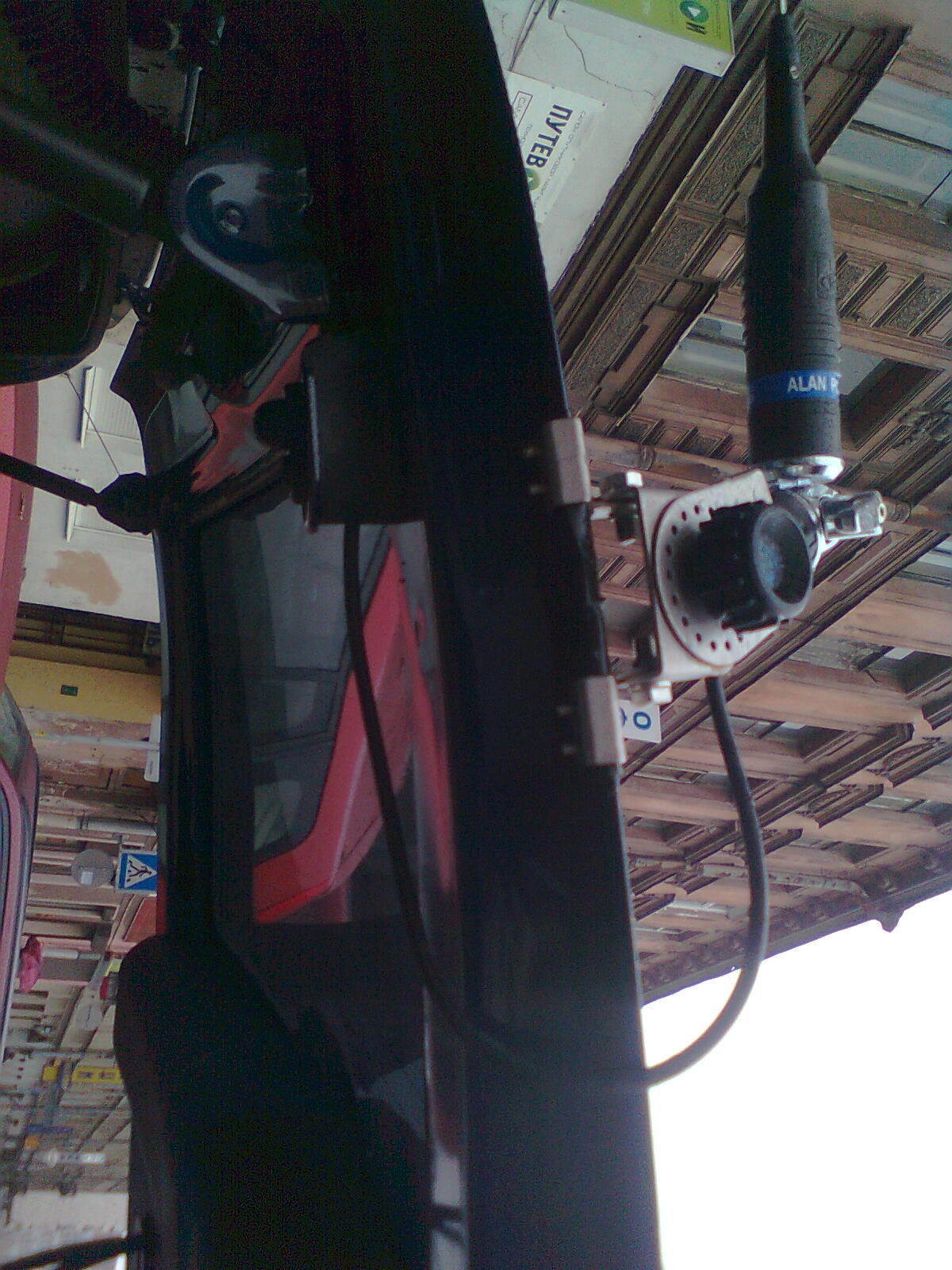

сегодня ездил к спецам для регулировки антенны. обошлось в 200р.
сказали что надо было покупать антенну длиной 170см. было бы в идеале.
и устанавливать антенну лучше на крышу т.е. крыша будет как отражатель антенны, и будет вам счастье.
попозже сфотографирую как крепиться на багажнике, а потом переставлю на крышу.
кстати полка под вкл.наружного освещения в идеале подходит для рации.

Будешь переставлять пометь место или запомни его. На этом месте выставишь КСВ по минимуму и не двигай больше ни куда.

я хочу врезать антенну в крышу намертво, спросил у спеца надо ли опять замерять, он сказал что нет.
я так понимаю ты активный пользователь рации, подскажи как вести себя в эфире, чтоб ни кого не расстраивать своим поведением.

1. Убей "спеца" апстену.
2. Во время движения антенна наклоняется, в сторону противоположную движению. Это меняет диаграмму направленности в вертикальной плоскости. Т.е. выбирать место на крыше надо с учётом преимущественного напрвления движения. Это не геометрическая середина крыши, а скорее ближе к переду.
3. Почему убить спеца? as.gif Потому, что настоящий СПЕЦ знает о разнице между местами установки антенны на разные элементы кузова и с помощью разных креплений. Хорошо согласованная антена, установленная на магните в районе багажника, будет отвратительно работать врезанная в крышу. Правда, может быть и другой вариант. Если не удалось настроить КСВ на магните на багажнике, то, врезав в крышу, можно получить КСВ = 1, НЕ МЕНЯЯ длину кабеля и штыря антенны.
4. Предпочтительный вариант для установки и настройки - врезка в крышу.
5. После перестановки с багажника, лишних 1,5-2 метра кабеля захочется убрать. Если их не отрезАть, то придётся скрутить. Такая бухта обязательно внесёт изменения в согласование с антенной.
6. Чем меньше КСВ, тем меньше нагрузка на выходной каскад трансивера и/или усилителя.
7. Существует правило: ЛУЧШИЙ усилитель - ХОРОШО настроенная антенна.

я как то не совсем понял, убить спеца за то что он сказал установить на крыше.
и следом идёт-4. Предпочтительный вариант для установки и настройки - врезка в крышу.
По середине, я, антенну поставить не могу (трое детей т.е. багажником пользуюсь регулярно)
хочу поставить сзади по середине, сантиметров 10 от края.

"Спеца" за то, что заявил про ненужность перенастройки. И более незачто.
Посмотри в инете про рекомендации по месту установки. Я не советую ставить с краю.
Хотя и допустимо. Со стороны большего количества металла лепесток выше поднимается над горизонтом. Т.е. в эту сторону дальше связь. Теоретически.
КСВ на краю сложнее настроить.
