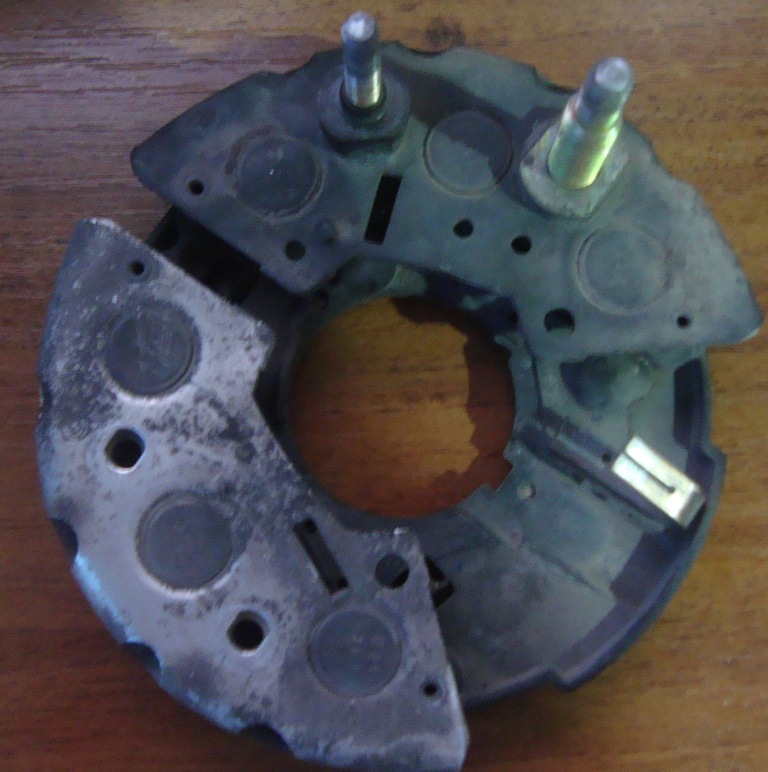

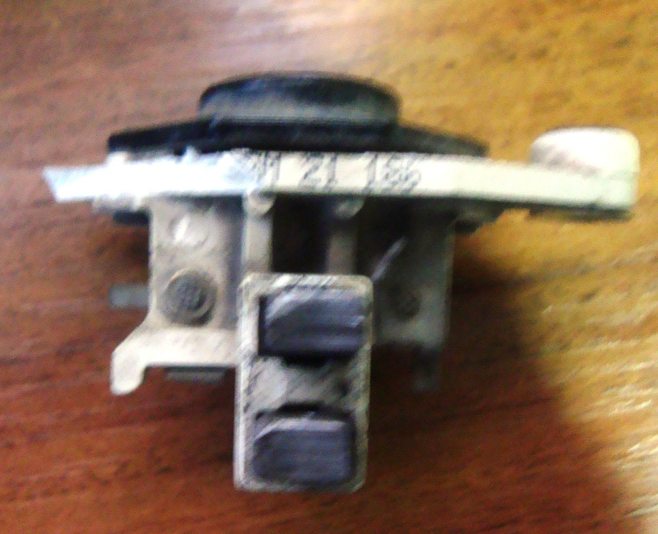

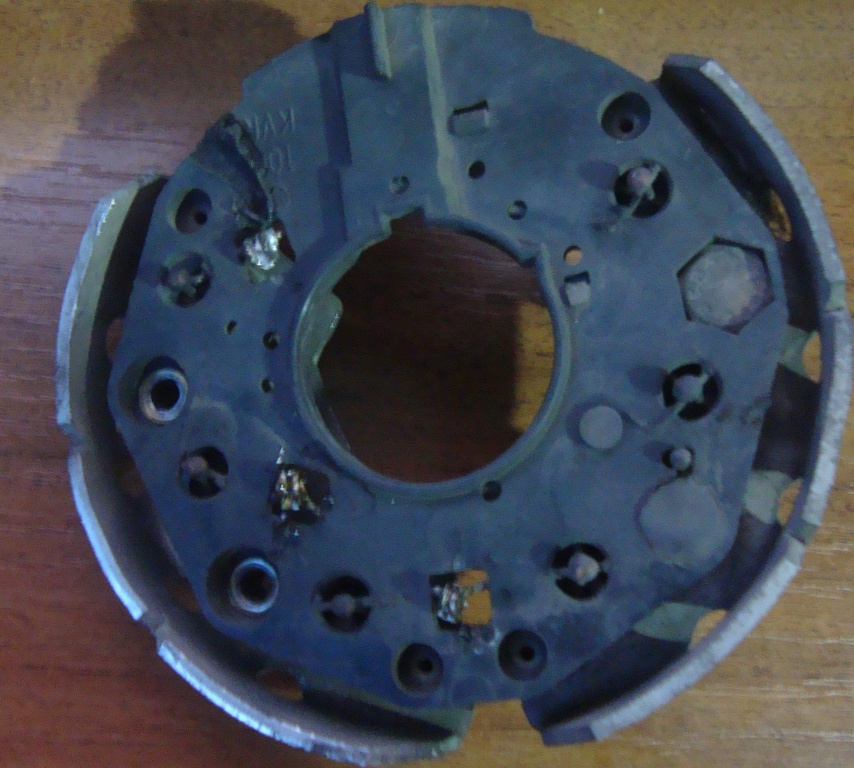

Доброе время суток !дорогие опельводцы
у меня такая вот ситуация,когда был старый АКБ иногда генератор не дал зарядку АКБ газовал и было зарядка , но ато не часто случилось, купил новый АКБ ездил 2 недели потом АКБ сел и ваше Генератор не хочет дать питание, проверил обмотку все ок , Может ато регулятор напряжение,или диодный мост
как их проверить если они рабочие ?
вот фото.
Opel Vectra 1992, 1.6 c16nz
генератор BOSH
[attachmentid=54959][attachmentid=54960][attachmentid=54961][attachmentid=54962]

1) Состояние на фото конечно не ахти, но работать должен.
2) Фото щёток не с той стороны, не видно на сколько стёрты они у тебя, желательно переделать.
3) Я бы посоветовал отвезти в сервис по ремонту генов, там тебе скажут в чем проблема и сколько будет стоить её устранить.

щетки менять.
не видно фотки якоря. на массу не пробит? какое состояние контактных колец? на фотке с диодным мостом виден пружинный контакт. он должен плотно прилегать к контакту на регуляторе. там иногда подкисает.
диодный мост точно в мусор
а в своем генераторе видел диодный мост? уверен, что он у тебя не чище. диоды можно тестером проверить. скорее всего целы.
горела ли лампочка "аккумулятор" на панели приборов при заглушенном двиг? если нет, то зарядки не будет.
